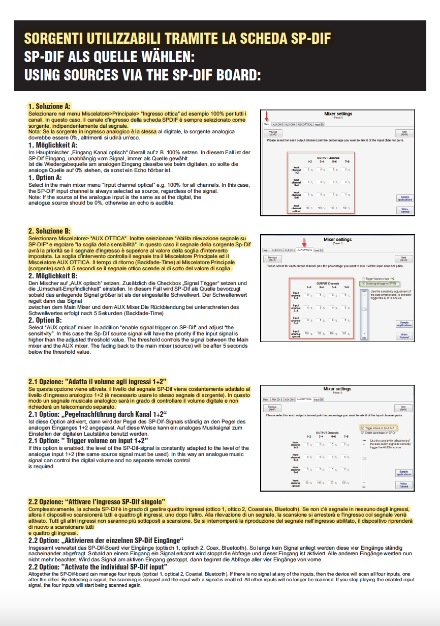

Ciao, tutto funziona tranne il fatto che il dsp non commuta in automatico quando mando segnale via Wi-Fi all’Airport express che a sua volta porta il segnale audio sull’uscita ottica della scheda opzionale sp-dif multi.
Le istruzioni, come ho già scritto in altri post sono davvero poco chiare ed esaustive e magari qualcuno di voi ragazzi sa aiutarmi, altrimenti mi sa che devo scrivere di nuovo al supporto mosconi oppure chiamare direttamente in azienda.
In teoria dovrebbe avere un sistema automatico di riconoscimento del segnale, così da cambiare in automatico da analogico a digitale.
Grazie a chi può darmi un aiuto

Premesso che non ho mai avuto un DSP Mosconi, quindi non lo conosco assolutamente, a me sembra chiaro quello che è scritto. Poi, magari non funziona per qualche motivo da indagare.. :hmm:
Per ottenere una commutazione automatica con priorità sull'spdif, devi usare la soluzione B.
Che prevede tre operazioni, leggendo:
- selezioni AUX OTTICA
- abiliti "rilevazione segnale spdif
- regoli la soglia di sensibilità alla quale commutare.
In teoria, se dal ricevitore wi-fi esce segnale spdif, HAI ABILITATO LA RILEVAZIONE e metti la soglia a zero, dovrebbe commutare. :)
Se non commuta, o manca qualche impostazione, o c'è un'impostazione del DSP che ha priorità, nel mixer, per esempio, o il ricevitore wi-fi in qualche modo non esce perchè ha un qualche "muting" sull'uscita, che non so da cosa possa dipendere.
Penso che forse @Etabeta potrebbe ipotizzare qualcosa di più sensato di quanto potrei fare io, dato che i segnali spdif li conosce certamente meglio. ^^

Ciao,
in questo caso penso di non poter essere molto utile (non ho mai finora utilizzato quella scheda e le relative opzioni di configurazione),
al di là dell'aspetto teorico generale (tutti i chip di decodifica spdif forniscono un segnale/flag in base allo stato della corretta decodifica del segnale stesso, ovvero della presenza in ingresso di un segnale spdif valido) qui la questione è come stata implementata la logica di gestione nel software che riguarda altri aspetti.
Da una lettura della guida posso solo dedurre che sono previste le modalità di commutazione e gestione del volume:
Flag "Enable signal trigger on SP-Dif" commuta in base al livello (livello dei campioni audio codificati nel segnale spdif evidentemente) impostabile (tramite lo subito sotto il flag slider)
Flag "Trigger volume on input "1-2" regola dinamicamente il volume applicato all'ingresso digitale correntemente selezionato in base al livello di segnale rilavato sugli ingressi (analogici) 1 e 2
E' poi citata la modalità "Attivare l’ingresso SP-Dif singolo" ma manca l'illustrazione grafica relativa, posso supporre che semplicemente deselezionando il flag "Enable signal trigger on SP-Dif" sia possibile selezionare staticamente uno degli ingressi.
Comunque, nel tuo caso se utilizzi una sorgente digitale esterna il flag "Trigger volume on input "1-2" va, penso, deselezionato, diversamente se non viene rilevato segnale sugli ingressi 1 e 2 presumo che la regolazione automatica de volume azzeri il livello relativo agli ingressi digitali.

Grazie ragazzi,
Come sempre siete sul pezzo.
In effetti Ozama la soluzione che serve a me è la numero 2 e ho fatto come dici tu ma non succede nulla, seleziono la riproduzione dei brani su iPhone da Bluetooth (radio di serie) e suona, poi mando la riproduzione a AirPlay (Wi-Fi in ottico diretto nel dsp) e non suona.
Ho il controller in plancia per regolare il volume generale del dsp e ho attivato col flag abilita segnale su sp-dif e lasciato vuoto adatta a segnale 1+2 ma non succede nulla.
Il processore è stato verificato in mosconi da poco e capirete la mia frustrazione, le istruzioni sono davvero semplici, poi non funziona…
Provo ad attaccare un auricolare all’uscita ottica dell’AirPort e sento se esce audio, visto che la presa audio out è sia jack 3,5mm che ottico.
Grazie per il supporto!!!

In realtà l'unica soluzione per far funzionare il dsp al momento è la numero uno, non mi chiedete il perchè!
L'airport funziona sempre come uscita audio, ho provato collegando l'auricolare al jack di uscita, ma purtroppo il dsp nella modalità 2 non commuta in automatico la sorgente come viene indicato nelle istruzioni, invece aggiungendo al mixer principale 100% dell'uscita ottica, suona.
Mi si sono come stappate le orecchie, bypassare l'autoradio di serie ha davvero avuto un effetto notevole, il segnale audio ha recuperato tutte le sue frequenze, c'è estensione in gamma ultra bassa, ampiezza e profondità della scena sonora, c'è più dinamica e pressione sonora...in pratica ho un altro impianto, solo cambiando sorgente ed usando l'ingresso ottico per ascoltare i miei cd copiati all'interno del mio iPhone, anziché in bluetooth tramite la radio originale oppure riproducendo lo stesso cd nell'autoradio.
Sapevo che usare la radio di serie con uscita hi-level sarebbe stato l'anello debole della catena, ma non fino a questo punto!!!
Adesso vorrei capire come configurare l'airport express per non perdere la connessione dati del telefono, perchè quando collego l'iPhone via wifi all'airport express perde la connessione dati e quindi non mi funzionano i vari whatsapp, Maps ecc ecc...ma sono sicuro che troverò anche questa soluzione!!!
