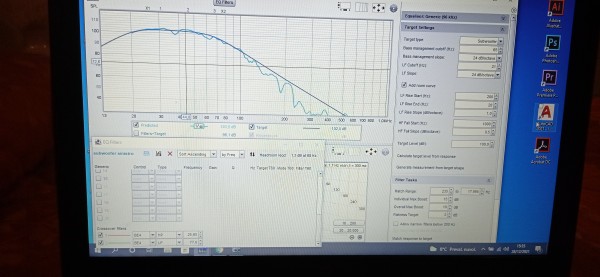

Io sto provando a fare la configurazione con Rew per puro esercizio ma non riesco a fare delle cose.
Allora a occhio più o meno ci siamo
Il woofer l'ho tagliato a 650hz del 2 ordine con Q 0.54 e 620hz Q 2.65(cosa che presumo un dsp non fa fare)
Il medio taglio 720 hz terzo ordine Q 1.62.
È il tweeter non mi ricordo perché non riesco a salvare le varie configurazioni che faccio e sovrapporle sinceramente perché ho paura di fare danni. Ed ho usato i Q molto stretti non mi sono ricordato dei limiti del. BIT ONE.
Ho aperto questa discussione come consiglio da @The_Bis almeno Nunzio ha la sua traccia in quel altro trend il suo.
Ma penso di stare andando fuori strada.

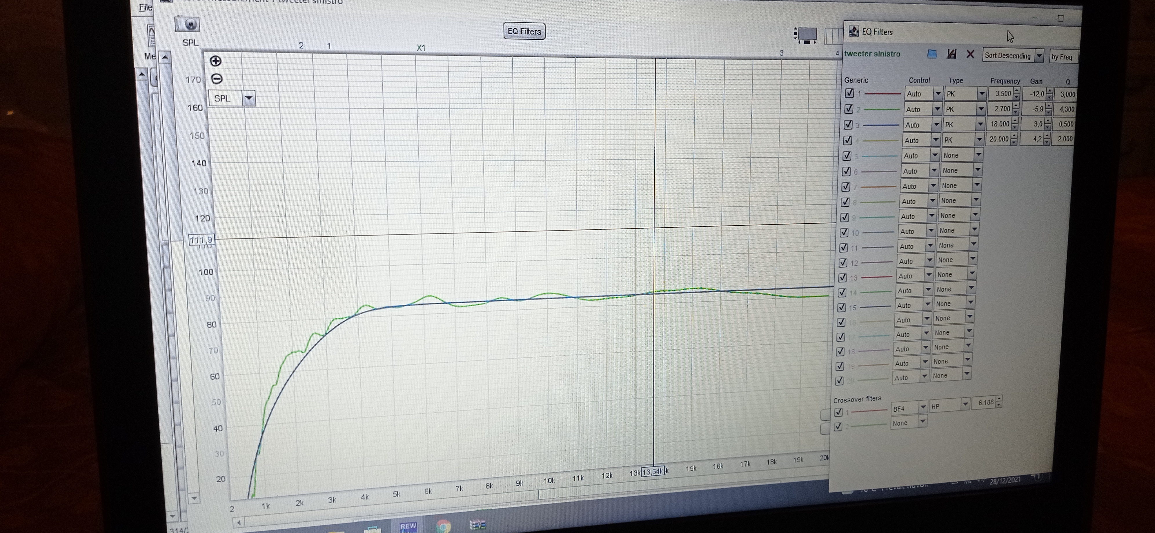

Io comunque sul tweeter ho implemento il mio un unica equalizzazione (non mi ricordo come si chiama ma sarebbe quella che ha spiegato Nostromo che si trova anche sul dsp helix sugli esterni degli equalizzatore gli ho dato 3db da 12000 in su ho fatto questa scelta anche perché se si vuole (si può fare anche in passivo) come ha spiegato sempre Nostromo con una resistenza in parallelo a un condensatore (naturalmente io non sono in grado di farlo però se si vuole fare qualcuno in grado di farlo esiste).
E comunque un dsp helix lo può fare.
Non so sinceramente se il dsp audison ha questa possibilità.
Cosi come farò oggi pomeriggio rifaccio tutto da capo e metto le foto.
Spero che non intervengono inconveniente.
Ps ho scelto un sola equalizzazione perché so che i tweeter sono quelli che normalmente risentono di più delle equalizzazione.
Quindi accetto il compromesso di una non perfetta linearità. Ho provato pure a equalizzare la parte in discesa della risposta del tweeter partendo prima con. Un eq con Q molto piccolo tipo 0.5 è stato poi affinando con altri dal Q 4/5 ma sono veramente tanti punti di eq.

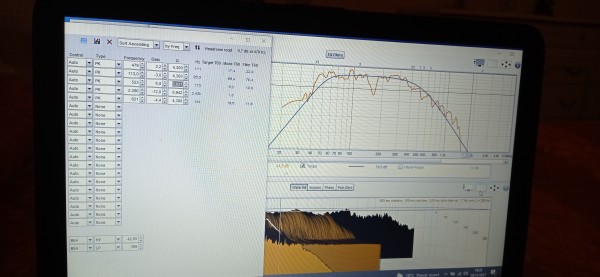

Allora

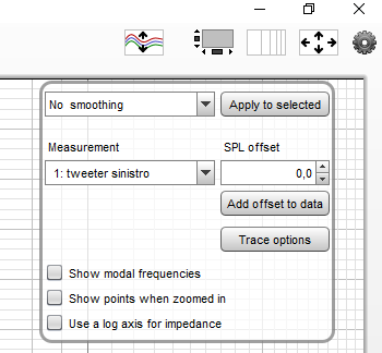

Domandona come faccio a regolare i livelli?

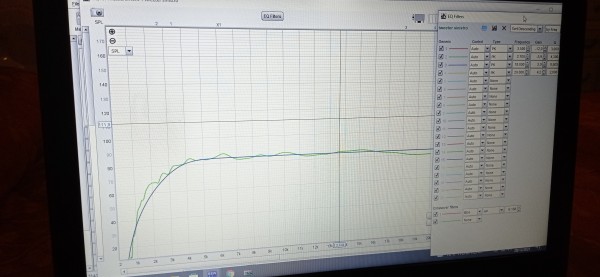

Ed infine Overlays

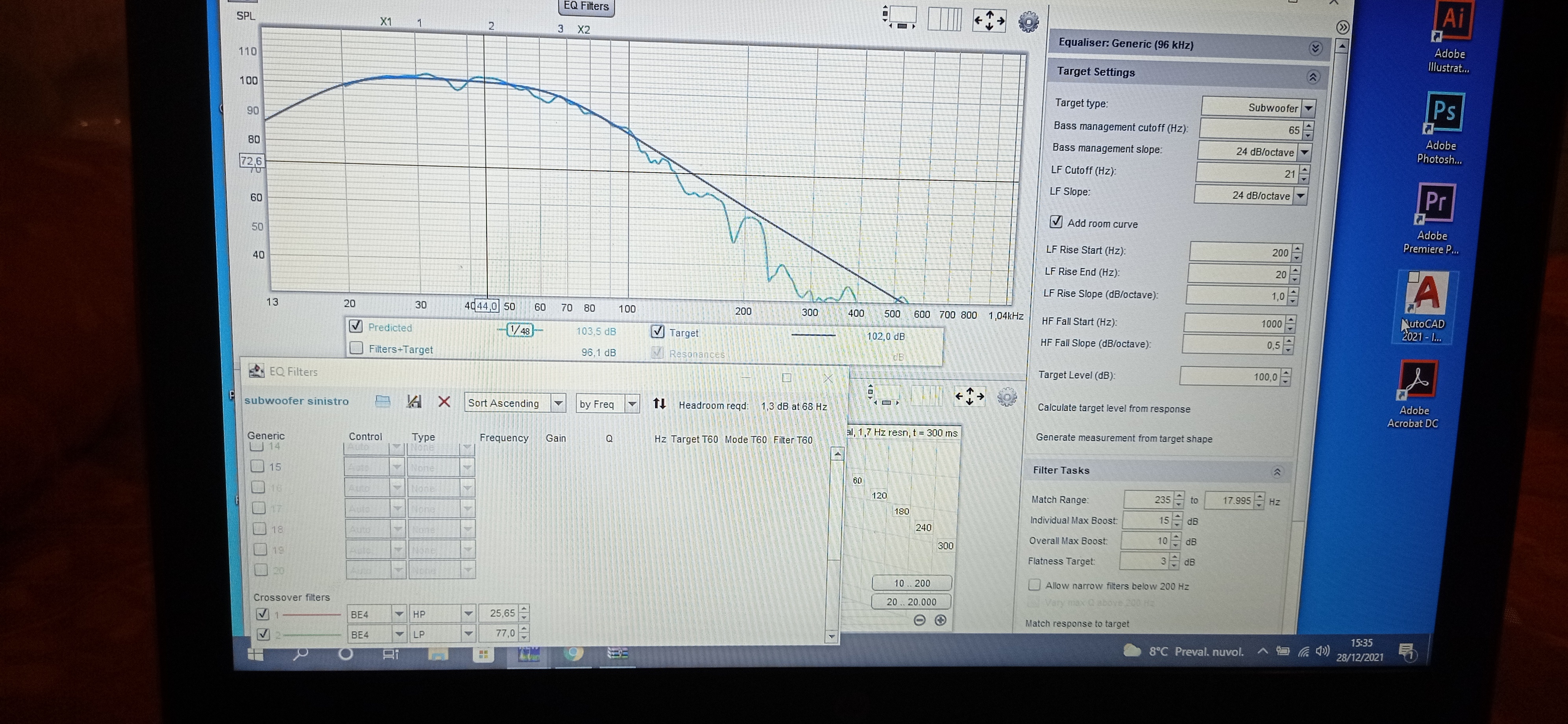

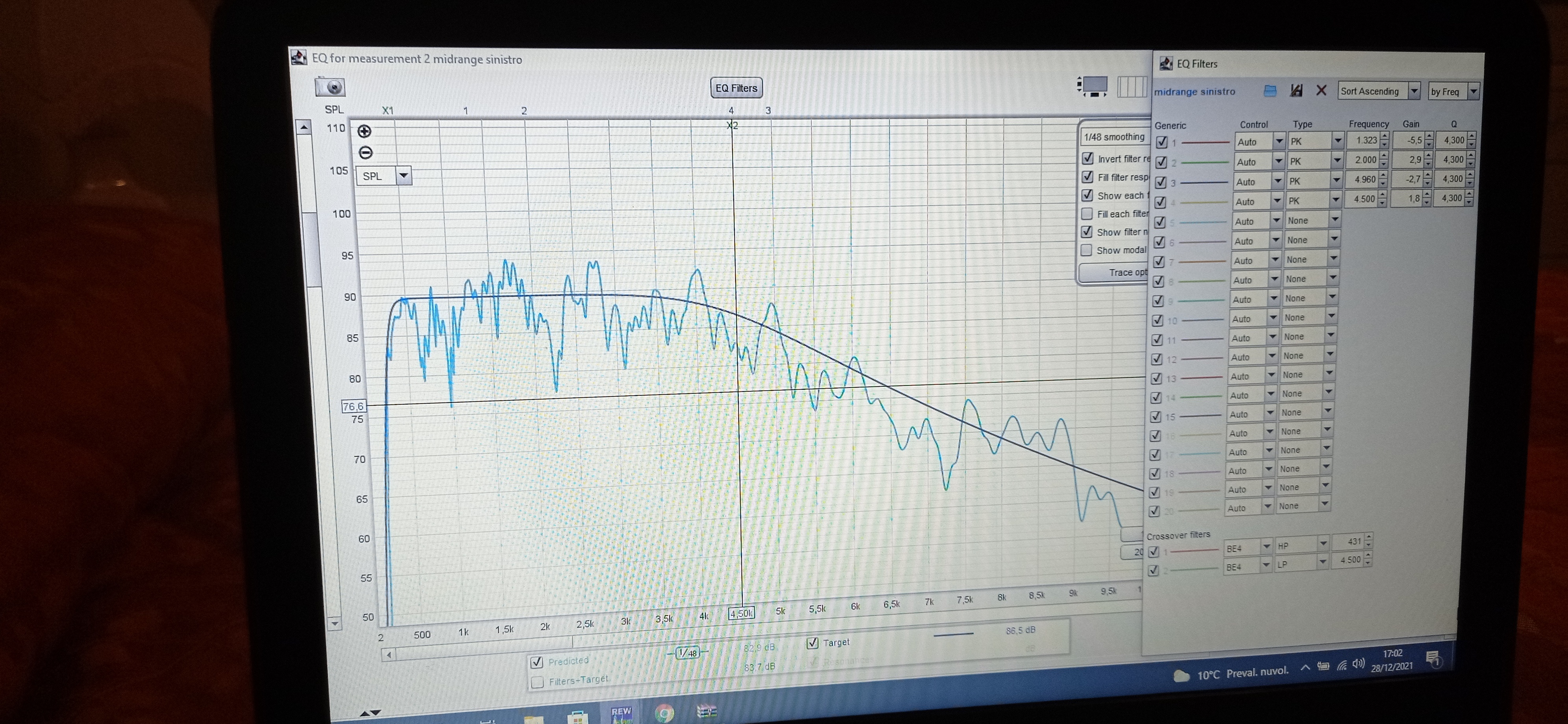

Al netto di questo credo tu abbia cambiato qualcosa rispetto a quello che hai scritto stamane perchè vedo che è tutto diverso rispetto a quanto indicato in precedenza.
Cmq andando con ordine:

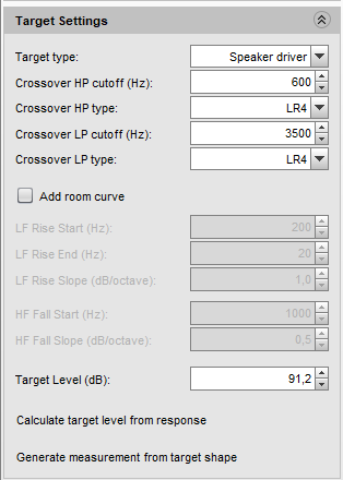

1. La gestione della curva Target a mio avviso è errata. Devi caricare la tua curva target e poi la gestisci semplicemente filtrandola sulla base del target specifico del AP che devi gestire (allego screenshoot):
Questo è ad esempio la configurazione della curva target che ho usato per il Medio di Nunzio. *ATTENZIONE* a monte, dalle preferenze, ho caricato la MIA curva target (HouseCurve). 2. A livello di crossover hai utilizzato praticamente solo filtri Bessel di Quart'ordine (BE4) non credo siano nemmeno presenti nel BitOne come in molti DSP commerciali di fascia bassa.

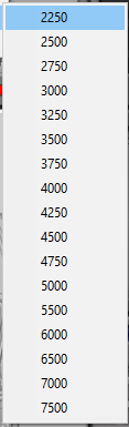

3. A livello di Filtri PK (quindi Equalizzazione) il Q del BitOne NON può essere regolato a piacimento per cui o tieni il valore di 4.318 oppure non è un preset applicabile a quel DSP. Considera che limitazioni sul Q sono presenti anche su altri DSP.
4. A livello di Filtri PK (quindi Equalizzazione) la Frequenza dei filtri del BitOne NON può essere regolata a piacimento per cui o utilizzi le caratteristiche 31 frequenze degli equalizzatori grafici oppure non è un preset applicabile al BitOne o altri DSP simili.

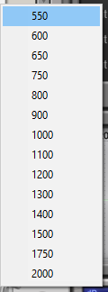

5. Ma PERCHE' stai usando grafici con scala lineare??? Usare la scala logaritmica come fanno tutti avrebbe reso tutto troppo semplice?

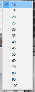

6. I livelli nella schermata Overlay si regolano dal menu' ad ingranaggino scegliendo PRIMA la misura da editare e poi impostando di quanti DB alzare od abbassare. *ATTENZIONE* la modifica fatta in questo modo non è permanente a meno che tu non prema il tasto Add Offset to Data. Comunque ti sconsiglio di modificare le misure aggiungendo un offset perchè poi perdi le indicazioni utili ad impostare i livelli del DSP.
Allego screenshot per facilità: Comunque non stai andando male, forza!

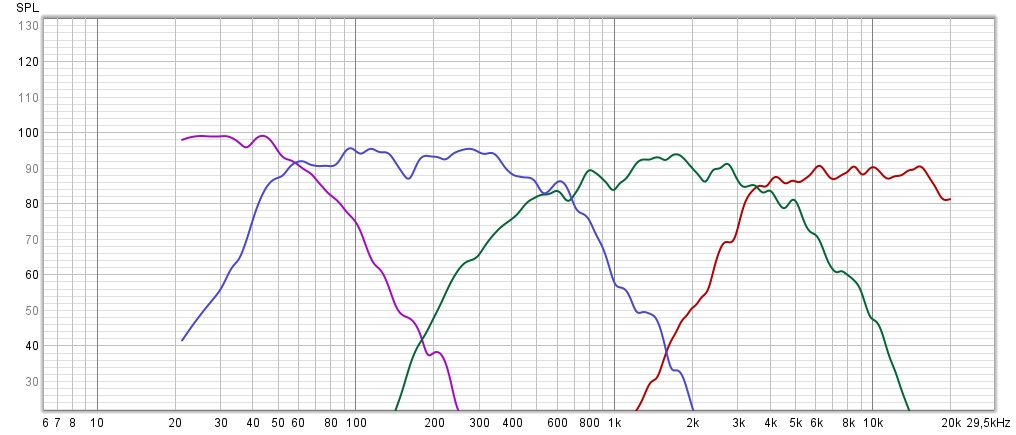

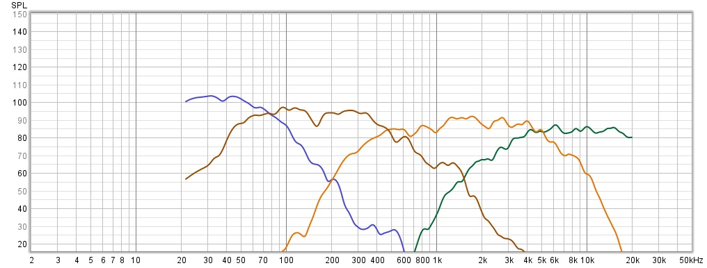

Occhio alla scale che utilizzi... Hai messo un grafico in cui ogni linea sono 5dB (CINQUE)...
Occhio anche a come configuri i tagli... Da quello che vedo (ammesso che non cancellino) i tuoi incroci sono sbagliati...

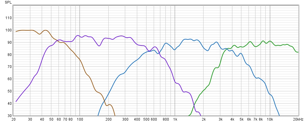

Altro particolare... Parti con il Tweeter che si attesta intorno ad 85dB e il Sub che sfiora i 105dB...
Direi che è un sistema DECISAMENTE un po' troppo colorato...

Di seguito i tagli configurabili sul BitOne
Da non dimenticare che i BandPass devono avere lo stesso TIPO e SLOPE di taglio
Le tipologie possibili sono Butterworth e Linkwitz da 6 a 48 dB/Oct

Cavolo ma io mi sono scordato la curva [ERRORE !!] iniziale e di impostare il tutto.
Si può sempre fare giusto?
- Messaggi: 3928
Re: PROVO usare Rew usando i dati della golf di Nunzio
Per abbassarli devo usare i livelli non ho capito perché non li posso salvare al limite mi faccio un file Excel con i livelliThe_Bis ha scritto: ↑28 dic 2021, 20:17In realtà sono parecchio chiusi...Armando Proietti ha scritto: ↑28 dic 2021, 20:13 Sono parecchio aperti per non sbagliare. Soprattutto woofer medio.
Come si salva il tutto?
Comunque è quello che mi caccia in automatico.
C'è il tasto Save all measurements...
Re
E

Senza mettere una curva target come fai ad impostare tagli, eq e livelli?Armando Proietti ha scritto:Cavolo ma io mi sono scordato la curva [ERRORE !!] iniziale e di impostare il tutto.
- Messaggi: 3928
Quella per ogni singolo AP si l'ho messa è quella del insieme che non ho messo.

Armando, carica direttamente il file di rew con tutte le modifiche salvate. Cosí ti dico cosa cambierei.
Ho già visto che ci sono due punti di eq che hanno Q diversi da 4,318. Dipende da te se vuoi stare al gioco del BitOne oppure no.
Considera che con Audiotech Fischer, Mosconi e anche qualche altro DSP recente meno "famoso" sei libero di muoverti come ti pare su N parametri rispetto al Bitone per cui considera la possibilità, qualora prendessi sto benedetto DSP, che puoi ottenere un risultato migliore con meno filtri.
Il che si traduce ovviamente in un risultato musicalmente migliore. Perché vige sempre la regola che più pesantemente si interviene su una risposta, peggio è...

Ma perché non si può nemmeno scendere come Q cioè non si può regolare in continuo tra 0 e 4.318?
Ho sempre creduto di sì.
Ed inoltre ho messo tutti i punti del Bit One come mi hai gentilmente mandato tu. Step di eq a gradini di mezzo db in altrimenti sarebbe stato comodo gradini di 0.1db insomma ho provato ha usare il bit one.

Ma mi sono scaricato il software del bit One è ho capito in cosa sbaglio inoltre mi sono segnato tutti i step di regolazione del software.
Adesso vado ho apportato le modifiche necessarie sopra tutto sul Tweeter.
In pratica è un equalizzatore grafico non parametrico con Q limitati. a 4,318 .
Io applicherei -1 dB sul medio -2 dB sul woofer e -3 dB sul subwoofer
