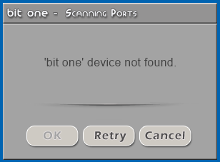

In pratica questo è il messaggio visualizzato sul pc:
bit one non trovato.png (11.89 KiB) Visto 2875 volte
e di conseguenza:
bit one non connesso.png (43.82 KiB) Visto 2875 volte
Notare che la procedura "rescue mode" (citata nel manuale Audison) non è efficace per poter "forzare" l'aggiornamento firmware in situazione come questa, a quanto ho constato la modalità "rescue" può essere utile per effettuare il downgrade verso una precedente versione firmware ma è comunque necessario che la comunicazione sia attiva. Quindi, se si incappa in questa situazione non esiste soluzione attuabile dall'esterno tramite pc utilizzando il software fornito.

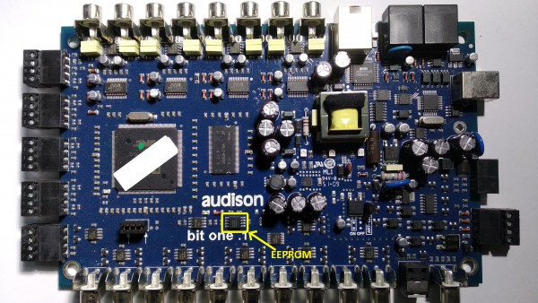

Occorre quindi passare ad una via più "profonda" ovvero reperire un altro bit One, dissaldare la eeprom, leggerne il contenuto e programmarlo su un nuovo chip eeprom da installare nel bit One "in coma".
Ecco dove è collocata la fatidica eeprom

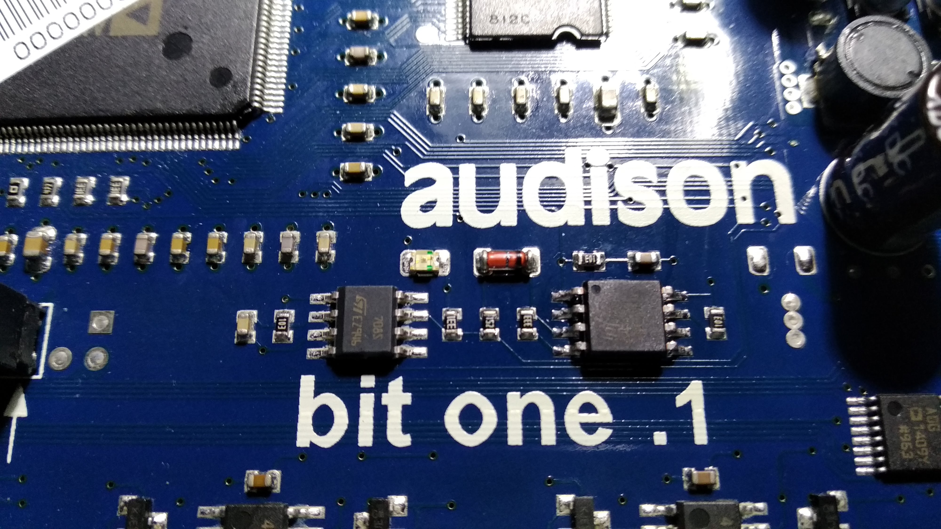

Con un colpo di fortuna (e di fiducia :) ) ottengo da un amico un bit One "donatore" (beh, poi l'ho restituito sano e salvo, lo giuro!) e quindi ho potuto procedere, utilizzando il mio fido lettore/programmatore (un "popolare" GQ-4X non recentissimo ma compatibile con una miriade di chip) a leggere la eeprom dissaldata (specificamente SST25VF016B , è necessario utilizzare uno zoccolo adattatore smd 200mil) e programmare un nuovo chip (si può utilizzare oltre al chip originario anche un equivalente con stesse caratteristiche ad esempio A25L016) e sostituirlo naturalmente al posto di quello "corrotto" (nota che non è che sia per forza necessario sostituire il chip, questi possono essere cancellati e riprogrammati decine di migliaia di volte, ma per scrupolo... ipotizzando che l'aggiornamento fallito possa essere stato causato da qualche cella di memoria difettosa, meglio cambiarlo).
Eprom dissaldata
Eprom dissaldata
Nova eeprom saldata
Nova eeprom saldata

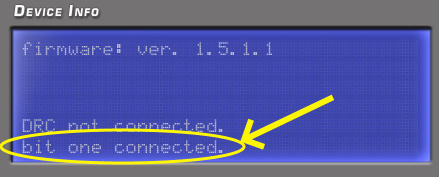

Risaldo il chip, ricollego il pc al bit One, incrocio le dita e..... bingo!
bit one connesso.jpg (36.84 KiB) Visto 2875 volte
