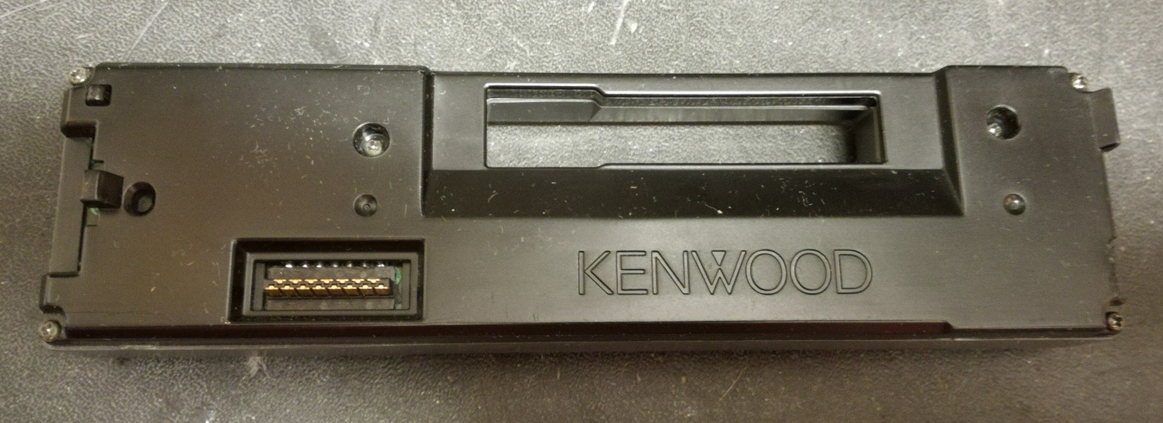

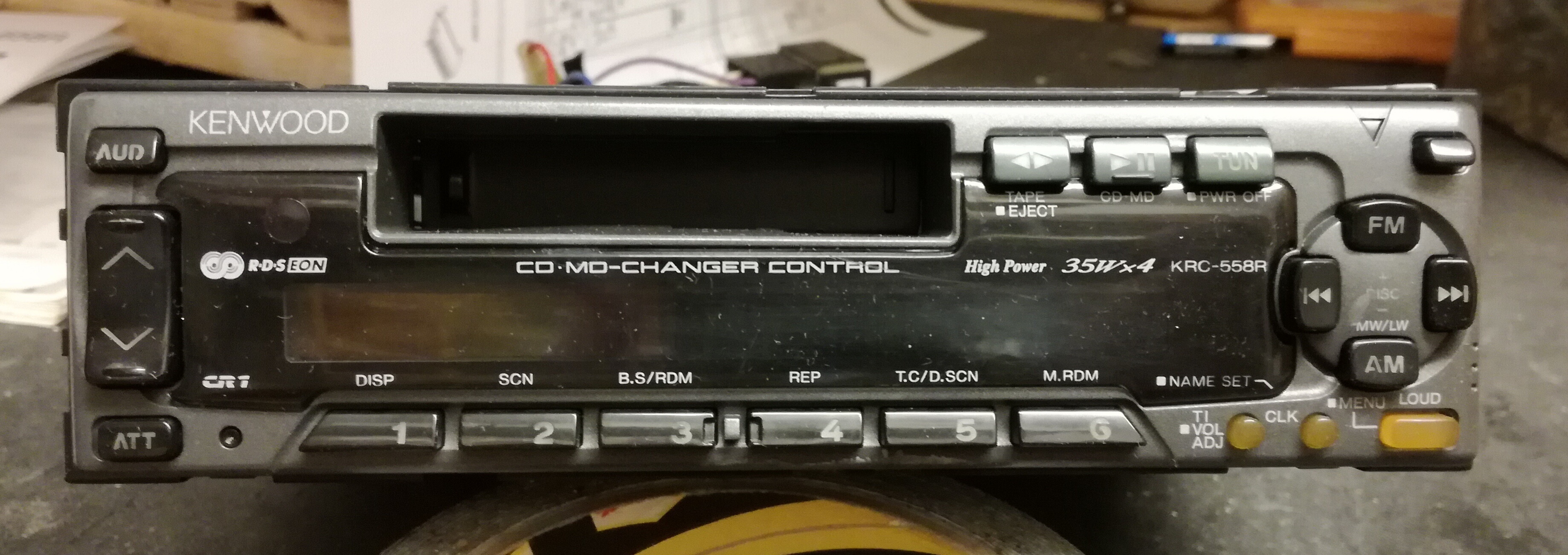

Ed ecco un po' di foto della bimba.
Vista anteriore:
Esteticamente è identica alla mia KRC-658R.
A differenza della 658 questa non ha il dolby, ha una sola uscita pre e non ha la doppia illuminazione del frontalino.

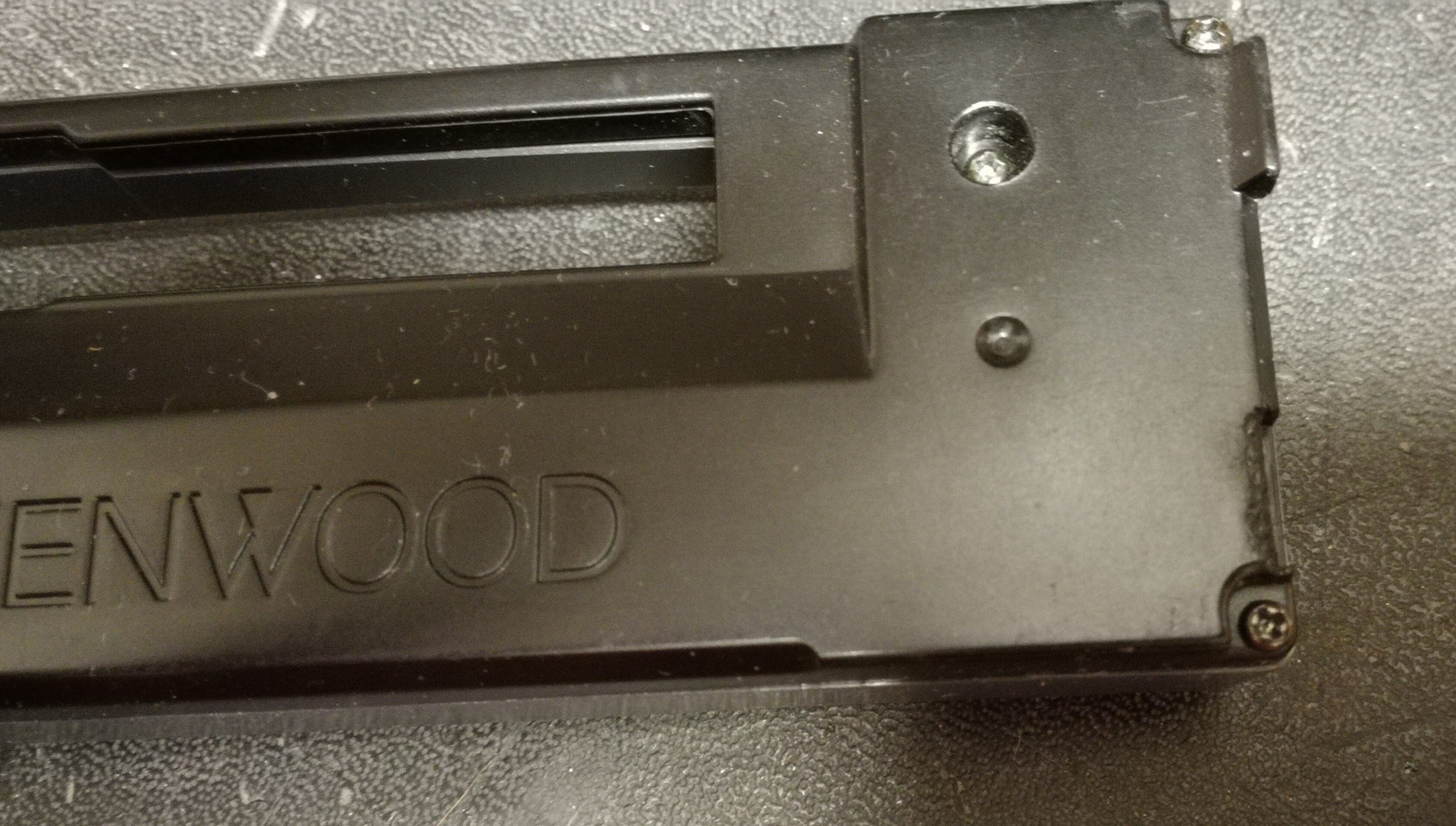

L'ho comprata per recuperare il pannello posteriore del frontalino.
Quello della 658 aveva un dentino rotto (si vede anche il tentativo di incollaggio con Attak).
Ora il pannello sano l'ho montato sulla 658 e questo con il dente rotto è stato ereditato dalla 558. Tanto per quello che dovrà fare, il frontalino non verrà tolto praticamente mai.
Purtroppo quando vedo le Kenwood di questa generazione mi viene l'istinto paterno di protezione, quindi quando l'ho trovata accatastata sulla bancarella insieme a un mucchio di catorci non me la sono sentita di lasciarla lì.

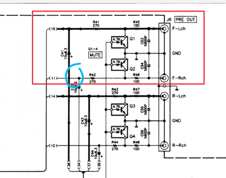

E questa è la parte relativa alle uscite pre.
Questa è relativa al KRC-658R che ha 4 uscite pre. Nel KRC-558 le uscite sono solo due (rear left e right), quindi la componentistica relativa alle uscite front (rettangolo rosso) non è montata.

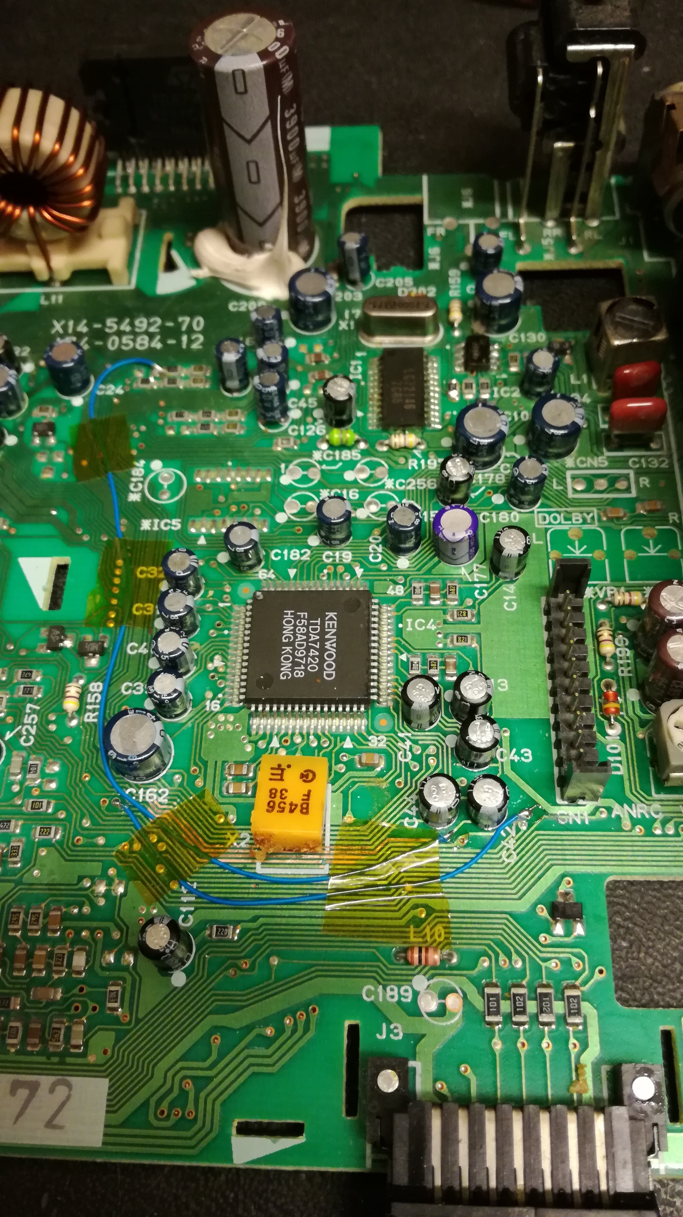

Ho fatto un po' di indagini e ho trovato la causa del malfunzionamento delle uscite di potenza: una connessione interrotta tra C42 e R42:
In pratica mancava il collegamento tra il chip che gestisce tutta la parte audio IC4 e la sezione pre. L'ho ripristinata con una modifica filare. È un po' rustica ma per l'uso che devo fare di questa sorgente può andare.
Qui ho dovuto grattare il solder su una pista per saldare la modifica.
Messaggi: 13287
Re: Recupero sorgente a cassette Kenwood KRC-558R
Mi sembra un buon lavoro.. :yes: Io avrei fatto probabilmente lo stesso.. :)
Sempre piacevole seguire te ed Etabeta. È da 40 anni che non faccio una riparazione "seriamente".. Mi ricorda quanto sono vecchio, ma mi da anche un senso di calore familiare, spippolare e veder spippolare tra i circuiti. XD
Comunque, tornando al lato pratico, se non ci son problemi di ronzii, non vedo controindicazioni.. E se il filo segue lo stesso percorso della pista e sullo stesso lato, non dovrebbero essercene. :D
Ma come si è interrotta? Ossido?

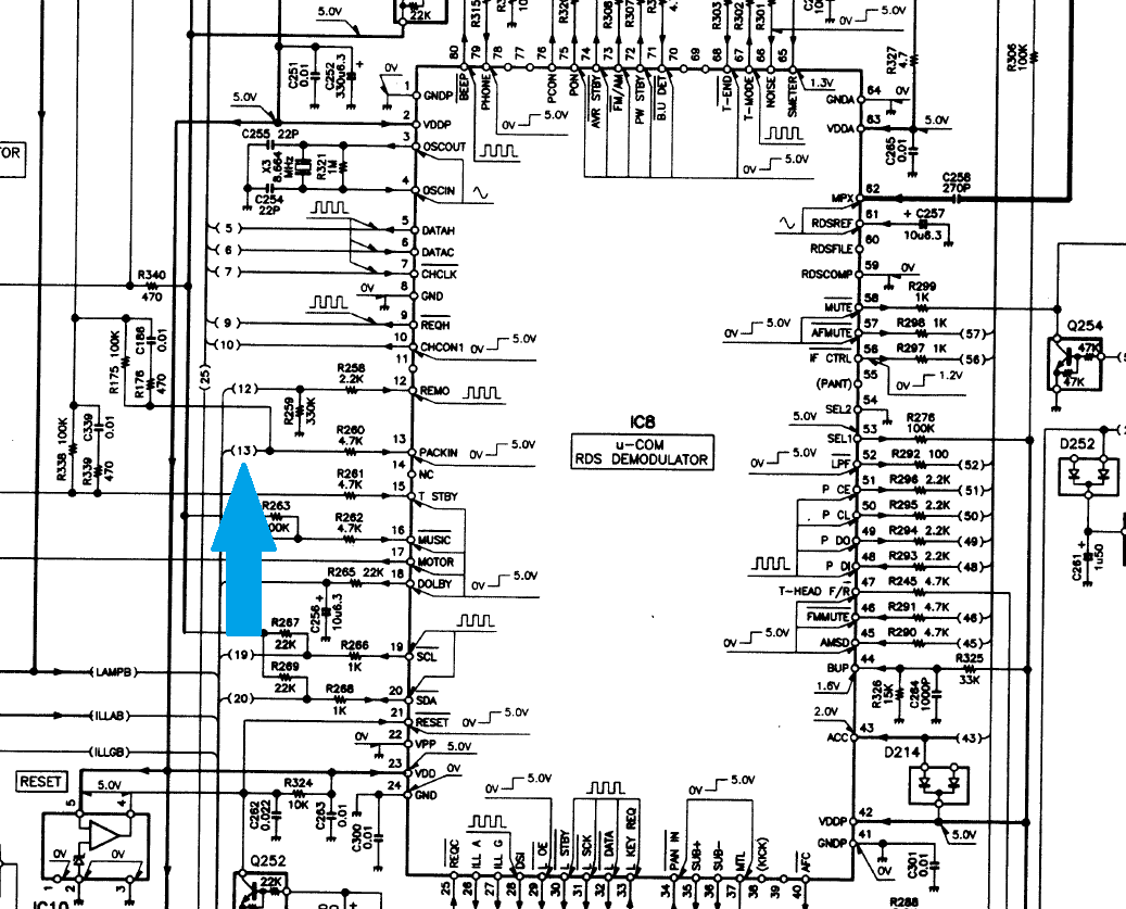

Ho trovato la causa del malfunzionamento della sezione cassette: un'altra pista interrotta nella stessa zona della prima.
La zona del circuito stampato è opacizzata e sospetto ci sia stata corrosione sotto il solder.
Non saprei la causa ma la parte incriminata è proprio sotto la colla che fissa il componente X2. Magari è proprio questa che è risultata corrosiva.
Per il problema della meccanica cassette, manca il collegamento tra il pin 13 dell'integrato IC8 e lo switch che rileva la presenza della cassetta.
Più tardi metto i particolari dello schema e la foto della zona con la pista interrotta.
Poi provo a ripristinarla a filo e vediamo che succede.

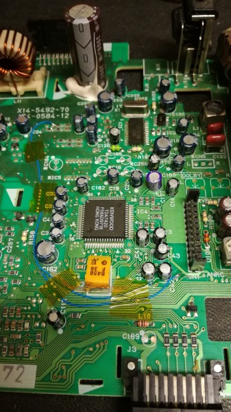

Ed ecco la causa dei malfunzionamenti: piste interrotte.
Quella più in alto è relativa al segnale audio del canale destro, quella sotto allo switch che rileva la presenza della cassetta.
Le piste sono nella stessa zona: quella del componente X2. Questo era incollato al pcb.
Le interruzioni sono proprio in corrispondenza della serigrafia del corpo di X2. Magari la colla di X2 ha fatto reazione con la vernice della serigrafia causando corrosione?
In ogni caso le ho ripristinate entrambe con modifiche filari. Per ora sono così:
Se avrò tempo e voglia cercherò di sistemare le modifiche in maniera un po' più professionale.
Dopo il ripristino ho provato la sezione cassette e verificato che funziona in entrambi i versi.

Ed ecco i punti in cui ho trovato le interruzioni, indicati sullo schema elettrico.
Il malfunzionamento del canale destro era dovuto all'interruzione della pista che connette il condensatore C42 con la resistenza R42.
A monte di C42 c'è il pin 34 di IC4, per cui il segnale del canale destro uscente dal pin 34 di IC4 non poteva arrivare all'ingresso del power pack.
Il non funzionamento della parte cassette era dovuto all'interruzione della pista a monte di R260.
Questa pista porta al pin 13 di IC8 il segnale proveniente dallo switch installato sulla meccanica cassette: quando si inserisce la cassetta, lo switch da l'impulso a IC8 che poi attiva tuto il resto.
