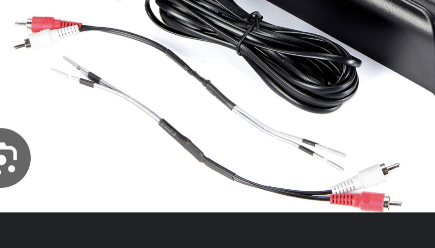

Salve, volevo sapere una informazione nel mio impianto l'autoradio è originale e senza uscite RCA, mi è venuto un dubbio ho visto che online vendono dei adattatori che si collegano alle uscite autoradio ed escono con dei RCA, ma io ho saldato direttamente i cavi RCA ai cavi sorgente, premetto che si sente bene, ho fatto giusto o una porcata? Può creare problemi?
Re: Autoradio di serie senza RCA

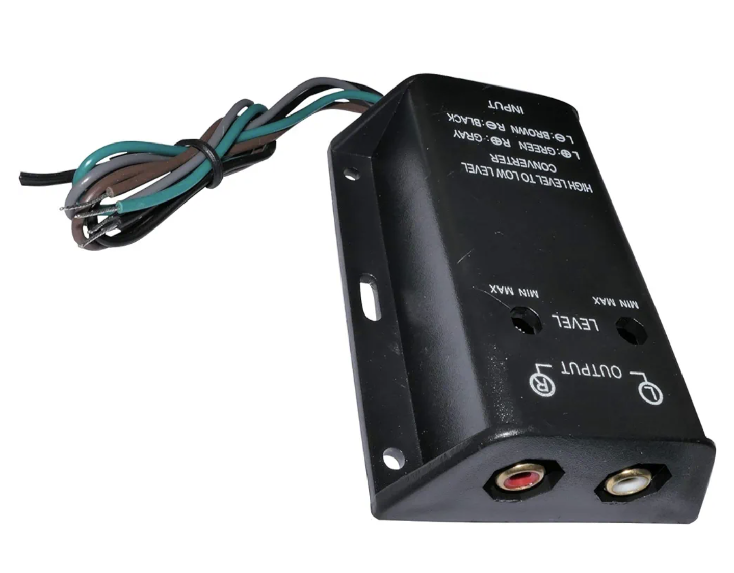

Beh, se colleghi una uscita amplificata ad un ingresso RCA hai due problemi, principalmente:
1) Il segnale è troppo forte e in una minima escursione del volume saturi l’ingresso dell’amplificatore e lo mandi in clipping.
2) la massa degli ingressi RCA è comune. Ed anche se normalmente è sollevata dalla massa di alimentazione, comunque vai a mettere in corto tra loro la due cavi del negativo altoparlanti. E se la sorgente ha gli amplificatori di tipo BTL (direi la totalità delle sorgenti OEM), i negativi degli altoparlanti non sono negativi, ma positivi invertiti di fase. E questo collegamento puó danneggiare la sorgente.
Usando un adattatore di tipo attivo, poi, puoi anche ricavare il remote per accendere l’amplificatore. Che se ha solo gli ingressi RCA, probabilmente non ha l’accensione automatica ed hai dovuto collegargli il “remote in” sotto chiave.
