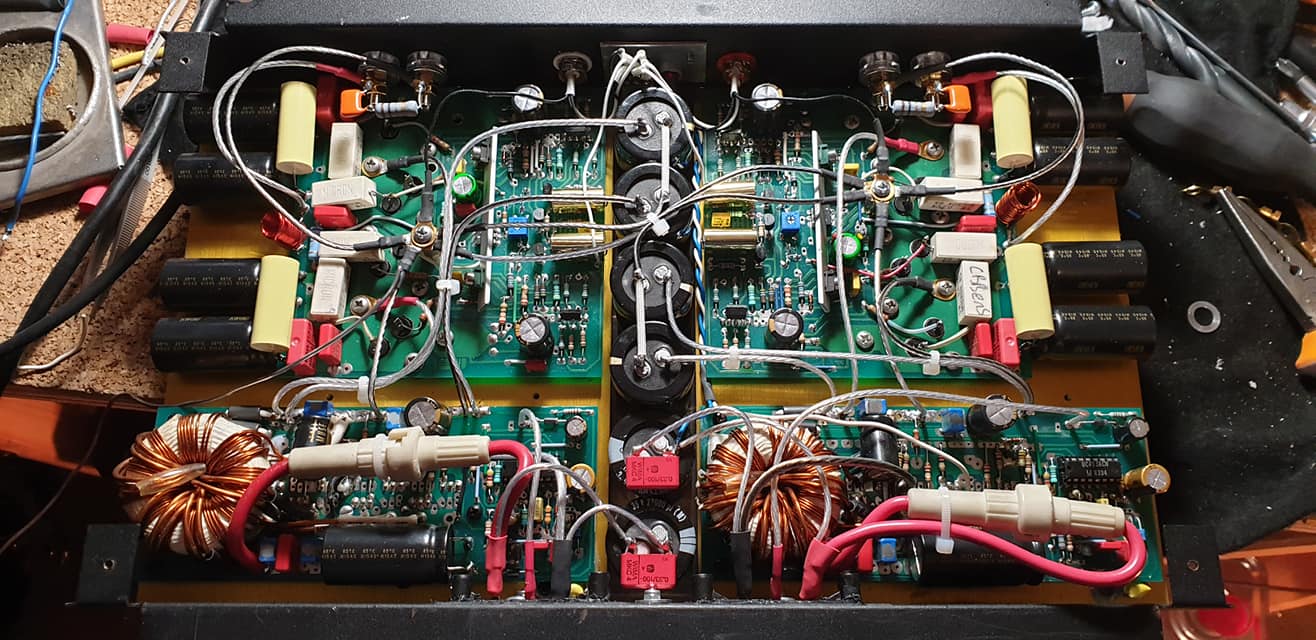

Info su eventuale sostituzione condensatori ampli Precision Power PC 2400.2
Re: Info su eventuale sostituzione condensatori ampli Precision Power PC 2400.2
Perché un amplificatore “old” DEVE essere “ricappato”
PREMESSA: PARLO DOPO ALMENO 15 ANNI CHE LI FACCIO E DIVERSE DECINE DI AMPLIFICATORI RICAPPATI

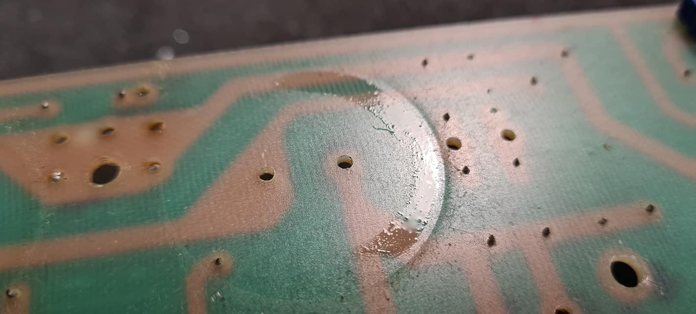

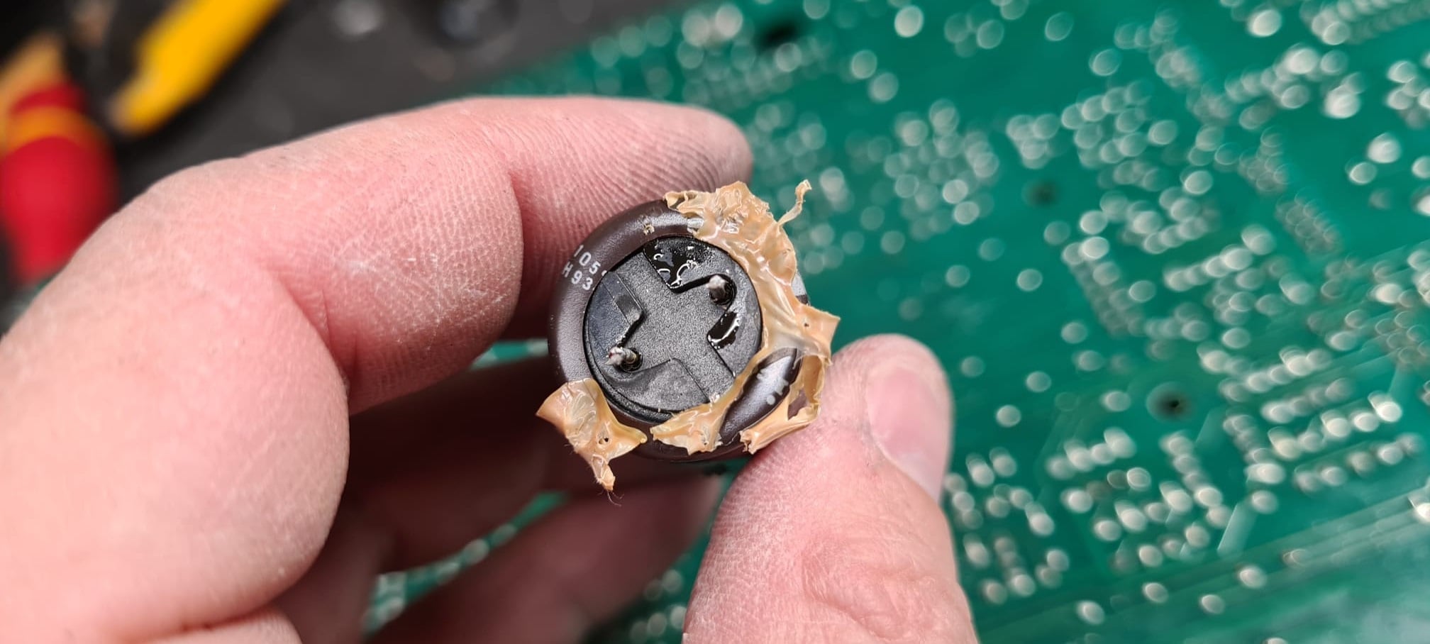

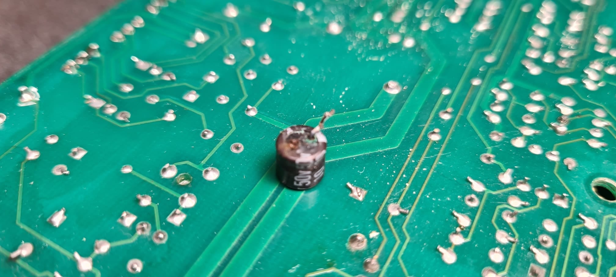

PER ALTRO, se un condensatore perde troppo elettrolita e va in corto, i risultati arrivano ad essere questi....
così si ottiene che x risparmiare 100 euro si butta tutto nel secchio....
esempi CLASSICI, nakamichi dove i nichicon di alimentazione letteralmente ESPLODONO sbriciolando lo stampato (successo soprattutto su molti 100pa), mcintosh dove perdono acido dei piccoli 10uf che fanno andare l'ampli in protezione costante, Sinfoni dove i Rubycon di banco pisciano letteralmente acido, Phoenix Gold serie M o MS dove i panasonic di banco d'ingresso spesso hanno causato corto circuiti e esplosioni COME NELLA FOTO SOTTO. e se ne potrebbero citare altre decine

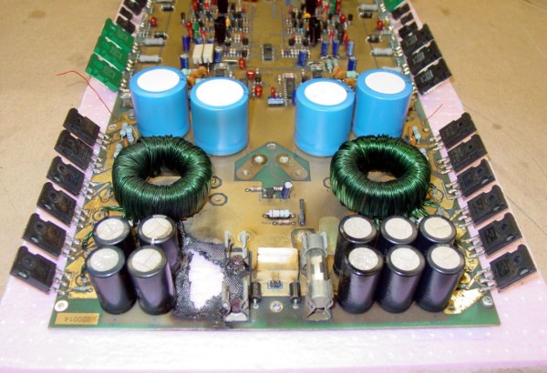

Mi viene in mente un HV30 letteralmente da buttare a causa di un singolo condensatore che ha disintegrato solo causa perdite di elettrolita TUTTO quello che aveva attorno...Nostromo ha scritto: ↑24 mar 2022, 14:55 PER ALTRO, se un condensatore perde troppo elettrolita e va in corto, i risultati arrivano ad essere questi....
Ampli da BUTTARE...
Dall'altra parte abbiamo messo mano anche al mio Soundstream MC140X che in realtà non aveva particolari problemi visibili, si poteva anche evitare volendo... Ma sono interventi che si fanno anche velocemente e con costi che non perforza devono essere proibitivi...
Poi se uno vuole rischiare... Contento lui, contenti tutti!!!

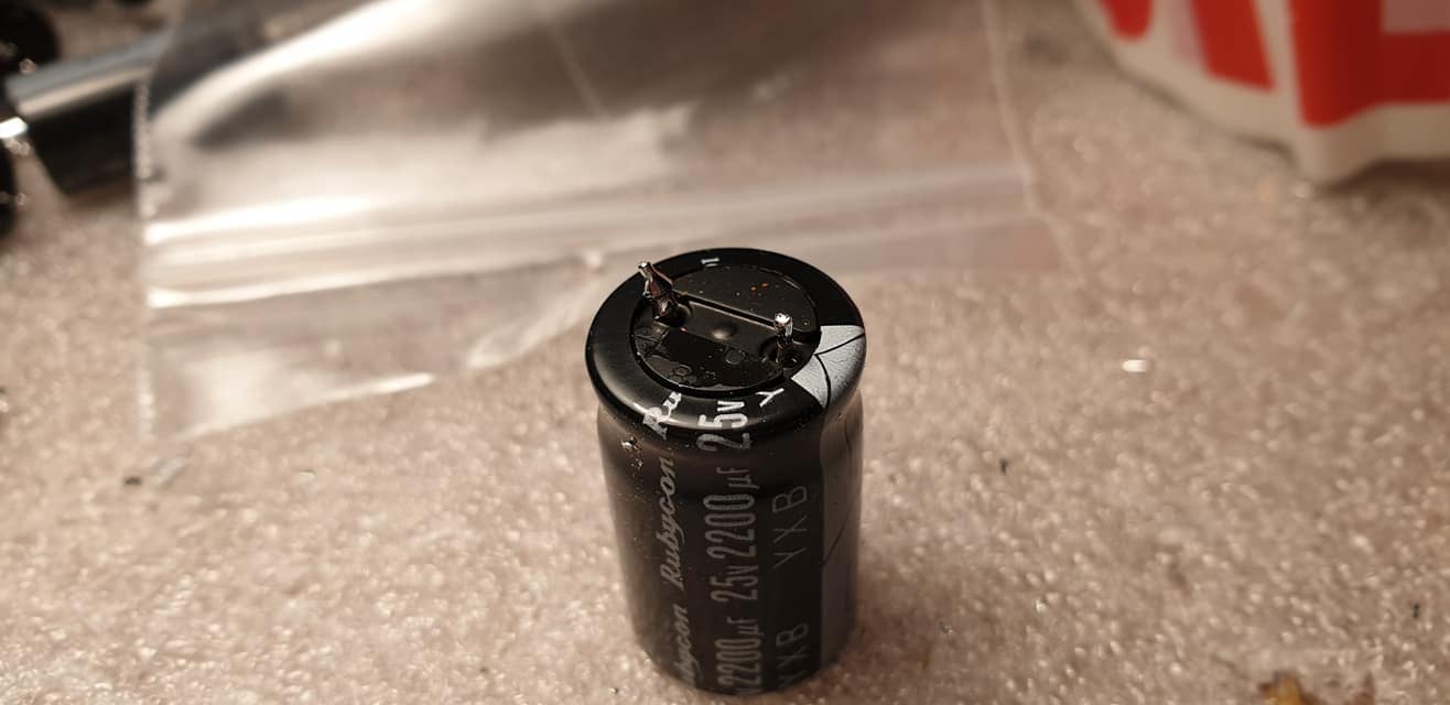

Il recap di elettroniche datate è d'obbligo.
Non si deve transigere, appena presi i miei audioart li ricappai, all'apparenza i condensatori erano buoni, misurandoli leggermente sotto le specifiche dichiarate, ma avevano un esr molto alta, ora forse anche da nuovi avranno avuto esr più alta rispetto a quelli montati, ma ciò non toglie che usando dei condensatori nuovi a basso esr specialmente sull'alimentazione gli si dà una marcia in più
