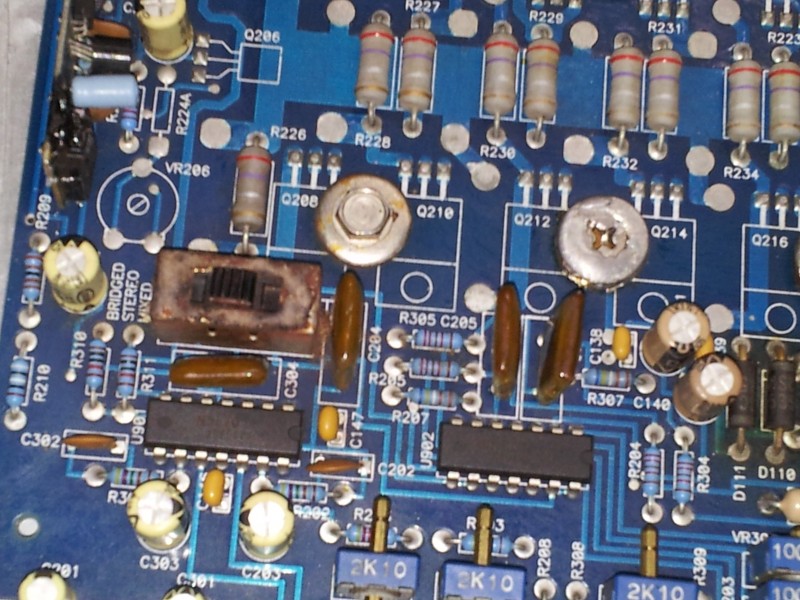

Ciao ragazzi
durante le operazioni di rinfresco di questo ampli (condensatori ed altro) ci siamo accorti che in precedenza questo oggetto ha avuto qualche problema e la riparazione e' stata un po approssimativa.In particolare e' stata sostituito un bullone che serra il transitor alla piastra con una vite ! ed annessa saldatura!!
Non riesco a trovare questo bullone che ha un passo diverso da quelli che ho trovato in commercio,qualcuno sa dove posso procurarmelo?

Ma quell'interruttore mi sembra molto ossidato
Re: Ricambio Soundstream Ref.500
Io me ne fregherei più del bulloncino che è differente l'uno dall'altro e come dice Cyclon, penserei di più a quell'interruttore...

Gia' sostituiti tutti gli interruttori, mi e' arrivato il set completo dalla California tempo fa' .Paolo ha scritto:Io me ne fregherei più del bulloncino che è differente l'uno dall'altro e come dice Cyclon, penserei di più a quell'interruttore...
La foto e' stata fatta prima dei lavori.

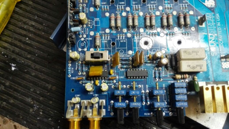

Foto aggiornata
Ovviamente attenzionando i particolari non potevamo assolutamente trascurare gli interruttori.......
Il bullone era stato sostituito da una vite mordente che non garantisce il perfetto serraggio non e' solo una questione estetica.
Vedremo di adattare qualcosa di piu' stabile...
