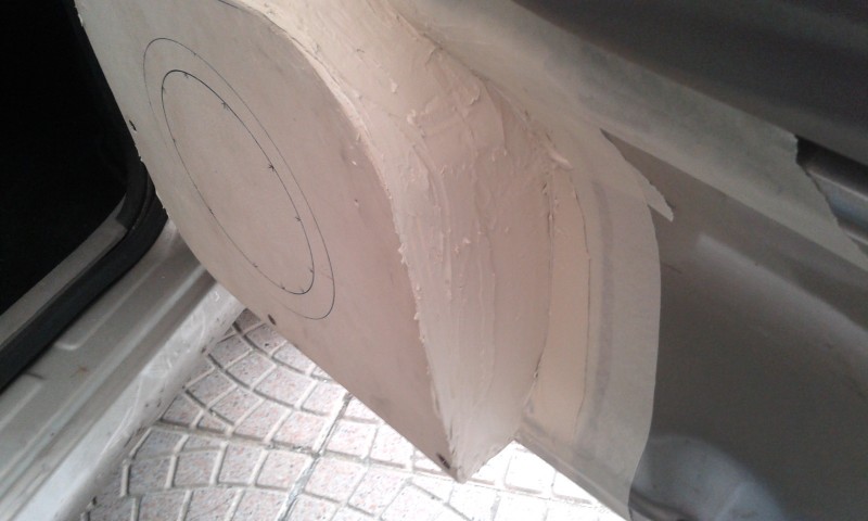

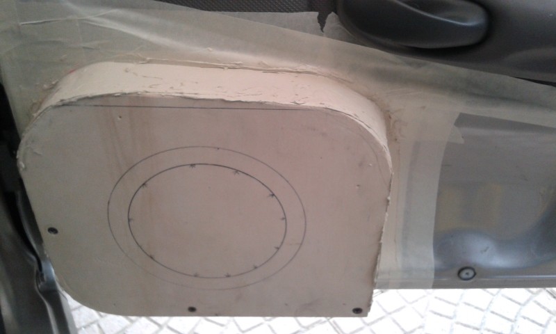

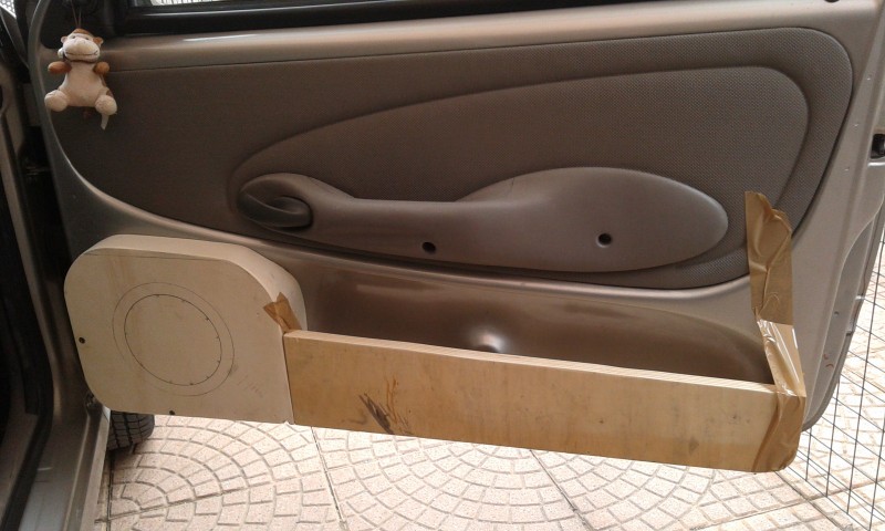

Qualche foto che mostrano come sto procedendo , ho scelto di farla in due pezzi , che poi unirò una volta che tutto sarà perfettamente a zero come riscontri con la lamiera , perché così mi permetterà di usare la parte dove andrà il Wf come dima per la parte sinistra , così da permettermi un avanzamento più rapido sulla lavorazione della seconda tasca ! Una volta terminate entrambe , saranno ovviamente unite creando un corpo unico mediamente stesura pile e resina liquida .

Ovviamente verrà fatto il foro sulla lamiera per permettere al Wf di sfogare in porta e verrà tutto debitamente insonorizzato tutti i fissaggi saranno fatti utilizzando rivetti metrici e relative viti/brugole M4 o M5

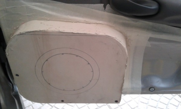

Sulle tasche invece , oggi , grazie anche all'amico Dario ( Jaco-it ) le abbiamo inquadrate è portato a zero tutti i riscontri con la porta , domani si finisce di fresare per l'alloggio Wf e relativa griglia ! Poi , seguiranno nuove foto a riguardo . Successivamente, copia e incolla per quella di sinistra e si procederà col cablaggio
