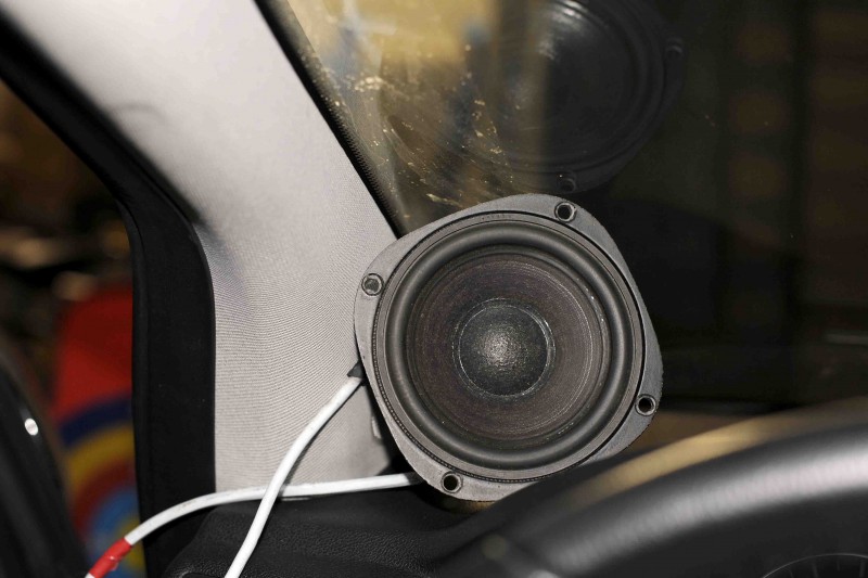

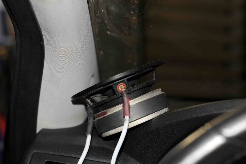

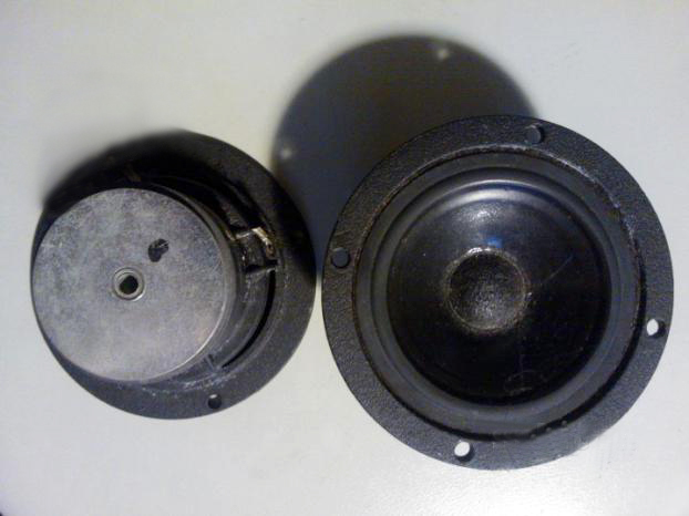

Ora il medio era, è, in realtà un woofer da 11 cm, un Seas 11 F-GX (la denominazione attuale è la seguente SEAS CA11RCY), che ero riuscito a installare in una struttura cava con circa 1.5 litri di spazio restrostante (compresa sede altoparlante originale su crucotto Ranault), riempita di una certa quota di cascame di lana discretamente pressato.
Predisposizioni medio alte Kangoo 2011 012.jpg (44.08 KiB) Visto 3768 volte
SEAS h0149_ca11rcy.pdf
(129.97 KiB) Scaricato 87 volte
Che dirvi? Tagliato in passivo si accordava in basso con il Focal, in alto con i tweeter, nel complesso restituiva una gamma media che mi piaceva tantissimo, con voce maschile concreta e presente, voce femminile aperta e al contempo tosta, marmorea, con tutte le armoniche al loro posto. Una gamma media a mio giudizio estremamente godibile e fedele, non colorata. Un gran altoparlante (a dirla tutta era inserito in un famoso e blasonato mini diffusore home a due vie, le Tablette della Pro AC)

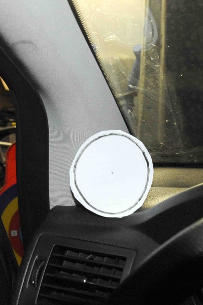

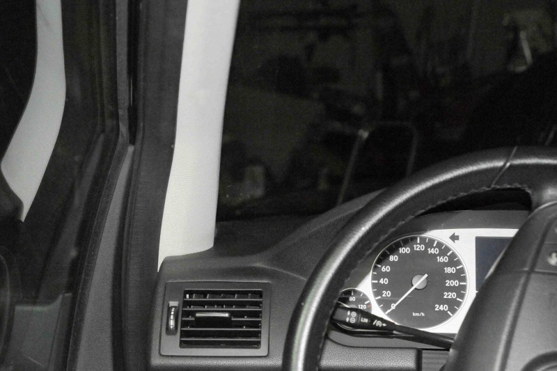

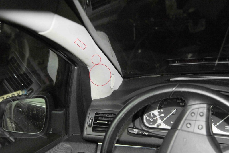

Adesso mi trovo un montante piuttosto fine (vettura Mercedes Classe B), impossibilità di prendere spazio abbondante alla base, spazio di installazione ridotta sia come diametro, sia come profondità.
Ho presentato il wooferino Seas a fianco del montante lato guida ma è incompatibile con un tipo di installazione giocoforza pulita e non invadente.
E so già che non avendo un volume da caricare dovrò accettare compromessi pesanti, probabilmente.

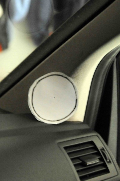

Ho simulato il montaggio dei Focal 3 W2Be, 88 mm di diametro. Direi che ci stanno a misura.
Simulazione Medio Focal 3 W2 Be dx.jpg (43.57 KiB) Visto 3677 volte
Simulazione Medio Focal 3 W2 Be sx.jpg (50.03 KiB) Visto 3677 volte

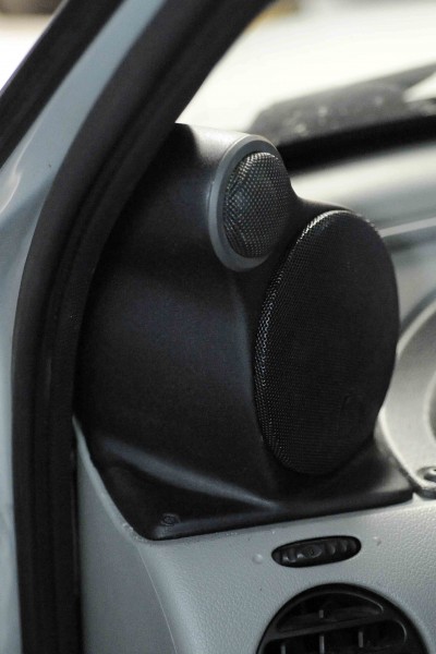

Carissimo Gian, cercherò, prima di preparare il montante ex novo (devo procurarmi due coprimontanti dal demolitore) di presentare tutti e tre i diffusori e solo dopo procederò con la realizzazione della copertura.
La mia intenzione sarebbe quella di creare con la vetroresina una copertura poco ingombrante ma ben orientata e poi farla impellare o coprire tutto con tela acustica fonotrasparente. Sono consapevole che le riflessioni alterano la qualità, vedremo se potremo angolare i diffusori in maniera che l'ambiente circostante non infici più di tanto il suono. La Kangoo aveva un cristallo quasi "verticale", la Mercedes molto più angolato. Quindi non so cosa mi troverò davanti ma cerco di partire da basi solide.
I tweeter non li ho mai incassati ma tenuti a filo della predisposizione, idem per il medio Seas, forse proprio per evitare possibili carichi a tromba degli altoparlanti. L'Emit, con ausilio di un po di mastice da muro amovibile, sarà provato a varie altezze e anche angolazioni, consapevole che se suona male con l'inclinazione naturale del momntante dovrò cercare di progettare la struttura anche in funzione di ciò. Spero vivamente di trovare in fretta la quadratura del cerchio.
Intanto sono a posto con le elettroniche. Sui Focal in portiera il nuovo Phoenix Gold MS-2125, sul tre vie medio alto un secondo Phoenix Gold, l'MS-275.
Poi se ci sarà il Focal 3W2Be, o qualche altro 3", suppongo che il lavoro di costruzione sia facilitato per una maggior libertà di collocazione altoparlante.

Per facilitare i test di posizionamento dell'unità medioalta ho ipotizzato di farmi fare due tronchi di cono dal mio amico tornitore, Gianluca, abilissimo nel suo lavoro. Due manufatti in polimero o in lega di alluminio con cui poter simulare esattamente il posizionamento dei trasduttori.
Il medio, a esempio, sempre se possibile, mi piacerebbe potesse stare sopra la linea della palpebra della strumentazione, un compromesso accettabile tenendo sotto controllo la visibilità laterale e l'armonizzazione con il montante.
Ecco una simulazione approssimativa.
Un saluto.

Oggi pomeriggio, la speranza è l'ultima a morire, passo da Massimo, un installatore di Oristano, che si è dimostrato una persona affabile e gentilissima. Gli porto il componente Seas, vediamo se anche lui trova l'installazione proibitiva sotto il profilo dell'estetica. Ho riflettuto molto sulle vostre dissertazioni. Trovassi il modo di piazzare almeno un medio da 100 mm avrei risolto le mie paturnie.
Perchè uno dei grossi problemi è proprio armonizzare il montante con l'interno vettura. Non avessi remore lo installerei ugualmente, in effetti vivessi da solo e usassi solo io la vettura non mi cureri più di tanto di fare (una boccia) a lato del cruscotto e inserirgli il wooferino, ma tant'è...
Se proprio non ci cavo piedi mi rassegno del tutto, e acquisterò un piccolo midrange, un medio puro.
Grazie ancora dei vostri esimi pareri.
