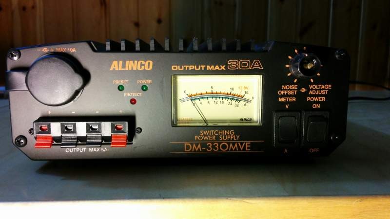

Re: banchetto prova
questo invece come lo vedete?è adatto all'uso che vorrei farne?

- bravohiend
- Messaggi: 2892
- Località: napoli
Re: banchetto prova
Le caratteristiche sono uguali al proxel 832.....per l'uso che ne vuoi fare va' benone comunque.
