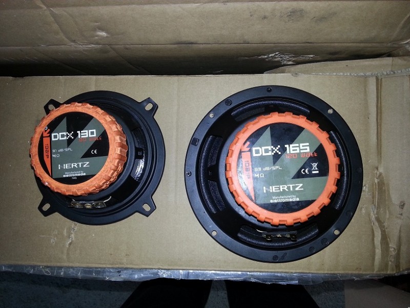

gli AP sono questi
Messaggi: 7288
Re: Problema o.O
Questi sopra sono coassiali e hanno un condensatore sul tw che fa da cross, quindi se il resto dell'impianto è OK dovrebbe funzionare tutto bene....evidentemente non è così.....
