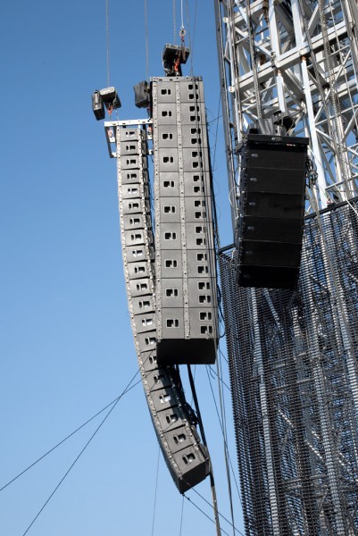

Belle bestie, ripeto, l'idea è venuta ripensando non ai martin-audio (ottimi), bensì ai SISTEMI TTL55-A E 33-A RCF (TOUR VASCO 2011) sospesi, spero abbiate avuto il piacere di ascoltarli.
In ogni caso, vedo che siamo d'accordo.
Quelli in alto servono anche a non far flettere la cassa in marcia, che per il suo peso, in curva o in frenata fletterebbe, influendo sulla scena.
Prendilo come consiglio, 4 alla base non bastano, proprio per il ragionamento fatto da suono "il movimento (meccanico) dei woofer non deve essere "assecondato"", dovresti, secondo me, metterne altri 2, o dietro la cassa in alto oppure ai lati, sempre in alto.gnagno ha scritto:Suono tranquillo che sono rigidi,ne ho già a casa come quelli che si vedono nella foto di Barny (vite M8 diametro gomma 30 e alta 30) e sono sicuro che mettendone 4 sotto la cassa non si smuove di un mm......io provo,tanto per fare 4 fori sulla mia carriola non mi faccio nessun problema.
- RCF TOUR VASCO.jpg (81.53 KiB) Visto 2272 volte
