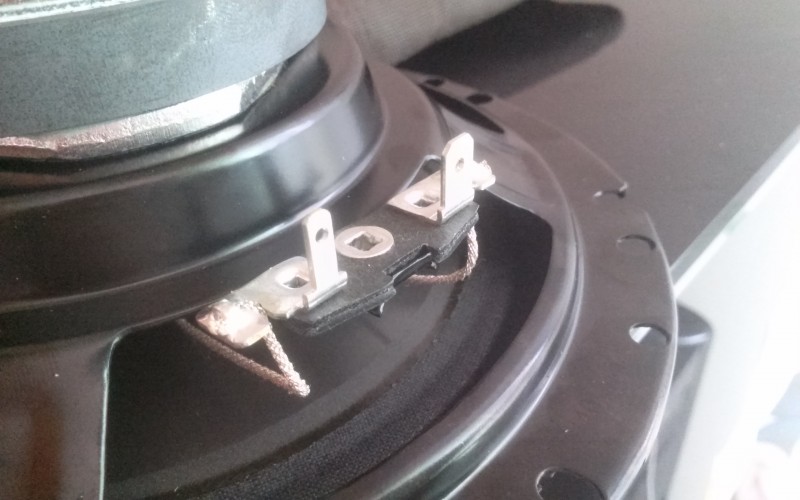

Come avrete capito sono un ignorante in materia e ho bisogno di un altro aiuto che a voi sembrerà stupidissimo... Ho preso dei cavi di potenza per collegare ampli-altoparlanti, che connettori devo usare per fissarli agli altoparlanti? E dove si comprano? Allego la foto degli ap
Messaggi: 13352
Re: Dove posizionare l'amplificatore?
Puoi usare dei capicorda come questi:
http://www.faet.net/_/CapicordaFaston-f ... 0/020/080/

oppure puoi saldarli che dici Ale?
Messaggi: 13352
maurizio ha scritto:oppure puoi saldarli che dici Ale?
Tutto si può...... C'é chi lo sconsiglia però......

Penso che i faston (credo almeno che si chiamino così) siano la soluzione più semplice primo perché non ho gli strumenti per saldare e non voglio spendere altri soldi, secondo perché non l'ho mai fatto e potrebbe non venirmi troppo bene :)

Si ma anche ai faston se ci dai un pochino di stagno non si lamentano.
Piuttosto sai già com' è la polarità sul quell' altoparlante?
Uhero2
Messaggi: 48
Iscritto il: 14 set 2013, 14:17
Messaggio da Uhero2 »
Dovrebbe essere largo + e stretto -
