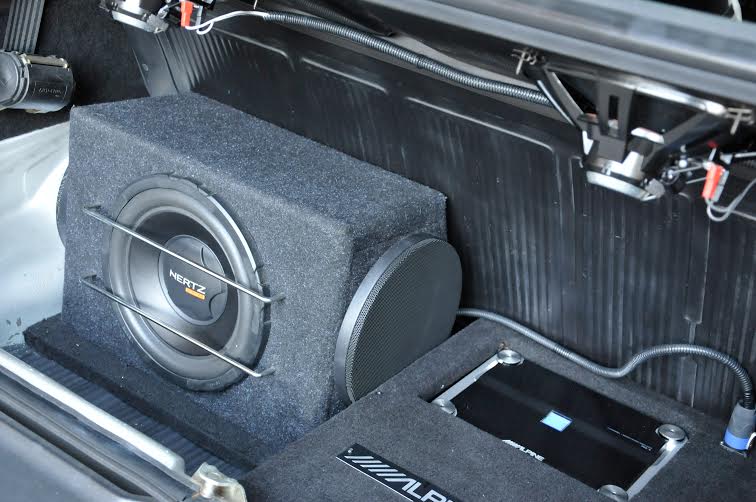

No, i radiatori passivi, sono altoparlanti installati lateralmente sul box del sub, privi di magnete.
Li ho fatti mettere, dopo attenta valutazione, in quanto ho un sub dal basso molto secco, di conseguenza servono ad allungarlo. Praticamente muovo più aria, senza cambiare sub, grazie appunto ai radiatori passivi sopra citati.
Quelli che ho, vanno bene solo per sub dal diametro di 25cm.
Se hai bisogno di qualche chiarimento in merito, chiedi pure.

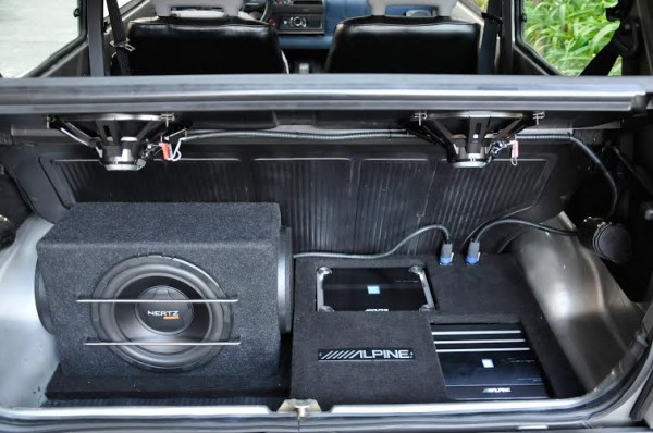

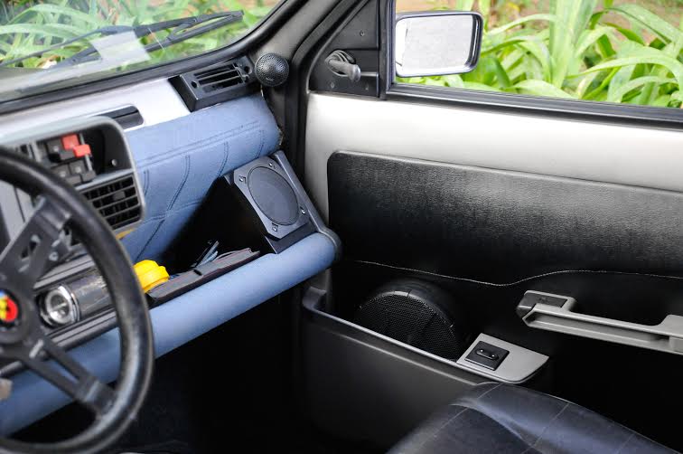

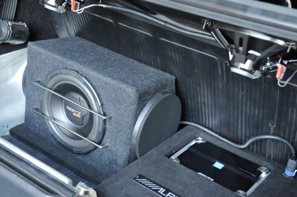

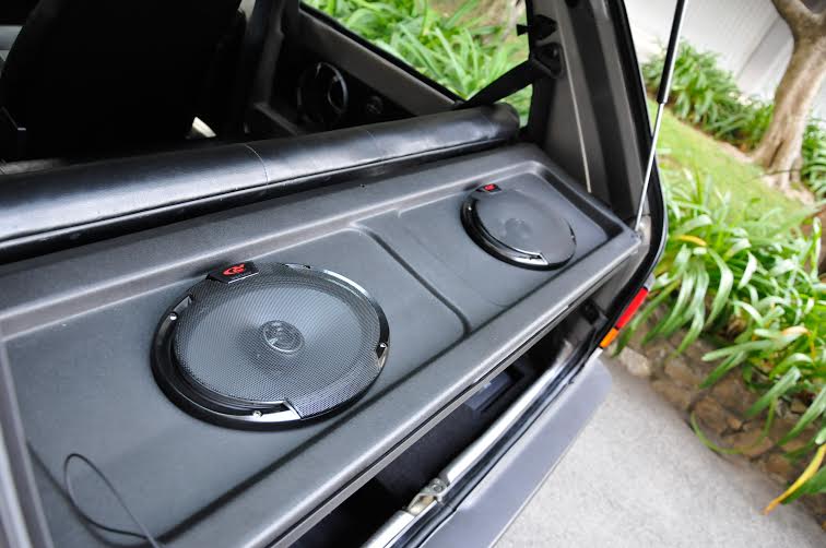

Ecco le foto.
Re: FIAT PANDA PRIMA SERIE
L'unica cosa che dovrei è una protezione sugli amplificatori. Plexiglas a parte come potrei farla? Grazie.
Io taglierei la tasca in plastica dei woofer in modo che non abbiano niente davanti.
Se volessi realizzare una tasca in legno tranquillo che le cerniere reggono e non si piegano per qualche kilo in più.
Il resto mi piace molto, bella realizzazione.
Sopra gli ampli direi plexiglass..
Grazie per i tuoi suggerimenti, ma come ho già avuto modo di spiegare qualche post più sopra, i motivi principali per cui non faccio le tasche sono due: La mia automobile, ha di serie i vetri elettrici, se io facessi la tasca, perderei la posizione originaria, e non saprei dove metterli.
Oltre che come ho già detto per il peso.
Inoltre, non ho bucato la tasca sul davanti, mettendo uno griglia, in quanto non è assolutamente necessario, e suona benissimo senza nessuna difficoltà. Oltretutto mi funge da protezione quando salgo in macchina.
Prenderò in considerazione, il plexiglas, per gli amplificatori.
Grazie.
Grazie.
