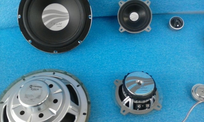

ragazzi dopo tanto tempo eccomi qua con un nuovo acquisto. un kit 3 vie nuovo. di qusto però ho intenzione solo di usare i wf (almeno per ora) perche penso che quello che mid e tw che monto siano migliori, ma chi lo sa??
kit 3 vie rainbow

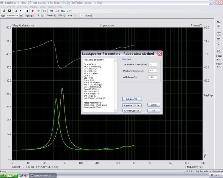

ho gia misurato i parametri dei wf eccoli qua che li posto.
io avevo intenzione di prendere l'altro modello veramente quello uguale ai gzmw200 neo. però diciamo che mi sono ritrovato questi.
qualcuno lo conosce questo modello x-line w200iq?
grazie
luca
kit 3 vie rainbow
grazie
luca

Monta l'intero tre vie lo trovo più coerente come cambiamento

dai parametri che ho misurato cosa mi dite?
