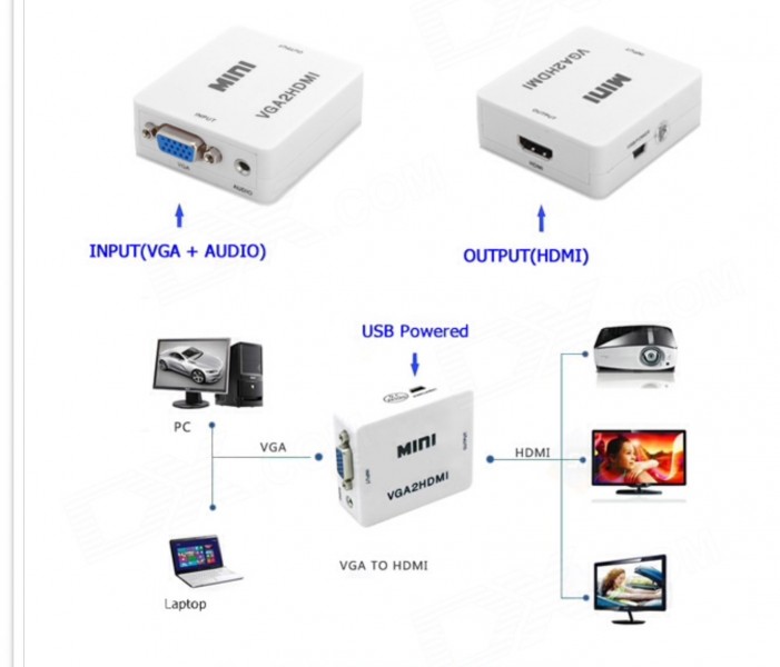

Per 7 euro spedizione inclusa.... L'ho preso senza nemmeno pensarci.... (Ma che vuoi che ne sappia io del segnale video bla bla bla....)
Essendomisi rotto il monitor al netbook (ed essendo piuttosto vecchiotto) avevo pensato di collegarlo al videoproiettore e lasciarlo fisso in casa...
Per il poco utilizzo che ne faccio mi va più che bene.
Lo uso solo per rippare i cd o scaricare qualcosa dalla rete ..... Itunes su un 84" fullHD é uno spettacolo
L'acquisto del cavo era dovuto al fatto che al video proiettore arriva già un hdmi nascosto in una canaletta murata.... Altri cavi a giro non li volevo....
vado a cercare qualcosa per convertire sto segnale malefico

Servirebbe un convertitore di tipo attivo (ad esempio quello linkato nel mio primo post).
Io ho linkato il primo, magari se cerchi trovi qualcosa del genere, ma a prezzi molto più bassi.
Se poi l'uso che ne vuoi fare si riduce solo a quello, nemmeno ti interessa (fino a un certo punto) la qualità.
Tanto per scaricare dalla rete, itunes e rippare i cd... l'importante è vedere dove muovi il mouse...

Trovato!
13 euro..... Vediamo se ho preso un altra incVlata
- Messaggi: 12653
Re: Da VGA a HDMI
Arrivata e perfettamente funzionante!Alessio Giomi ha scritto:Trovato!

Hai preso qualche marca specifica?

No, ho preso quello postato in foto.... Da un sito cinese..... Ho provato a cercare nei vari expert, trony, euronics.... NIENTE!! Alcuni sorridevano a presa di "cVlo" come per dire "ma nemmeno esiste".......msmgpp ha scritto:Hai preso qualche marca specifica?
Purtroppo dobbiamo sempre rivolgersi al mercato cinese .
Re: Da VGA a HDMI
Negli grandi store non si trovano questi componenti.
Puoi andare da uno che vende componenti elettrici (da noi ce n' è uno ma ti pela)
