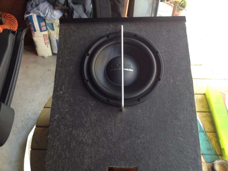

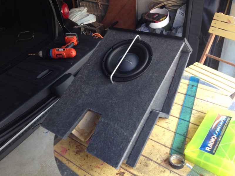

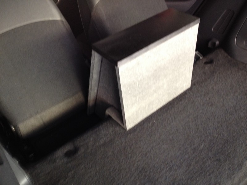

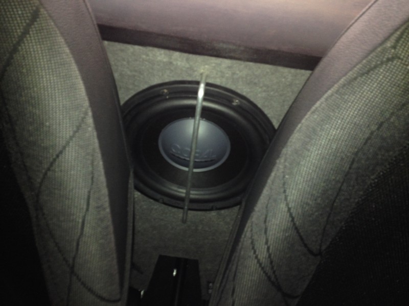

Ho sempre poco tempo da dedicare ai forum, ma finalmente l'ho trovato! Volevo condividere con voi le foto del lavoro che ho fatto.
Questo è il secondo box che ho costruito. Il primo era dietro il solo sedile del guidatore. Poi ho preferito metterlo centrale, con doppio reflex, per dividere perfettamente il suono riprodotto nell'abitacolo.

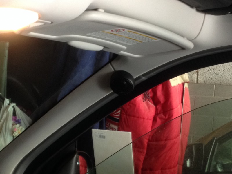

Ho fotografato anche i tweeter per farvi vedere il posizionamento.

Altissimi i tweeter, hanno un buon incrocio in quella posizione?
TW: HERTZ HT25> JBL 75.4
WF: HERTZ HV 165 -> JBL 75.4
Re: Smart 451 senza pretese
Condivido con ricky, dovresti metterli più bassi.
La posizione dei Tweeter alza molto il fronte sonoro, come piace a me.
