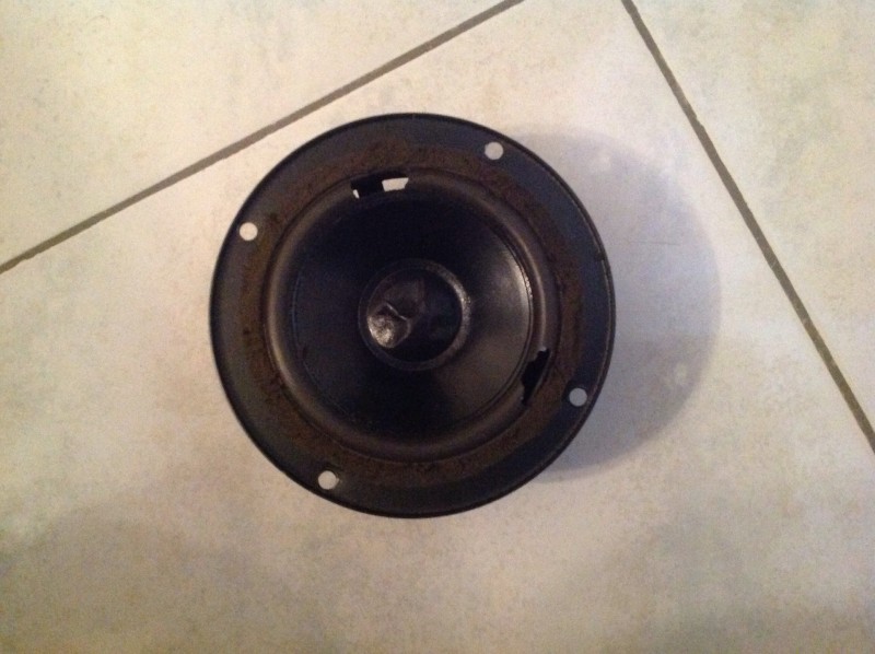

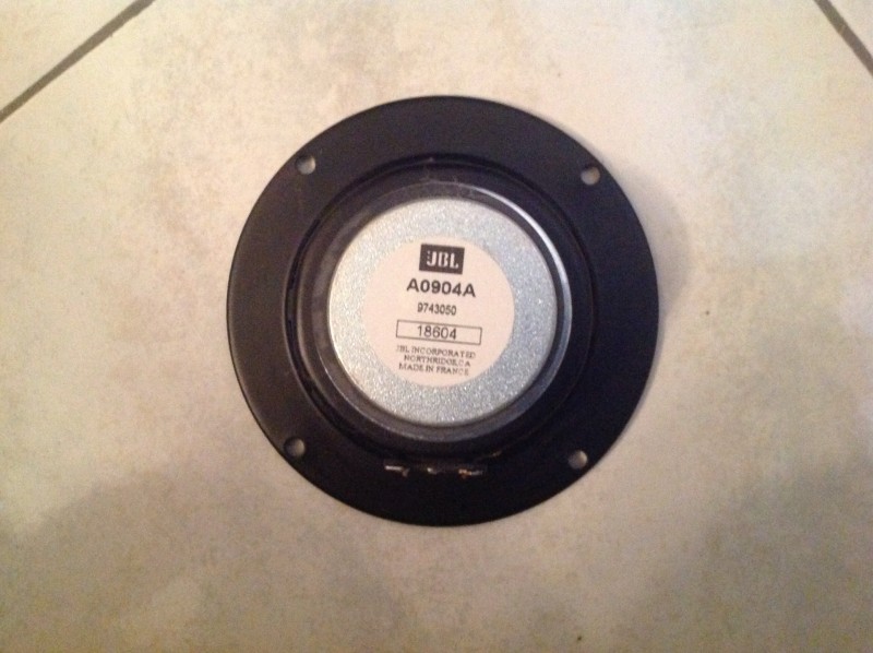

Salve ragazzi è arrivato il momento di cambiare componenti su l'impianto home, cosa mi consigliate con un buono rapporto qualitá prezzo? Descrivete marca, modello, prezzo...

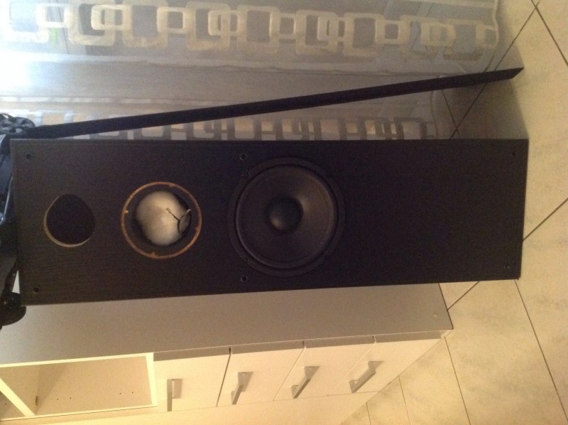

Medio da 13 cm....litri a disposizione circa 13,2 , woofer da 20 cm...litri a disposizione 30 con tubo reflex lungo 14 diametro 6....

la mia non era una battuta,a parte il fatto che cambiando completamente i componenti a casaccio non avrai più le prestazioni originarie per due motivi.
1 il litraggio e il carico acustico, erano adattati per gli ap originali (tw a parte)
2 il cross era progettato e definito in funzione dei parametri degli ap JBL impiegati in quel diffusore.
infine,con i soldi che andrai a spendere, potresti anche valutare l'acquisto di un'altra coppia di diffusori anche usati.
questo è cosa farei io al tuo posto poi fa come meglio credi. :)
ah! c'era anche un'altra soluzione(forse la migliore)potevi farli riconare i vecchi ap.

Cmq non puoi cambiare gli altoparlanti così a occhio e croce....adesso sono senza pc e non posso controllare, ma già simulando hv203 nel.carico che hai descritto, già ci si può fare un'idea di quello che succede alle ultrabasse.....ma anche se potrebbe andare bene il carico, la risposta in frequenza non può essere come il 20-cm Jbl originale, quando meno andrebbe rifatto il cross, e non a occhio....adesso moltiplica questi problemi anche per mid e tw.....non ne uscirai mai.....
Cmq o facevi riconare gli altoparlanti originali , o cerchi i ricambi originali, se ne vale la.pena....
Oppure (scelta consigliata) ascolti i consigli ricevuti in famiglia, e ne compri un'altra coppia. :)
