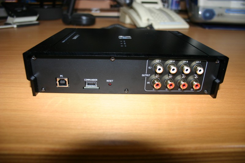

Che voi sappiate il cavo di collegamento ai-net del rux da 5 metri fornito in dotazione con il pxa 701 è uguale a quello del pxa 800 visto che è sempre ai-net?
Perche' in caso di acquisto del pxa800 mi evito magari di ripassare il cavo dal posto guida al bagagliaio....

Ho visto qualche immagine in rete ed il connettore ai-net non sembra essere uno DIN, ma piuttosto diverso confermate?
davide_chinelli
Messaggi: 4164
Iscritto il: 1 giu 2012, 19:27
Località: Stradella (PV)
Re: Gestione ingressi pxa h800
Messaggio da davide_chinelli »
No, ha una forma un po strana. Quello DIN è per il cavo del rux (non ricordo a quanti poli, a memoria).
In ogni caso, clarion faceva anche cavi ce-net da 1 metro: sono identici (utili per connettere ad esempio un caricatore cd al pxa in bagagliaio, senza usare un cavo da 5 metri in dotazione).

Allora ho visto male....credevo che il cavo del rux fosse quello con la forma diversa, evidentemente ho guardato il lato sbagliato.Infatti dall'altra parte ci sono 2 ingressi DIN uno per il rux e l'altro credo per il cd changer...
davide_chinelli
Messaggi: 4164
mario2000 ha scritto:Allora ho visto male....credevo che il cavo del rux fosse quello con la forma diversa, evidentemente ho guardato il lato sbagliato.Infatti dall'altra parte ci sono 2 ingressi DIN uno per il rux e l'altro credo per il cd changer...
http://cdn.sulitstatic.com/images/2011/ ... ckview.jpg
Quello a dsetra degli RCA (connettore din) è quello del rux.
Appena trovo anche quelli del connettore ainet, posto un'immagine.
Edit:
http://assets.pakwheels.com/forums/2010 ... titled.jpg
i 2 connettori a destra (analog 2 ed analog 3) sono su standard ainet

L'800 invece ha un altro tipo di ingresso :)

Infatti....mi riferivo proprio al connettore del rux che nell'800 è di forma diversa dal classico DIN ai-net ed in caso di sostituzione del mio pxa700 con il pxa 800 mi tocca ripassare il nuovo cavo di prolunga del rux dal bagagliaio al posto guida....
Messaggi: 12657
davide_chinelli ha scritto:
E' diverso quello del rux, gli AiNet sono perfettamente uguali... stando ad altre foto presenti sul web.
Sì, chiaro che gli Ainet sono uguali (anche se dall'Alpine ultimamente c'è da aspettarsi di tutto..... XD ).
Messaggi: 12657
mario2000 ha scritto:Infatti....mi riferivo proprio al connettore del rux che nell'800 è di forma diversa dal classico DIN ai-net ed in caso di sostituzione del mio pxa700 con il pxa 800 mi tocca ripassare il nuovo cavo di prolunga del rux dal bagagliaio al posto guida....
Puo darsi esista un adattatore..... :arr:
