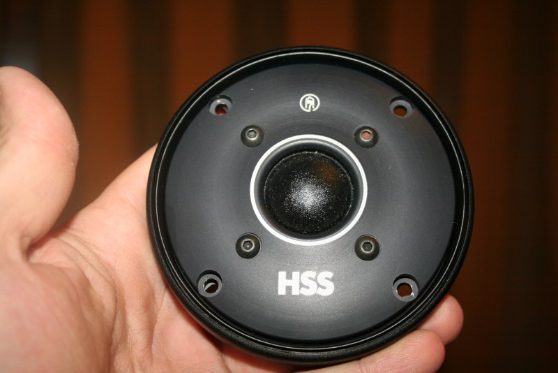

pensavamo di montar il tw con questo supportino in maniera da poter fissare questo ad un anello che faremo in legno penso e da non eccedere nel diametro del tutto dato che gia' e' un pelino ingombrante hahha
la griglia e' ad incasso , non so se si vede la sede ..........ma e' un po' fitta ( la griglia ) magari la faccio rifare in maglia esagonale appena ho 2 minuti

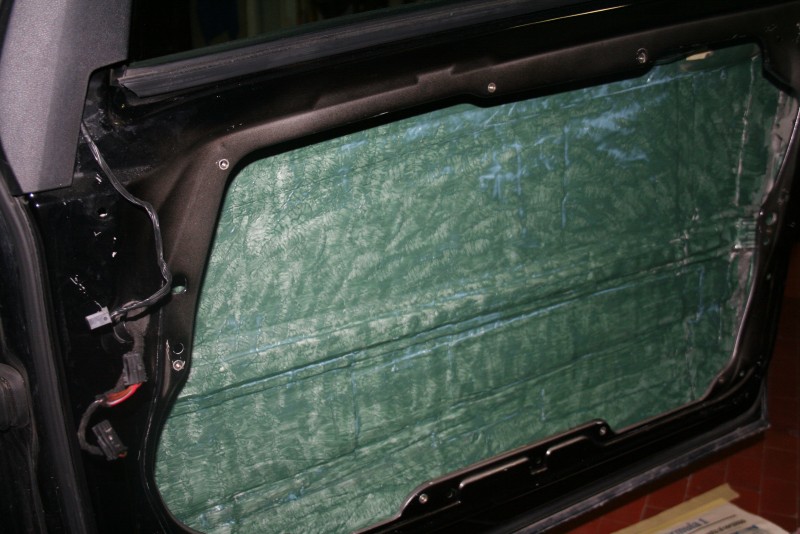

fase 1 )
dar altri 2 strati di fonex ora se non ricordo male siamo a 4 , ho perso il conto sorry ....
carteggiarlo per prepararlo a quel che viene dopo .......segue.......
Re: classe A ? proviamoci !
fase 2)
stendere 2 passate di fonogel tanto per esser sicuri che non vibri un cavolo ..........
OGNI RIFERIMENTO A FATTI , LUOGHI O PERSONE E' PURAMENTE CASUALE hahahha

VECIO..... Se la impelli... Mi sembra strettino.........inkaz ha scritto:pensavamo di montar il tw con questo supportino in maniera da poter fissare questo ad un anello che faremo in legno penso e da non eccedere nel diametro del tutto dato che gia' e' un pelino ingombrante hahha

per ora e' ancora solo un idea , il sopportino c'e'johnnydisc ha scritto:VECIO..... Se la impelli... Mi sembra strettino.........inkaz ha scritto:pensavamo di montar il tw con questo supportino in maniera da poter fissare questo ad un anello che faremo in legno penso e da non eccedere nel diametro del tutto dato che gia' e' un pelino ingombrante hahha
sento dal boss magari che ne pensa

sei sicuro che lo "scalino" che si va a creare fra la flangia del tw ed il supporto non alteri o disturbi l'emissione del tw?inkaz ha scritto:pensavamo di montar il tw con questo supportino in maniera da poter fissare questo ad un anello che faremo in legno penso e da non eccedere nel diametro del tutto dato che gia' e' un pelino ingombrante hahha
... io una misuratina con e senza la darei prima di procedere ....

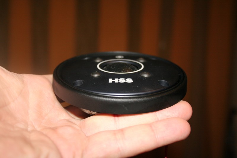

veduta n 2
potrei metter fra supportino in plastica e base del tw una guarnizione in gomma per tenerlo rialzato volendo......
purtroppo non ho strumenti per poterlo misurare in mio possesso , l'unica cosa che potrei fare e' risolvere il dubbio " alla radice " con un rialzo mi sa ....il " difetto " se cosi' lo si puo' definire di questo componente e' appunto la mole , infatti e' una settimana che a tempo perso cerco di capire come installarlo ad auto finita senza che mi dia un ingombro esagerato e con una griglia esagonale bianca in tinta col montante .. , vorrei fosse poco visibile per ovvi motivi .
