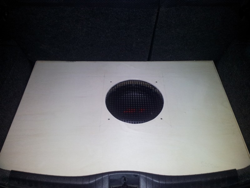

Coperchio baule finito, ora viene il bello. .... rivestire il tutto mix pelle e moquette....

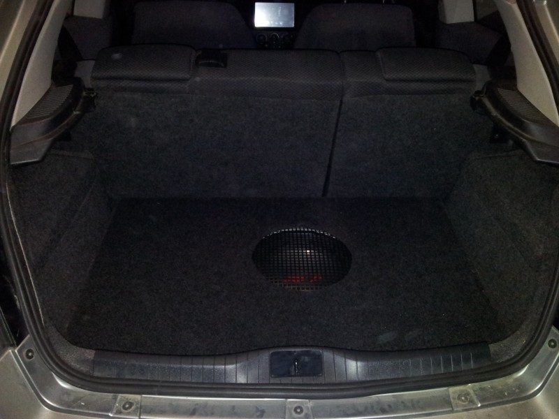

Quasi finito di rivestire... ora componiamo il puzzle...
Re: Stilo.2 CarPC
Inizia a prendere forma....
Re: Stilo.2 CarPC
Mancano un po di finiture.... domani spero di collegare anche gli altoparlanti...
Re: Stilo.2 CarPC
tutto collegato e funzionante... ora ce da tarare e ascoltare ....

Anche il tappo è rivestito. ...

considerando che da quando ho preso la Stilo è la prima volta che vedo il baule pronto per metterci qualcosa che non sia dell'impianto...

è si di lavoro ce ne stato... per far entrare tutto in un unico piano... considerando che x 3/4 il vano ruota di scorta è utilizzato per la cassa del sub...

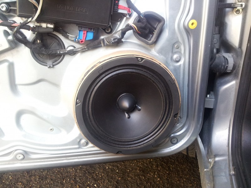

Vorrei tirare fuori il woofer dal pannello, ma prima di rovinare definitivamente il rivestimento ho deciso di fare una prova, modificare le retine originali....
La situazione è questa:
