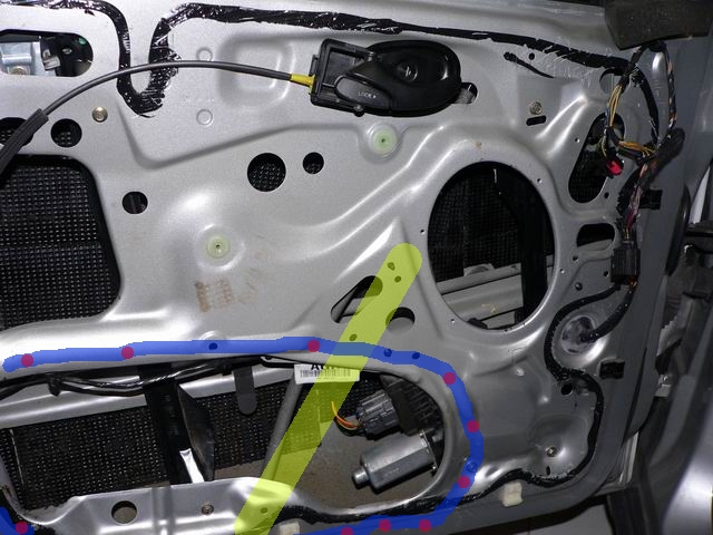

Comunque oggi con la luce del giorno ho aperto e dato un'occhiata perbene. Brutte notizie , impossibile mettere la barra dove avevo pensato , troppa roba in mezzo , tra cavi , rinvii , guide vetro e nervature non si passa proprio :@ .
Pensare di modificare e rifare la cartella non ci penso proprio , avrebbe senso solo se facessi una cassa chiusa , ma anche li sarebbe impossibile visto dove hanno piazzato il motore dell'alzavetro. :hmm:
Ho pensato quindi a una soluzione intermedia , una staffa di rinforzo che dalla predisposizione va a vinire alla base della porta , e poi successiva chiusura con una lastra di alluminio di 3 o 4 mm come avevo accennato. il tutto assemblato con rivetti nella lamiera e viti a passo metrico .
Alla fine dovrei ottenere un po' di rigidità in piu , anche perchè adesso senza troppo sforzo , prendendo la lamiera nella zona tra la grossa finestra e il foro predisposizione , si ha una flessione di circa un paio di cm :hmm:
....ci devo riflettere.

Visto il tuo responso dopo un attenta valutazione , direi che mi sembra la miglior soluzione , pensando però ad un eventuale manutenzione , userei viti e relativi rivetti metrici per fissare i pannelli di alluminio ;) così se fosse il caso puoi rimuoverli più facilmente :)

BLACK BRABUS ha scritto:Visto il tuo responso dopo un attenta valutazione , direi che mi sembra la miglior soluzione , pensando però ad un eventuale manutenzione , userei viti e relativi rivetti metrici per fissare i pannelli di alluminio ;) così se fosse il caso puoi rimuoverli più facilmente :)
Si si Andrea , mi sono espresso male forse , intendevo rivetti e viti metrici ;)

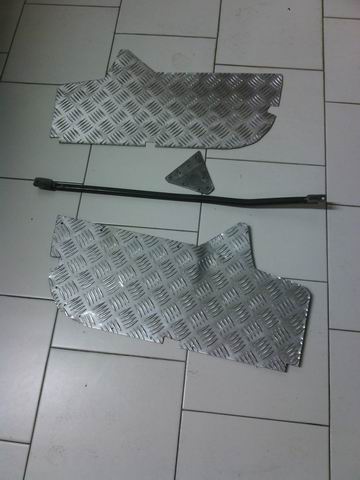

Spostando un pò di cavi sono riuscito a trovare un varco per passare con una barra, che anche se non grossissima è comunque belle robusta.
Ho gia preparato anche le coperture con degli scarti di mandorlato in alluminio avanzati sul lavoro, la sx l'ho gia un pò sagomata con qualche sapiente martellatina :arr: .
Pronta anche una piastra con fori filettati , che verrà fissata alla barra e messa sotto nella zona centrale , e dove verrà avvitata sopra la copertura in alluminio a mò di sandwich , per rinforzare il tutto.

Nell'applicazione delle piaste al lamierato portiera, cosa metterai tra piastra e lamiera?
Voglio dire, io ci metterei del materiale smorzante, tipo guarnizione siliconica o simili.

Certamente metterò qualcosa , nessuna lamiera si toccherà in modo diretto . Posso mettere della guarnizione in gomma , del neoprene , o anche la stessa quaina bituminosa....ho solo da scegliere.
Sicuramente sul perimetro metterò neoprene , visto l'irregololarita è quello che si adatta meglio :yes:

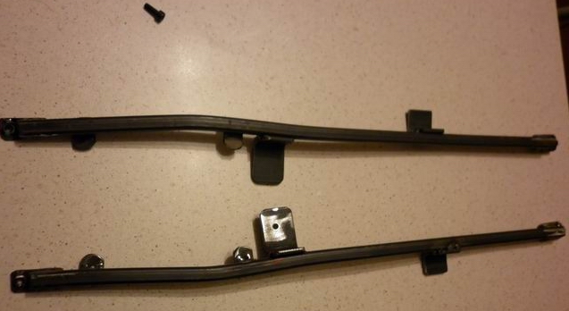

Nel frattempo ho definito e saldato tutti i punti di fissaggio sulla barra sx e ho replicato speculare quella dell'altra porta , che però ho solo puntato e che salderò definitivamente una volta provata in porta, si sa mai che ci sia qualche piccola differenza anche se non credo.
Ho gia fissato sulla porta sx i rivetti metrici, e visto che l'appetito vien mangiando stò quasi pensando di modificare la flangia per prevedere di montare un futuro 180, mantendo comunque per ora il p17, devo valutare .

Prova montaggio , direi che ci siamo. Ho accorciato un pò la copertura perchè non avrei potuto mettere i rivetti filettati , il motorino dell'alzavetri è proprio dietro e c'è pochissimo spazio, non si poteva forare.
La barra passa proprio per un pelo , il risultato ottenuto è davvero notevole, almeno per quanto riguarda la rigidità nella zona altoparlante, ma in generale di tutto il lamierato.
Sforzando, da una flessione di quasi 2 cm siamo passati a quasi zero, e credo che si sentirà un miglioramento anche della resa acustica....almeno lo spero :hmm:
Ora dovrò smontare tutto , una verniciatina alla barra, ripristino insonorizzazione compresa quella della copertura, montaggio con le varie accortezze di guarnizioni e neoprene e poi sotto con l'altra porta :D
