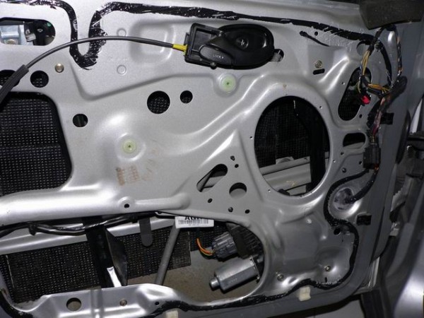

Sperimentazioni di tarature a parte , stavo dando uno sguardo alle foto che feci durante l'insonorizzazione delle porte.
L'insonorizzazione l'avevo fatta molto economicamente con del materiale bituminoso da 4 mm di spessore fissandolo con della colla bostik, scaldando man mano il foglio per aiutarlo nelle pieghe.
Sono sempre più convinto che ci sia il bisogno di irrigidire il lamierato dove è montato il wf.
Troppe aperture , troppi fori , con poca rigidità il wf tende a far vibrare il lamierato , cosa che non dovrebbe succedere.
La foto rende l'idea della poca rigidità , anche perchè la predisposizione è abbastanza alta , circa a metà portiera :hmm:

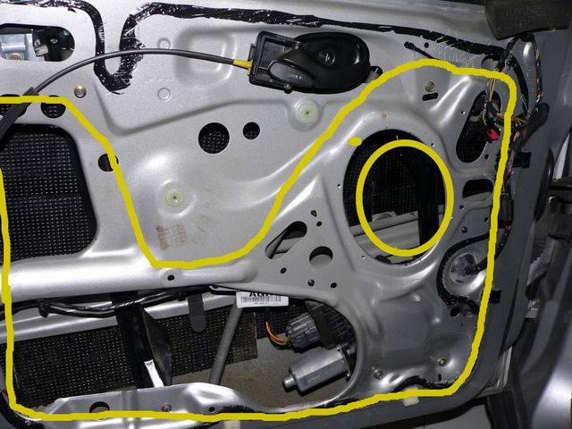

Ora ho in testa due idee
La prima prevederebbe una tavola in legno , sagomata , che chiuderebbe le due grosse aperture per proseguire ppoi verso l'alto tutta intorno alla predisposizione.
La difficoltà qui sarebbe poi la cartella , tutta da modificare perchè in certi punti non ci sarebbe spazio tra cartella e lamierato :hmm:
Altra soluzione , una barra in alluminio bella robusta, fissata trasversalmenta all'interno , con delle viti alle estremità e sulla lamiera nella zona altoparlante.
Chiuderei poi le grosse aperture con delle lastre in alluminio di 3/4 mm di spessore imbullonate con viti metriche alla lamiera , ovviamente trattate , magari incollando sempre lo stesso materiale usato per insonorizzare

Re: My Focus 1series
#358
In effetti non ricordavo la predisposizione così alta, ottima cosa.
Delle due soluzioni forse propenderei per la seconda, anche rimanendo nei 2 -3 mm per le lastre di alluminio a chiudere le grandi aperture.
In aggiunta però ci vedrei bene una mano di pasta Brax, oppure prendere un barattolo del peso desiderato e poi dividerlo tra le due portiere.
Non ci ho mai avuto a che fare ma se è vero che offre una buona efficacia nell'irrigidire la struttura, potrebbe rivelarsi un'operazione definitiva.
Soprattutto per un eventuale tre vie.
Ma su questo ultimo punto sono sicuro che tu ci hai già pensato. ;)

Messaggio da BLACK BRABUS »
D'accordissimo con Marsur , opto per la seconda soluzione :yes:

Messaggio da Joe62 »
Certo che quella portiera è proprio tormentata sembra le montagne russe .Ci sarà bisogno di tutta la tua manualità ma quella non ti manca Angi
