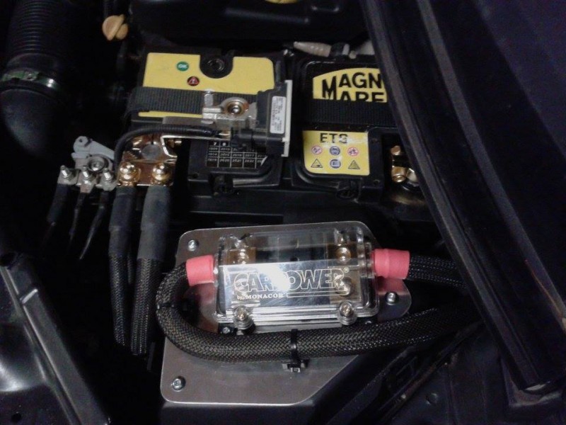

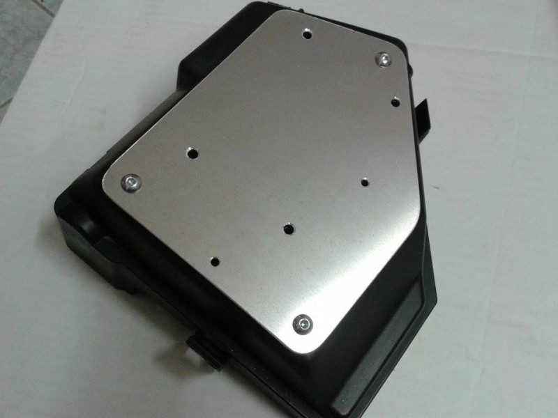

Re: Cavo massa
il lavoro finito si presenta così...
unico neo è che tra tutto solo x sistemare la zona batteria servono 60-70 euro... però una volta fatta NON LA RITOCCHI +
Re: Cavo massa
Io ho un cavo da 50mmq che mi arriva alla batteria con capicorda crimpato con la morsa, gli ho dato un paio di giri di nastro isolante largo ben tirato e poi gli ho messo la guaina termorestringente a coprire il tutto. Non si stacca manco se lo tiri con forza e anche esteticamente non stona. Poca spesa tanta resa
Non voglio però toglier nulla a lavori a regola d'arte come quello di Nostromo a cui faccio i complimenti.

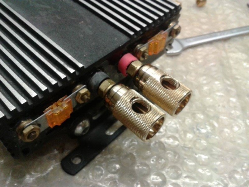

Re: Cavo massa
LO STESSO TRATTAMENTO l'ho fatto anche allo stabilizzatore di tensione... aveva come contatti delle barre filettate in pollici INUTILIZZABILI!!!!
Modifica Jacobs Electronics Accuvolt FR-1500 per connessione In 0/1 AWG Out 2 AWG
