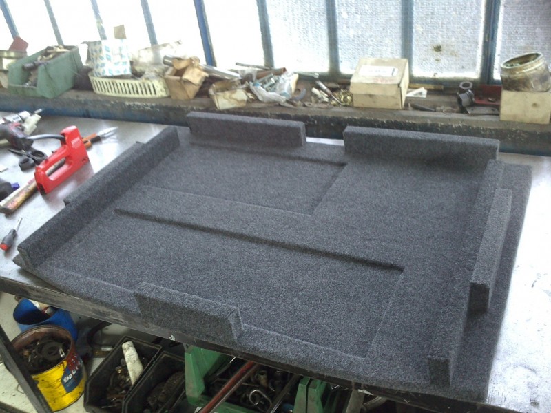

sto parlando di trattamento acustico e non di insonorizzazione che son due cose completamente diverse. e con trattamento acustico intendo qualcosa che vada a addomesticare le riflessioni di cui purtroppo , a causa principalmente dei vetri , l'abitacolo di ogni auto e' pieno.... :) io uso questi
Tommo Truzzo
Messaggi: 235
Iscritto il: 30 giu 2012, 16:47
Località: Crecchio
Re: La Truzzo Car...
#46
Messaggio da Tommo Truzzo »
Pannelli provvisoriamente sistemati...

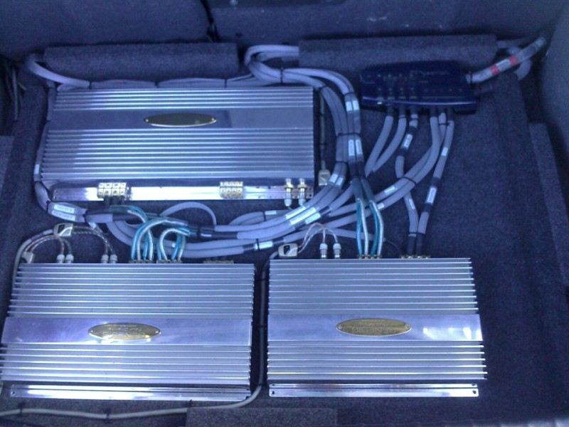

Sezione ampli totalmente cambiata, sono passato dalla linea Hertz HP ai Genesis, Monoblock sul sub-woofer, Dual Mono sui woofer e il Four Channel per medi e tweeter... Impressioni d'ascolto non le posso dare non avendo ancora il tempo di tarare... Sto ancora in fase di rimontaggio... Pubblico la foto del doppiofondo che ho dovuto fresare per alloggiare gli amplificatori che rispetto agli Hertz sono mezzo centimentro più alti...

Messaggio da Crazybus »
puoi togliere l'altro rca al monoblock. è mono, l'altro ingresso ti serve solo se entri in bilanciato ;)
Tommo Truzzo
Messaggi: 235
Località: Crecchio
#52
Lo so, ma sta là solo per estetica :D

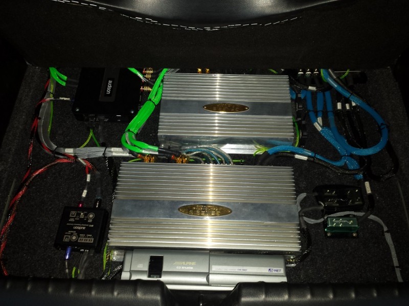

Ottimo, non è una gara di un campionato blasonato ma è una scusa per stare insieme, altrimenti una di queste domeniche di Giugno ci vediamo a mezza via per un aperitivo, magari porti qualche amico audiofilo così accresco il mio bagagliaio (errore voluto XD) di esperienze... Comunque tutto montato, rispetto agli Hertz ho guadagnato tanto in dettaglio e non ho più la sensazione di una messa a fuoco sbagliata, poi ho rivisto anche i tagli... Però quanto cavolo scaldano...

Tommo Truzzo ha scritto:Però quanto cavolo scaldano...
Ma il doppio fondo, viene chiuso ?!
Potresti mettere due ventoline, una di entrata ed una di uscita...
Michele, dopo l'8 Giugno quando vuoi, da domenica prossima per 3 domenica sono impegnato con le gare della Panda...
Darios le sto installando proprio ora, ne posso mettere solo 2 che convogliano verso il Dual Mono e poi raffreddano il Four Channel...

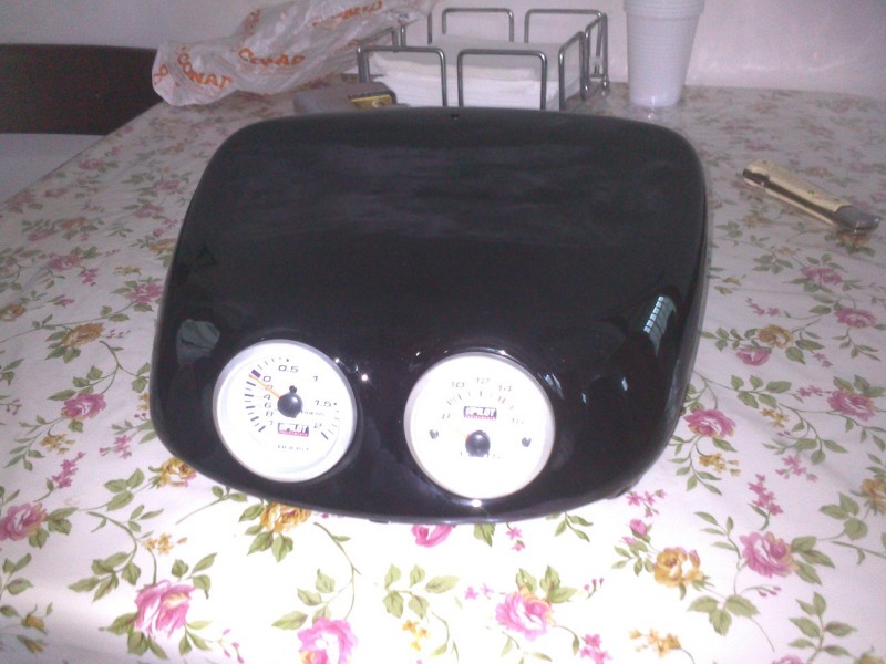

Altre modifiche, raffreddamento per autoradio con 4 ventoline da PC dato che dopo un paio d'ore a impianto acceso la radio raggiungendo elevate temperature non leggeva più bene i CD e portastrumenti in VTR per manometro turbo e voltmetro... A breve monterò il digitale terrestre e caricatore CD...
Cavo coassiale che dal caricatore andrà al processore...
Piccoli aggiornamenti... Monitor Alpine spostato sul lato passeggeri con digitale terrestre Alpine e inguainatura dei cavi con calze a colore al posto del grigio...
