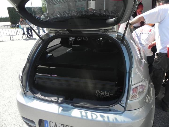

Presento anche qua la mia 147, alcuni l'avranno vista in versione TANK, ora sono 3 mesi che è ferma e i lavori procedono molto lentamente per colpa di mille catastrofi...
Il vecchio impianto era composto da:
Alpine IVA-D310R
Alpine PXA-H701
16 pz Soundstream SST-80 --> 2 pz Hertz HP2
8 pz Soundstream SST-22 --> 1 pz Hertz HP4
4 pz Soundstream SST-05 --> 1 pz Audison SR2
2 pz FI BTL N2 --> 1 pz BSA 9KW
3 pz Fam Supernova Hi-Fi 80 Ah
2 pz Fam Supernova Hi-Fi 120 Ah
Alpine IVA-D310R
Alpine PXA-H701

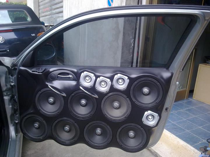

Quello nuovo è votato all'SQ, non estremo dato che mi devo ancora fare le ossa e per questioni economiche non posso cambiare l'amplificazione attuale comunque monto:
Alpine DVA-9861Ri
Alpine TME-780
Audison Bit One
Hertz ML1600DCE --> Hertz HP2
Hertz ML500R --> Hertz HP4
Hertz ML280 --> Hertz HP4
Hertz ML3000 --> Hertz HP1D
NDS Strong Power SP3300
Tutti Cavi, fusibiliere e reparto alimentazione --> Connection Sonus
Cavo ottico --> Audioquest Cinnamon
La tasca sono stato obbligato a farla litrata dato che le precedenti tasche mi hanno obbligato a tagliare mezzo sportello internamente e non ho più il supporto del woofer, medio e tweeter a montante, monitor al posto delle bocchette dell'aria sul cruscotto che tanto le tengo sempre chiuse, allestimento nel cofano molto semplice con ampli a vista... Ah dimenticavo, auto pesantemente (ma molto pesantemente) insonorizzata...
Alpine DVA-9861Ri
Alpine TME-780
Audison Bit One

Come mai la scelta del Planare?
- Tommo Truzzo
- Messaggi: 235
- Iscritto il: 30 giu 2012, 16:47
- Località: Crecchio
Re: La Truzzo Car...
Questioni economiche, ho trovato il kit completo a un prezzo stracciato che posso pagare piano piano...

Hai gia' misurato i lt che tiri fuori dalle tasche?
Bello il baule,complimenti
- Tommo Truzzo
- Messaggi: 235
Ho ricavato 7,5 litri ma ho usato un sistema di calcolo purtroppo con tanto margine d'errore, i Lego, quando i pannelli tornano dal tappezziere userò le palline di polistirolo che dalla mia ferramenta erano finite... Quindi dovrei sfiorare gli 8 litri...

Ti conveniva risparmiare il lavoro della cassa chiusa e blindare la porta a mio avviso, sta fissa delle casse chiuse in litraggi ridicoli come se fosse la soluzione a tutti i mali, quando con pochi litri è ancora peggio, basso asciutto e senza corpo, mah ...
Pietro
Dipende sempre da che woofer... e in quanti litri
Quello nel'elenco sicuramente non funzia in cassa chiusa..
- Pietro PDP
- Messaggi: 2498
Io mi riferivo a quello menzionato, anche se a scartabbellare tutti sti 16 che lavorano in 7/8 litri non mi risultano, quel litraggio può andare bene per un 13, ma per un 16 sono sempre troppo pochi a mio avviso
Pietro
- Tommo Truzzo
- Messaggi: 235
La porta già è blindata ma purtroppo per farci stare gli 8 woofer da 8" ho dovuto tagliare mezzo sportello, acquistarne 2 di recupero per poi farli riverniciare era una spesa assurda, quindi sono stato obbligato a fare la tasca chiusa... Tu che mi consigli Pietro???

Fai pure il box chiuso ma recupera più litri.Tommo Truzzo ha scritto:La porta già è blindata ma purtroppo per farci stare gli 8 woofer da 8" ho dovuto tagliare mezzo sportello, acquistarne 2 di recupero per poi farli riverniciare era una spesa assurda, quindi sono stato obbligato a fare la tasca chiusa... Tu che mi consigli Pietro???
Potresti tagliare la parte di pannello che comunque andrai a ricostruire, fissare il pannello sullo sportello e prendere il calco posteriore con la vtr così recuperi tutto quello che c'è a disposizione.
- Tommo Truzzo
- Messaggi: 235
La tasca ormai è stata fatta e tra un pò verrà pure impellata, se vedo o meglio sento che non va prendo 2 cartelle a uno sfascio e provo a farle io con il massimo del litraggio disponibile... Ora Devo fare il box per il sub, un ML3000 che litraggio mi consigliate??? Grazie...

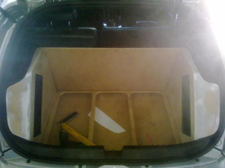

In chiusa 35lt sono il minimo sindacale, meglio sui 40-42

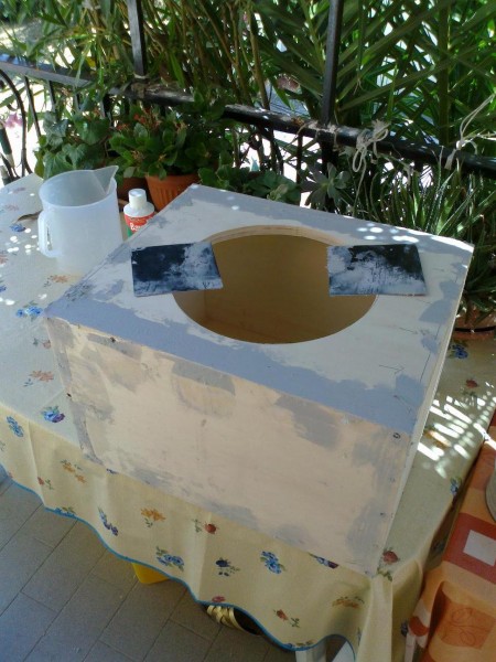

Ecco il box, forma molto semplice che verrà moquettato per mancanza di voglia nel lavorare... l'esterno verrà stuccato su ogni vite e imperfezione del legno mentre internamente verrà resinato a ogni angolo per evitare che il box sfiati...

40 litri interni, i lavori vanno avanti con un ritmo abbastanza veloce rispetto a quello dei mesi passati, ma non sto qua a scocciare con ogni foto per ogni modifica che faccio
