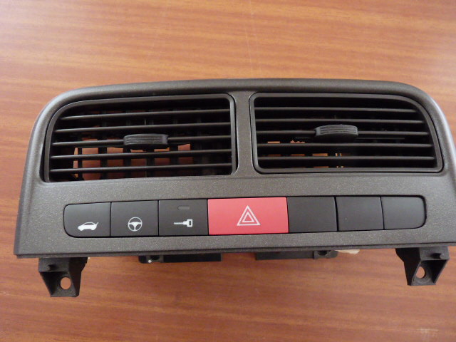

Qui la mascherina delle bocchette aria in versione originale

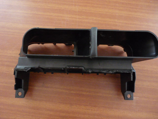

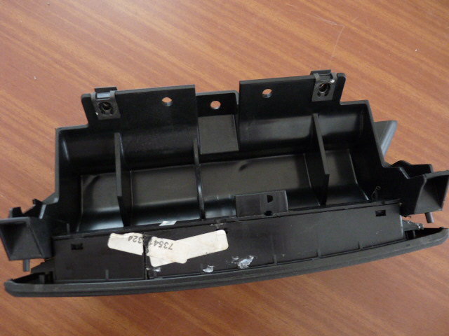

Qui la parte retro della mascherina sempre in versione originale dove successivamente saranno asportare le due alette di fissaggio altrimenti l'autoradio non entra, lo vediamo nella prossima foto
Qui le alette tagliate

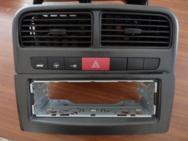

Qui in versione originale mascherina autoradio e mascherina bocchette aria

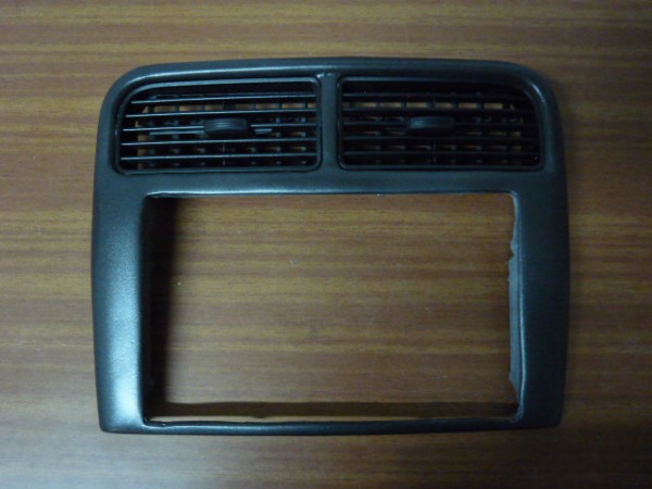

Qui modificato e lavorato con stucco in vetroresina rifinito con stucco metallico

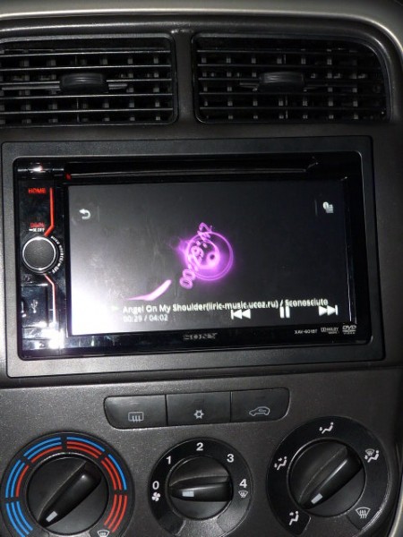

Due fotine altre
Lavoro finito
Lavoro finito
A voi le critiche
A voi le critiche

il lavoro è venuto benissimo :yes: ti volevo chiedere che stucco hai usato?
Em4nuele
Messaggi: 931
Re: Sorgente due din su Fiat Grande Punto
Messaggio da Em4nuele »
Uno stucco in vetroresina per dargli sostanza poi uno stucco metallico, quello che usano i carrozzieri per capirci, è più facile da stendere e da carteggiare.
