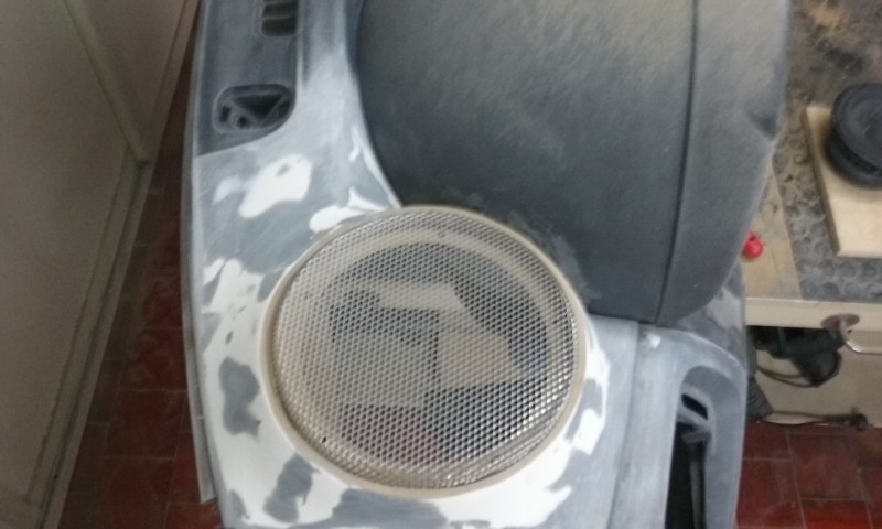

Griglie di protezione pronte...grazie Leroy Merlin :)

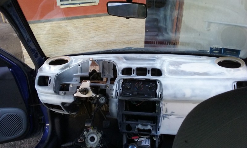

A vederlo in foto sembra un cruscottone esagerato... XD .......invece.....è una micra :D
Bene Guidò... :yes:
....ci devo riflettere.

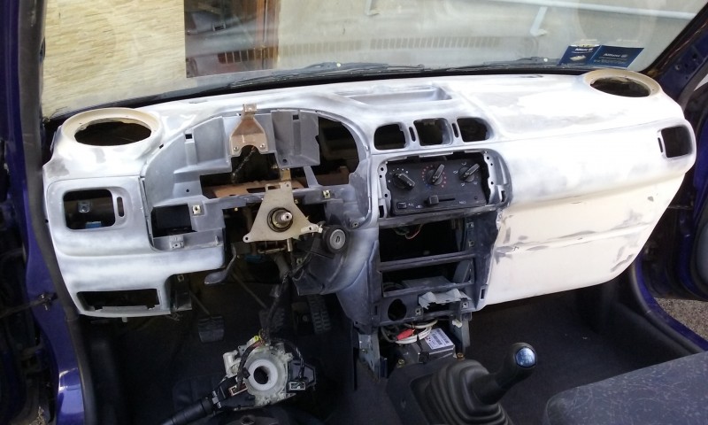

Come si presenta....
