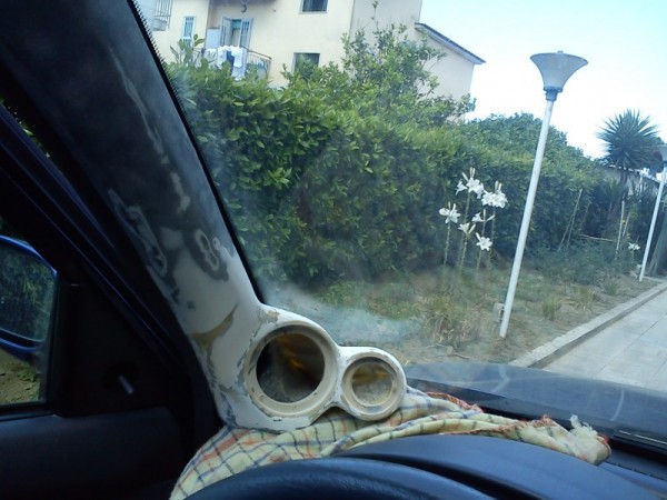

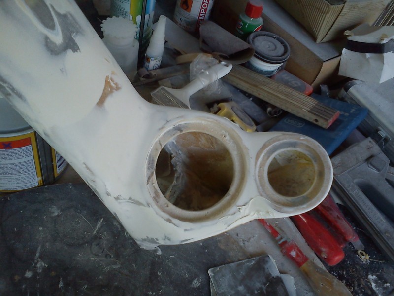

Dato che la mente continua ad elaborare....vi faccio vedere le lavorazioni dei montanti 2.0 poi lasciate

Il prosieguo dei lavori :)
steso il pile,resinato....ho poi tolto gli eccessi e stuccata

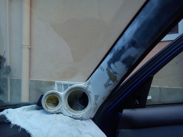

#75
Ed infine montati,mai impellati per i problemi che vi ho detto in precedenza

#76
Avevo poi realizzato una griglia piu' sobria....qurlla audison nun me piaceva proprio!
Foto con ap montati

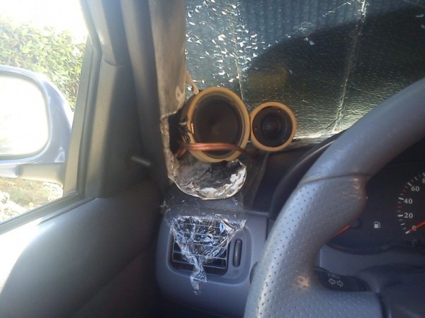

nicola cavarzere ha scritto:Davvero molto belli i nuovi montanti. Bravissimo.
Hai già fatto delle prove con questo posizionamento degli altoparlanti? Non da nessun problema la copertura del quadro strumenti?
Forse è un impressione dovuta alla foto ma sembra che l'emissione vada proprio in quella direzione....
Mi riferisco a qualche problema di riflessioni....
grazie nicola,a dire il vero prima di costruire il montante sono state fatte delle sedute d'ascolto,il medio con quella angolazione nn mi ha dato problemi in emissione,nonostante la palpebra,abbiamo invece dovuto correggere l'orientamento dei tw per trovare un giusto compromesso!

Alessio Giomi ha scritto:Belli e molto eleganti ;)
Che volume sei riuscito a ricavare per il medio?
Sfrutterai anche il montante per racimolar qualcosa o metti del cascame?
Dietro lo chiudi?
Sai benissimo il perchè delle mie domande :D
ciao ale,allora che mi dici???sono pronti i tuoi?? XD
nel mio caso,il volume e' stato chiuso,misurato arrivavo a 0,55lt,poi gli ho messo del cascame semipressato per aumentare il volume virtuale di quel pochino. :mah:
