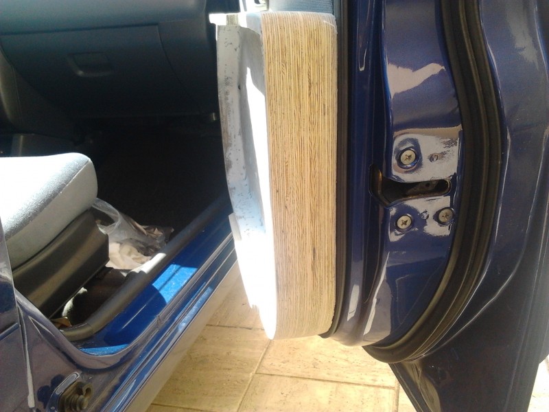

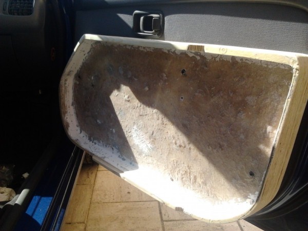

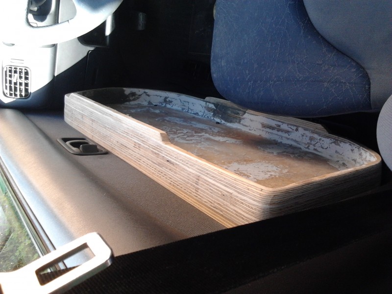

stamane,approfittando del tempo ottimo,ho eseguito gli ultimi aggiusti alla vasca sinistra e l'ho provata in sede,conto per la prox settimana di completare anche la destra e di fissare i supporti ap!

Sembrano enormi viste cosi Guido!....ma sopra , verso la maniglia , rimarranno cosi o le raccorderai in qualche modo?
....ci devo riflettere.
Joe62
Messaggi: 2046
Iscritto il: 8 giu 2012, 2:24
Località: Erice (TP)
Re: L'impiantino della MICRA
#176
Messaggio da Joe62 »
Raccordarle la vedo difficile, forse utilizza il ripiano come poggiabraccio magari con un po' di imbottitura.......
Messaggi: 2908
#177
[quote="Joe62"]Raccordarle la vedo difficile, forse utilizza il ripiano come poggiabraccio magari con un po' di imbottitura.......[/quote
infatti....raccordarla e' una imprea e dispendio di tempo(che nn ho :-))).poi per ottenere i lt che mi servono l'unica strada era uscire in questo modo cosi' netto.
Il pannello della micra e' in cartoncino,quindi l'unica parte salvabile e' la plastica in alto,avrei avuto poi altri problemi dalla mancanza di spazio dove chiude nei pressi del cruscotto(neanche 1 centimetro.
Insomma alla fine ho deciso per la struttura indipendente,sulla parte alta andro' poi a ricreare la maniglia e cerchero' alla fine di dargli una linea simile alla versione originale delle plastiche.
Come dice joe poi la parte alta la usero' come poggia braccio.

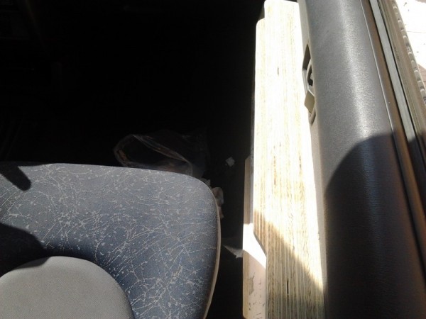

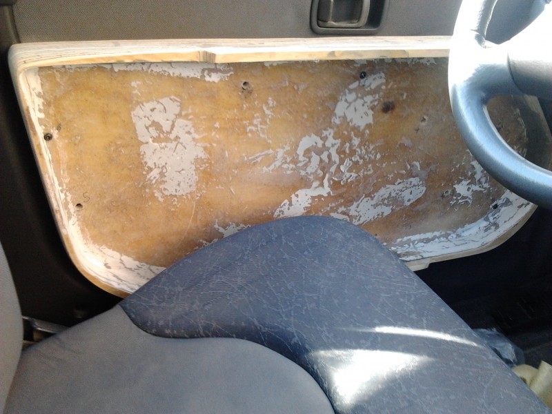

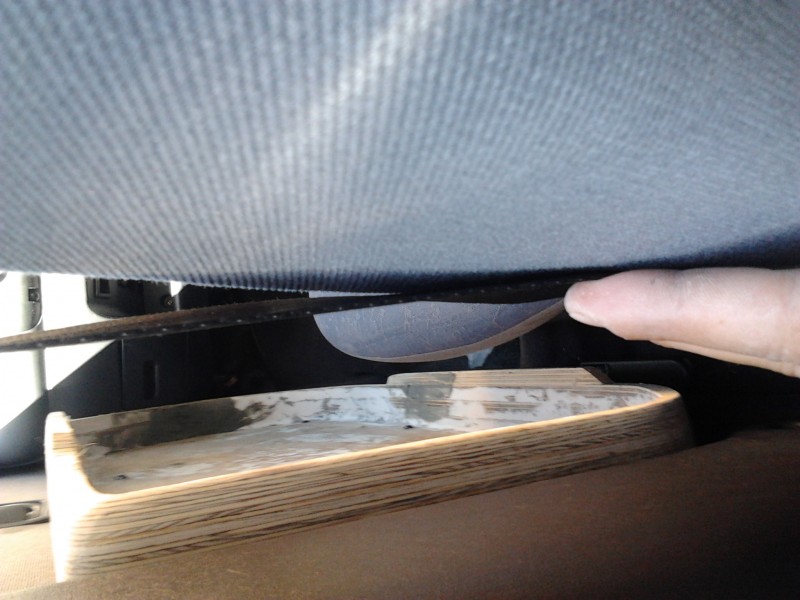

Ho sistemato anche la destra!

Caspita Guido ne hai di spazio tra cartella e sedile, nella mia ci sono meno di 2 cm. ottimo ;)
