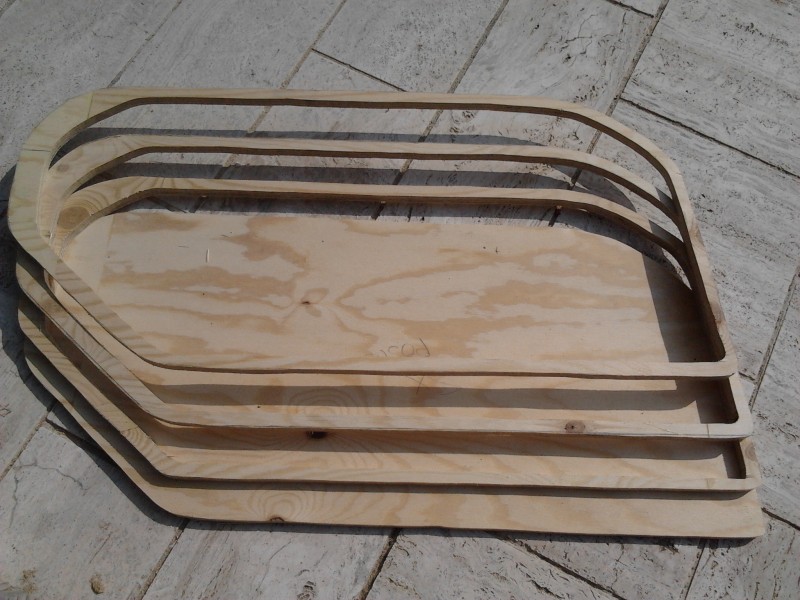

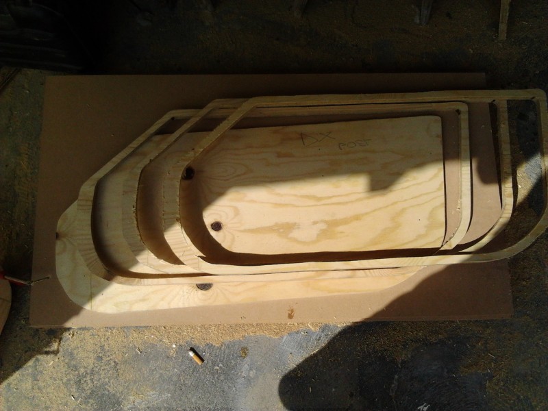

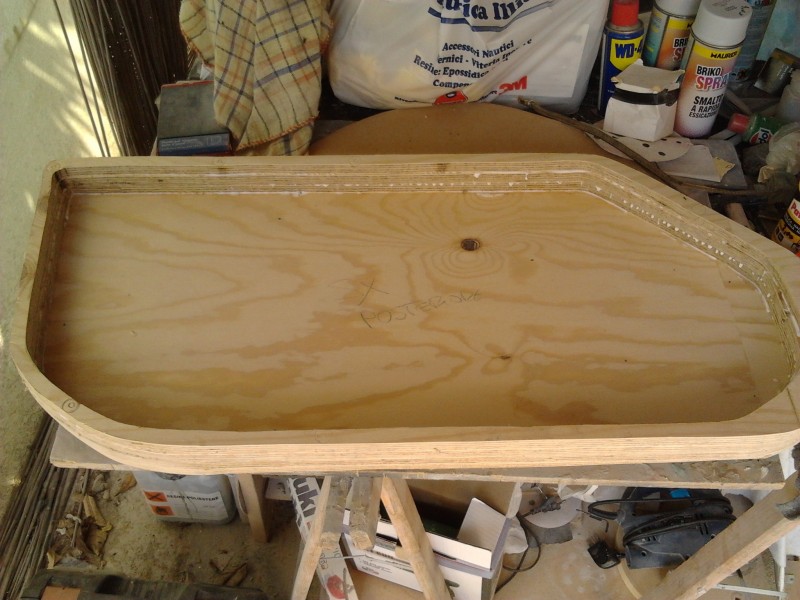

intanto ho recuperato il legno....multistrato di pino,ho usato per il frontale lo spessore da 12mm e poi ho iniziato a ricavarmi i profili ed ho abbozzato un inizio di cassa.
Un po' di foto :-)
Un po' di foto :-)

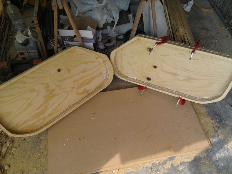

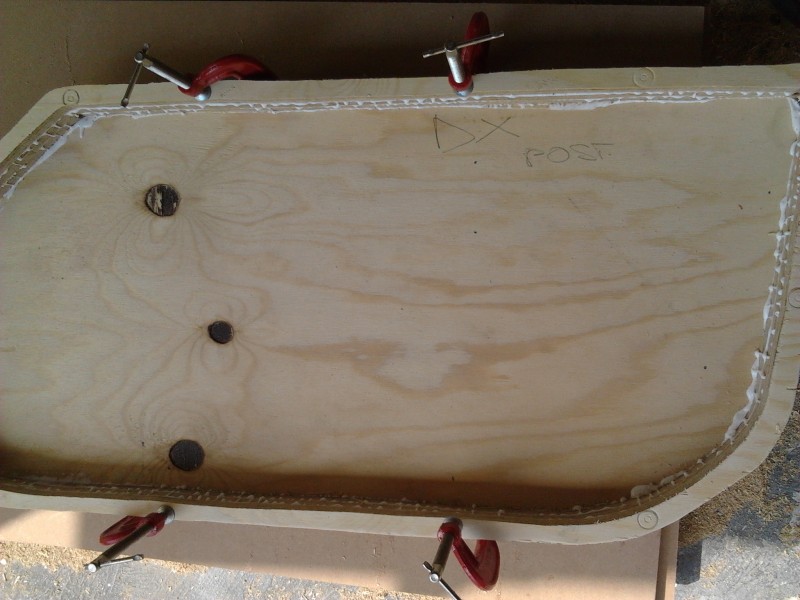

Ho poi assemblato le 2 casse
