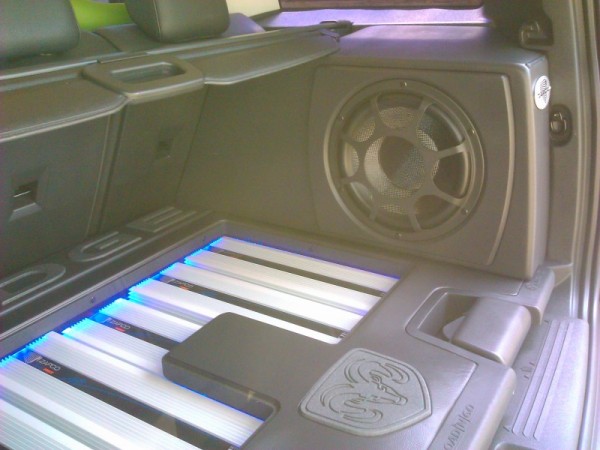

hai un cofano splendido , complimenti

hai foto del doppiofondo aperto? non riesci a trovare spazio per il pxa dal lato degli rca? son tutti vicini spenderesti una cavolata anche per dei cavi costosi data la minore lunghezza

No no non ci passa nemmeno un cacciavite tra i finali... altrimenti l'avrei già fattoCrazybus ha scritto:hai foto del doppiofondo aperto? non riesci a trovare spazio per il pxa dal lato degli rca? son tutti vicini spenderesti una cavolata anche per dei cavi costosi data la minore lunghezza

Grazie Alessio ... il pxa é gia nel fianco comunque dovrei starci nei 2 mtAlessio Giomi ha scritto:Ciao Fabio anche io son dell'idea di spostare il PXA dietro.... Tira un paio di moccoli e trova li posto magari in un fianchetto.... ti prendi dei signori cavi magari king cobra o superiori e spendi meno che tirar cavi da 3 metri di qualità inferiorefabio.zoia ha scritto:No no non ci passa nemmeno un cacciavite tra i finali... altrimenti l'avrei già fattoCrazybus ha scritto:hai foto del doppiofondo aperto? non riesci a trovare spazio per il pxa dal lato degli rca? son tutti vicini spenderesti una cavolata anche per dei cavi costosi data la minore lunghezza
P.S. Adoro quest'auto, ne ho un bel ricordo a Rimini!!
da Rimini mon centra piu nulla e cambiata tantissimo,poco in estetica ma molto in ascolto.ora vedrò le lunghezze poi deciderò sul da farsi

Ecco altre foto
