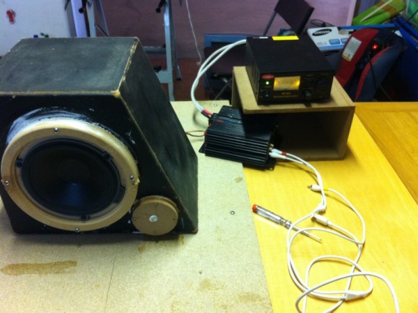

Provato oggi di primo pomeriggio........
Prego notare apparecchiatura altamente professionale :hahahah:
Gli ho fatto pilotare un boston pro 6.5 in cassa chiusa da una decina di litri (chiusa per modo di dire).
Di fiato ne ha parecchio.... (ma parecchio)...... l'ho messo a confronto con un audison LR604XR da 60x4 e non c'è paragone.
Gli ho dato da riprodurre dei file ALAC tramite Iphone....
Tutto perfetto...... ad eccezione di un canale; il RR (Right Rear) frigge...... e mò che fò???

Mi dispiace per l'inconveniente Ale.
Se posso dire io farei queste considerazioni, dal momento che è costato poco e che alla prova sembra che ti piacciano le prestazioni, non lo rispedirei indietro.
Se il canale frigge, ma comunque tenta di suonare io procederei col dare una spruzzatina di riattivatore al potenziometro incriminato, anzi già che ci sei, potresti farlo su tutti e due.
Se il problema persiste, potresti orientarti alla sostituzione degli elettrolitici, data l'età la rogna potrebbe riguardare loro, il problema è che ce ne sono quasi una trentina, anche se di piccolo taglio, e comunque la spesa dovrebbe essere accessibile, soprattutto se il lavoro riesci a farlo da te.
Al limite potresti prima dare un'occhiata a tutte le saldature, l'elettronica è piccola e si farebbe relativamente presto. :)

Il potenziometro c'entra poco.... Il canale REAR LEFT (stesso potenziometro) funziona bene.... Comunque sì, credo di mandarlo a far vedere.

Alessio Giomi ha scritto:Il potenziometro c'entra poco.... Il canale REAR LEFT (stesso potenziometro) funziona bene.... Comunque sì, credo di mandarlo a far vedere.
Si ma è un potenziometro doppio, hai visto mai che sia ossidato solo parzialmente.. :)

il difetto scompare alzando il volume od è uno scoppiettio costante di fondo?

pergo ha scritto:il difetto scompare alzando il volume od è uno scoppiettio costante di fondo?
Costante a qualsiasi volume. Solo su quel canale.
Messaggi: 13412
Re: Coerenza timbrica Zapco
#55
Cioè... Se alzo il volume il "difetto" aumenta in modo proporzionale.
La voce di Gianmaria Testa è sporca a volume zero e a volume massimo... Non so se mi spiego

anche con sorgente in pausa?
Trastullando sul connettore RCA femmina di quel canale, scompare il problema?
"Ti farò uscire pazzo!" - cit. G.S. --> Alla fine è uscito pazzo lui! XD ROTFL https://www.youtube.com/watch?v=qzbtdclsJXw
Messaggi: 13412
#57
pergo ha scritto:anche con sorgente in pausa?
Se premo pausa smette.
Se muovo RCA non cambia.
Sembra proprio sporco il segnale.... Sembra inciso si merd@ l'album ;)

invertendo i connettori RCA, il problema ti cambia canale?

pergo ha scritto:invertendo i connettori RCA, il problema ti cambia canale?
No. Ho fatto la prova sempre col solito RCA proveniente dall'iphone in mono per ogni singolo canale dello Zapco.
Quindi :
1 RCA
1 Canale
1 Altoparlante.
Solo quel canale fa così :)

ok, io voto per la distorsione di crossover. :ninja: (che non c'entra nulla con l'uso dei filtri :mah: )
Probabilmente uno dei trimmerini interni si è starato e quindi va settato nuovamente. :hmm:
Operazione stupida e rapida in sè, ma non fattibile ai "non-addetti".
Si può confermare via oscilloscopio.
In ogni caso non è un problemone. Nella migliore delle ipotesi, non servirà neanche scaldare lo stagnatore.
Poi magari portalo da Tommaso che lo guido in real-time :D
ps: spostando i vari selettori? cambia niente?
