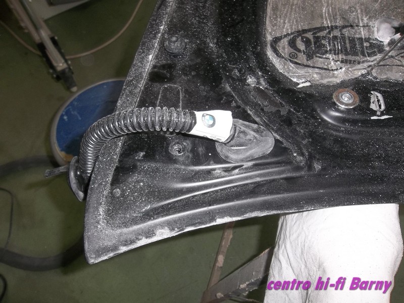

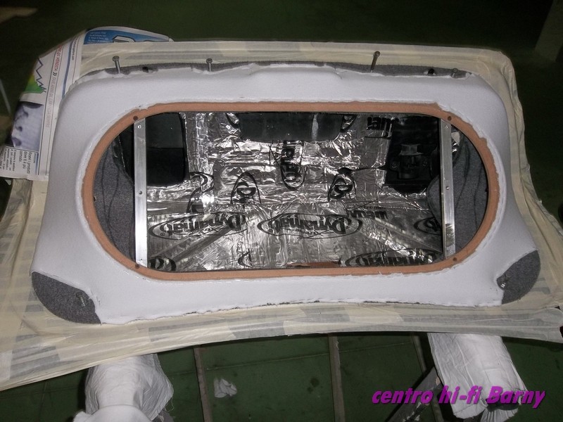

un bmw particolare by Barny hifi

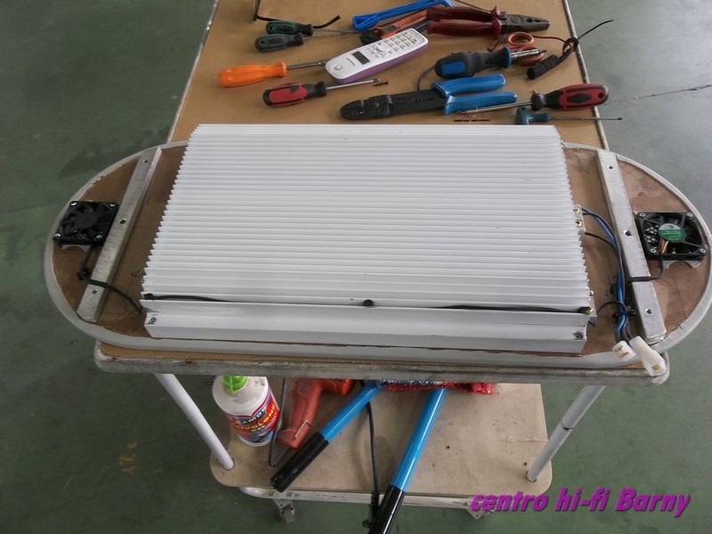

Re: un bmw particolare by Barny hifi

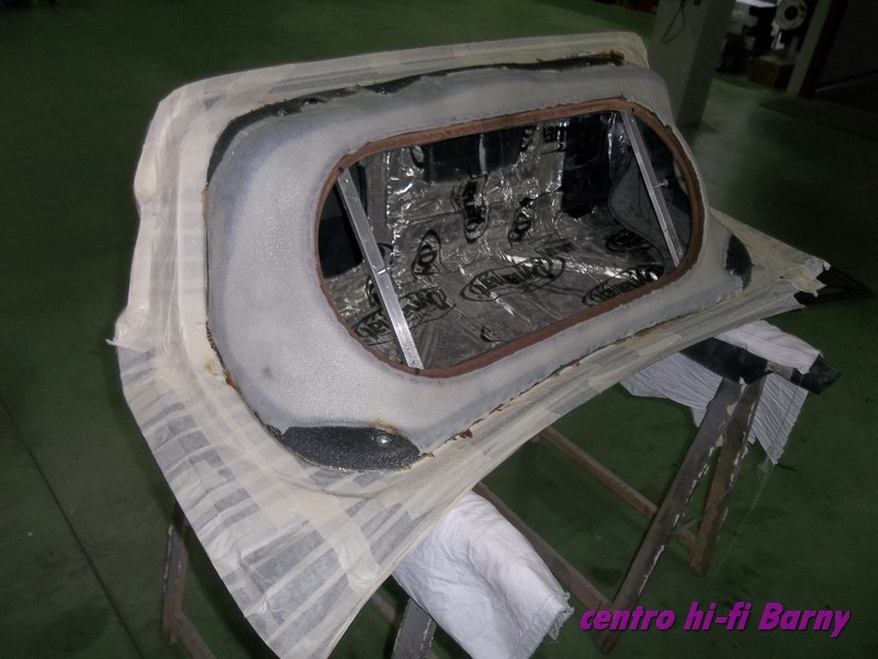

e poi.....

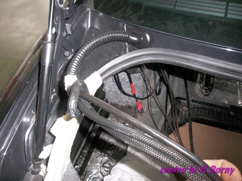

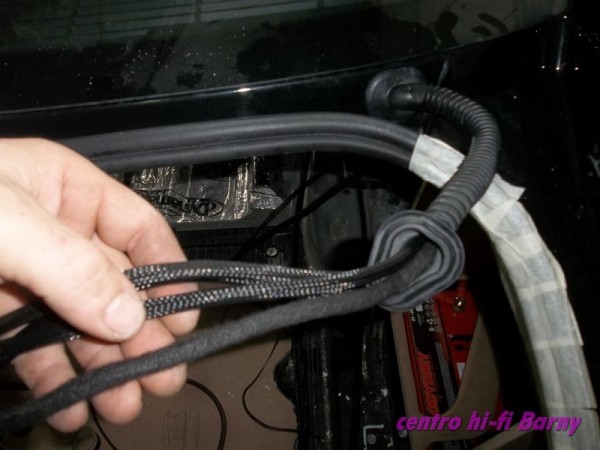

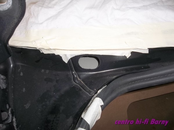

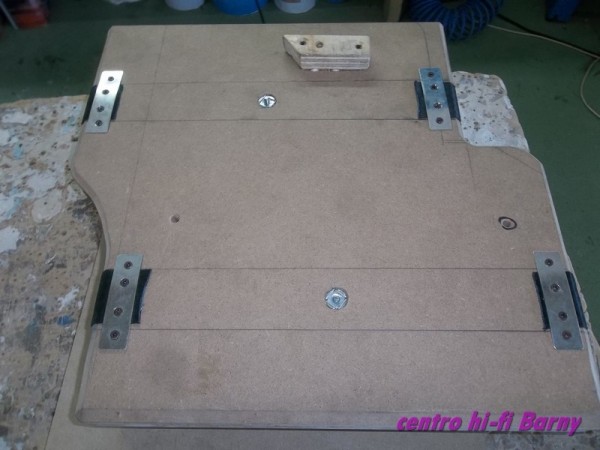

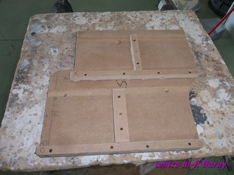

il cablaggio.....

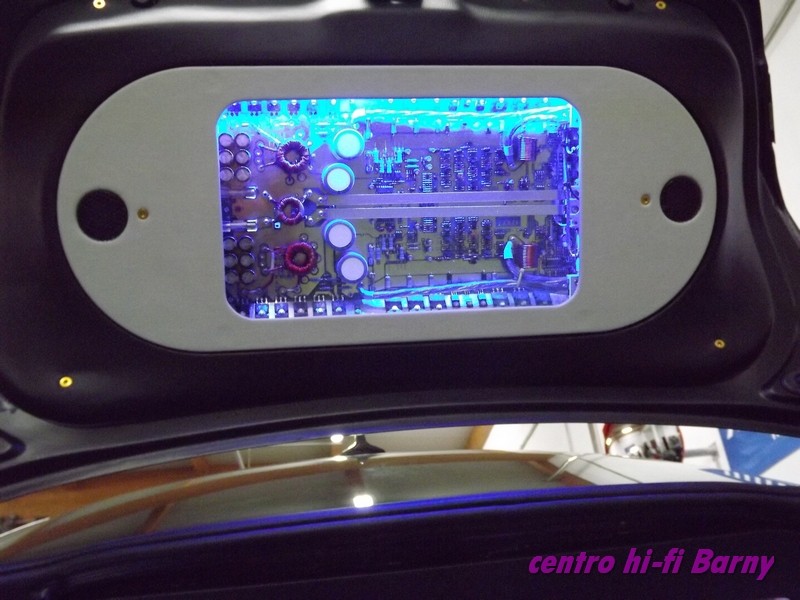

risultato...

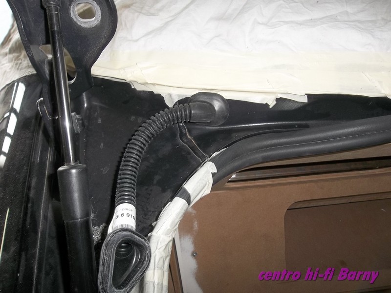

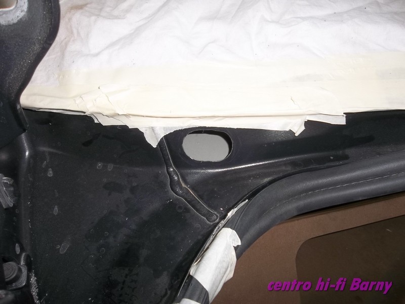

Grazie mille delle info !!barnyhifi ha scritto:in questo caso l'air-bag rimane più che funzionante perché il montante per staccarsi ha un gancio di rottura molto duro... ma calcola che il 95% dell'air-bag e sotto al cielo sopra alla porta.. non nel montante come tutti credono...
Non lo sapevo proprio

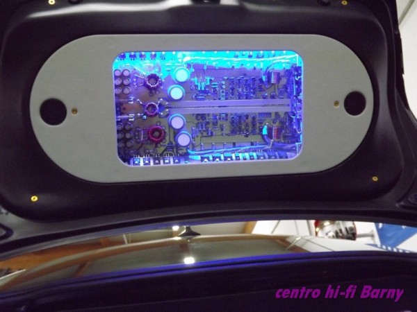

Grande lavoro! Stupendo ed in linea con la classe della vettura. Sinceri complimenti da parte mia!
P.S. Siccome sono un malato dell''oggetto , bello il passivo con le resistenze intercambiabili facilmente usando dei morsetti a vite , e la bobina a rame piatto. Ma avrei girato una delle due bobine in verticale.

Grazie ...il 6db è il stw...il crox è da ritoccare dato che era stato fatto alla buona con altoparlanti nuovi,è anche appena stato sostituito il md100 con il md 102,differenze di impedenza....
Per la taratura è un misto attivo con il pxa h800 e passivo... ci vuole tempo ma si tara.... nostromo la adirittura ascoltata questa macchina,bocciandomi indubbiamente la parte bassa e ultrabassa... ma si sapeva che in gara sq i 4 16 e doppio sub da 38 non avevano benefici... mentre la parte media alta va abbastanza bene

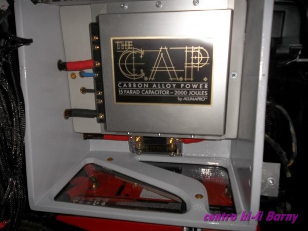

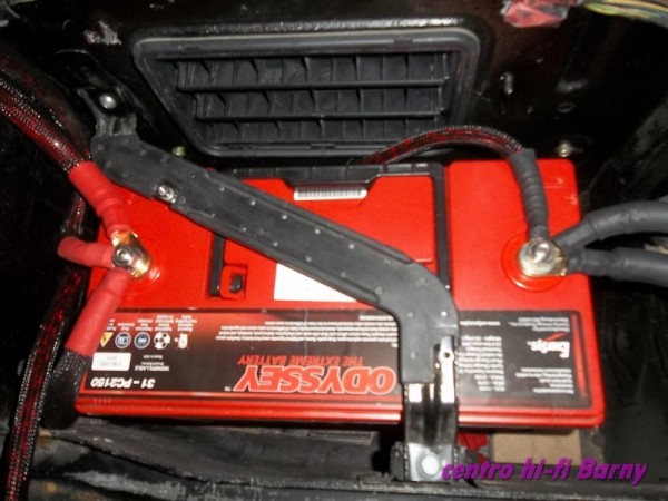

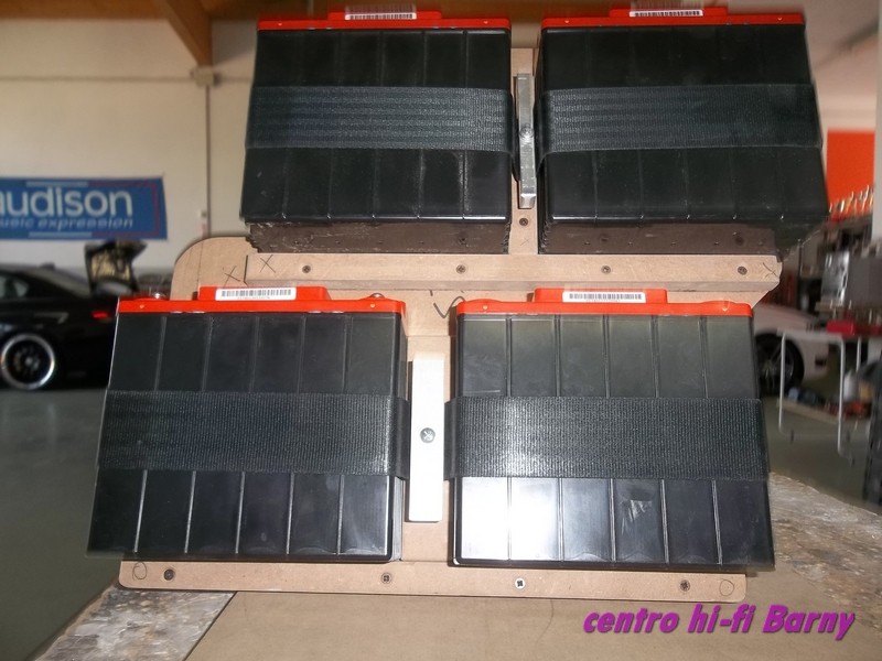

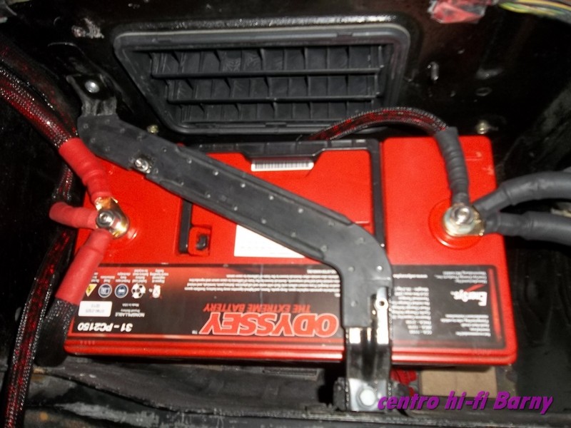

vediamo l' alimentazione...
prima batteria:
prima batteria:
Centro hifi Barny luzzara (RE) mail: [email protected] tel:05221696508

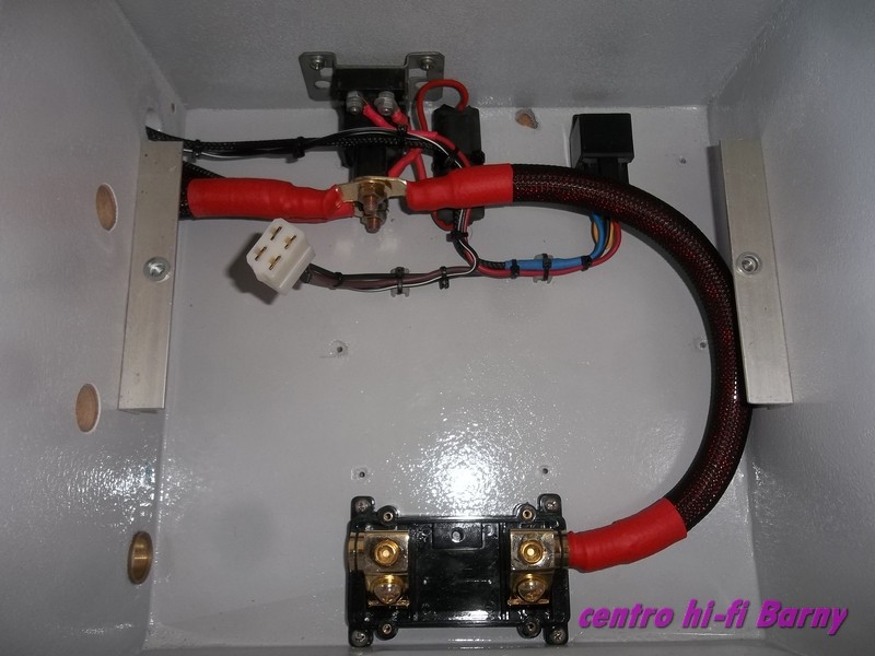

seconda batteria....o le seconde batterie....
ancora le seconde....
