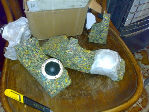

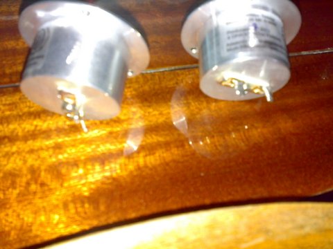

I tw sono arrivati ieri, pessimo imballaggio ma sono arrivati interi....da una ispezione visiva vedo un bel graffio sul corpo in alluminio su ambedue i tw, vabbè penso l'istallatore è stato un pò maldestro a togliera i tw dai montanti, ma è un graffio esterno e non visibili quando istallati....ok non fà niente...

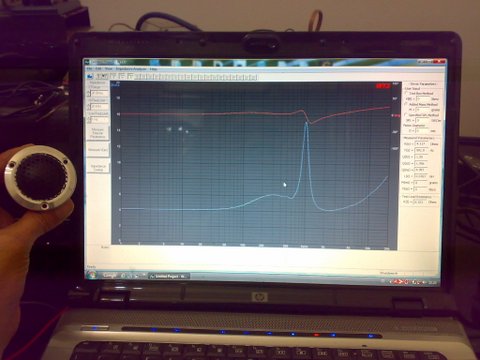

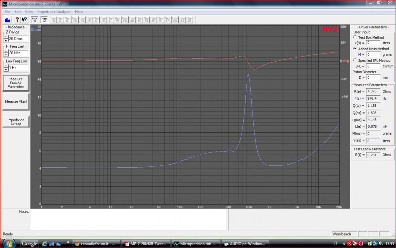

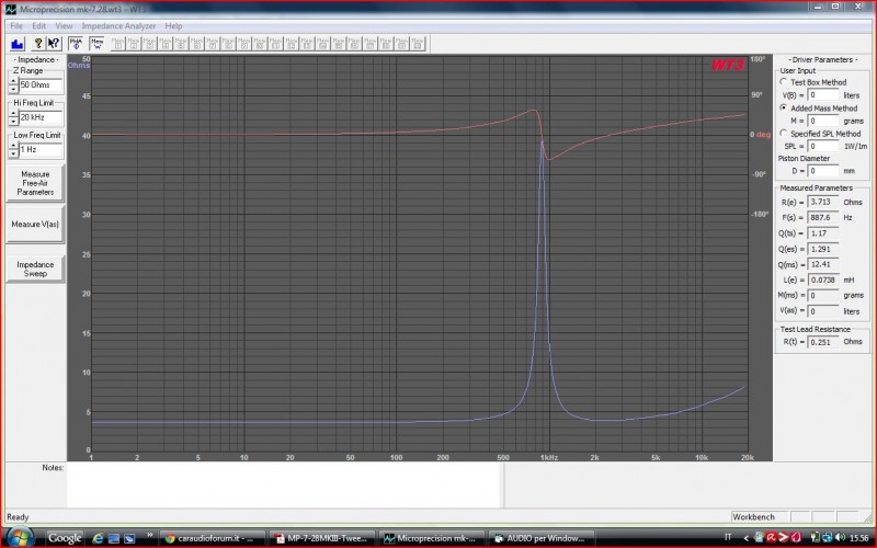

cmq la prima cosa che faccio prima ancora di ascoltarli è misurarli con il wt3 per vedere se funzionano, e se funzionano bene....e qui mi cadono le braccie
sotto le immagini del tw buono e di quello che è fallato, se c'è qualcuno che ne capisce, per favore che mi diano dei pareri su queste misure
questo dopo che è arrivato il corriere verso 14:00, verso le 17:00 chiamo a telefono Fvcarwash gli dico delle misure, e gli gli dico che secondo me un tw gracchia o non sò, lui mi dice che prima funzionavano....ieri in serata li provo, effettivamente non gracchia il tw fallato, ma si sente sensibilmente più piano....
