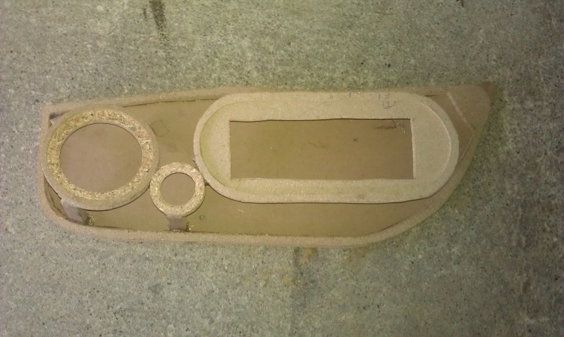

Rieccomi...con un nuovo upgrade:
Oggi mi sono arrivate le nuove cartelle che ho comprato propio per modificarle a dovere...installerò un 13cm in reflex orientandolo il più possibile
Conto di tirar fuori sui 6 litri netti per montare uno Wavecor wf152b01.
Alla fine sarà un 2vie secco dove il woofer sarà abbinato al tec ls29neo, non so se mantenere o meno i woofer sottosedile o montare un sub, valuterò al momento...
La cassa sarà un mix di vetroresina e legno, per cercare di sfruttare tutta la profondità possibile senza appesantire troppo... conto di lavorare sul profilo del portaoggetti originale irrobustendolo con mat e resina mentre il legno sarà per la parte posteriore.

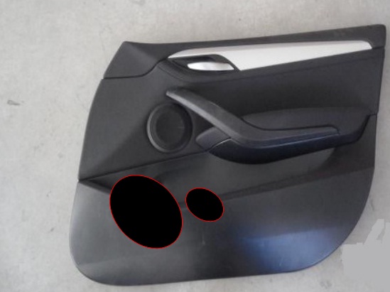

Più o meno la posizione sarà questa:

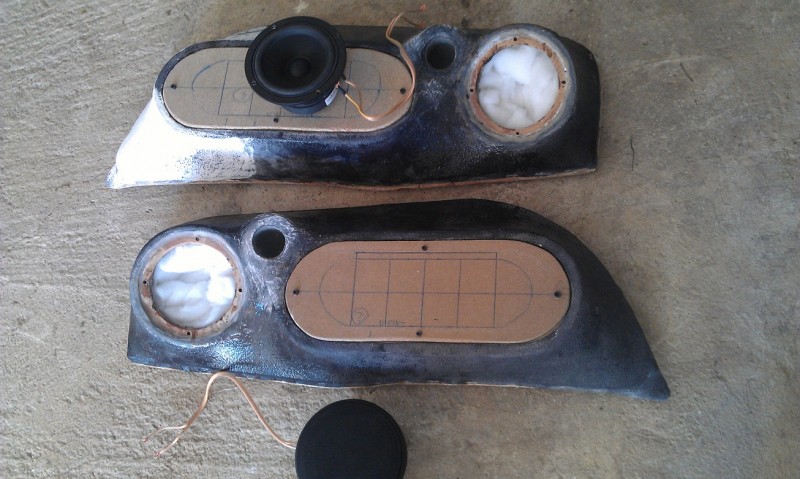

Un piccolo aggiornamento...dopo un mese dall'inizio dei lavori...
ecco come si presentano dopo resinati
La struttura sarà collegata a parte della portiera di cui ho rimosso le tasche portaoggetti e ho tagliato alcune parti. Alla fine sarà rivestito tutto insieme dopo averla opportunamente raccordata

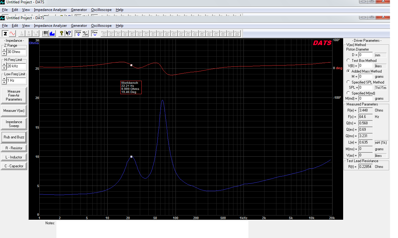

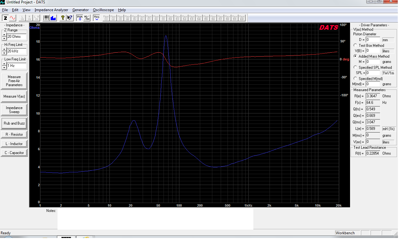

Si va avanti, la struttura grezza è finita, per ora ho fatto qualche misura e una prova volante in auto...
misure con i box riempiti completamente di dacron
lato passeggero
lato guida
Fabio555

Aggiorno la discussione con alcune impressioni dopo i primi test,
per ora ho disattivato i woofer sottosedile e l'auto sta suonando solo con i wavecor in portiera e gli ls29 a triangolino.
Dopo l'impostazione dei ritardi e successivamente dei tagli ho dato una regolata all'eq.
Beh...la scena sonora è nettamente migliorata rispetto a prima, più definita e stabile, i nuovi woofer si comportano molto bene in gamma media mostrano un bel dettaglio. In gamma bassa ho una buona discesa ma il basso è un po' gonfio rispetto a prima, per ridurre questo effetto ho dovuto aumentare il passaalto ma rispetto ai woofer sottosedile c'è comunque differenza, probabilmente è la cassa che ho fatto che ha qualche problema, ora ho fatto delle prove veloci, probabilmente sono problemi che riuscirò ad attenuare, magari con qualche modifica alla struttura, prove con fonoassorbente e taratura. Tutto sommato sono abbastanza soddisfatto dei risultati ottenuti, ora incomincia a suonare come dico io....

Guardando i grafici vedo un accordo sui 34-38-hz, da progetto non dovevi accordarli sui 50-hz ? o ricordo male ?
Altra cosa, non riempire le casse dei reflex di fonoassorbente, introduci troppe perdite e il reflex non funziona bene....puoi mettere un paio di cm di cascame pressato sulle pareti e basta, in ogni caso sarebbe da rimisurare il tutto se cambi fonoassorbente....

niko ha scritto:Guardando i grafici vedo un accordo sui 34-38-hz, da progetto non dovevi accordarli sui 50-hz ? o ricordo male ?
quoto......
le perdite sono troppo alte e unite all'accordo basso ti fa perdere pressione in basso ( senti molto piu' in evidenza il range dei 100Hz e ti si gonfia)
Visto che usi il passa alto sui woofer, non ha senso usare un accordo cosi basso..... meglio spostarlo piu' in alto per recuperare efficienza ( togliendo anche tutto quel dacron che ti fa perdere altra efficienza)

Messaggio da Fabio555 »
Grazie ragazzi per i consigli...
Ho avuto pochissimo tempo per fare delle prove, togliendo il dacron si evidenzia un anomakia sui 200 hz...devo capire da cosa dipende. Per l'accordo il problema è stato che la cassa è maggiore del prebisto e il tubo avendo la curva probabilmente è venuto di più...togliendo il dacron l'accordo sale di 7-8 hz. Ripostero' delle misure appena posso, avevo già pensato a ridurre il volume della cassa o di scorciare il tubo (che però non è semplice.....

Azz, nei reflex è preferibile fissare il tubo in modo provvisorio, propio in previsione di possibili modifiche....io di solito lo fisso con silicone per non sfiatare e avere la possibilità di toglierlo e poi in seguito faccio il fissaggio definitivo.
L'anomalia a 200-hz è anche lei prevedibile, puoi provare con cascame pressato da 2-cm su tutte le pareti, e spesso 5-7-cm sulla parete più lontana, e rimisuri...... :)
