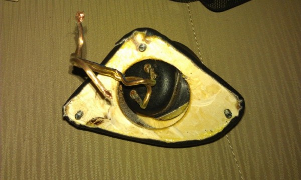

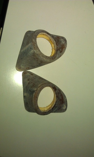

Intanto ho cominciato con la struttura che alloggerà i tweeter, non ho modificato il triangolino ma la struttura stessa sarà ancorata al triangolino in modo che se in un futuro uno vuole ripristinare il tutto puo rimettere la griglia originale e non si vedrà niente...
Alcune foto...è il mio primo lavoro con il vetroresina, ho fatto qualche errore che la prossima volta non rifarò ma nel complesso non sono venuti male...

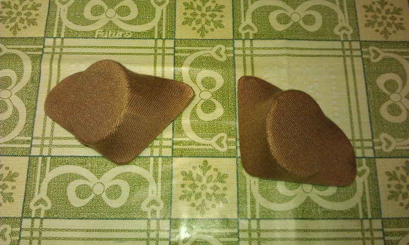

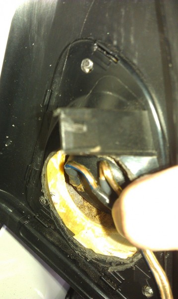

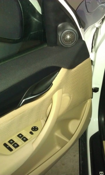

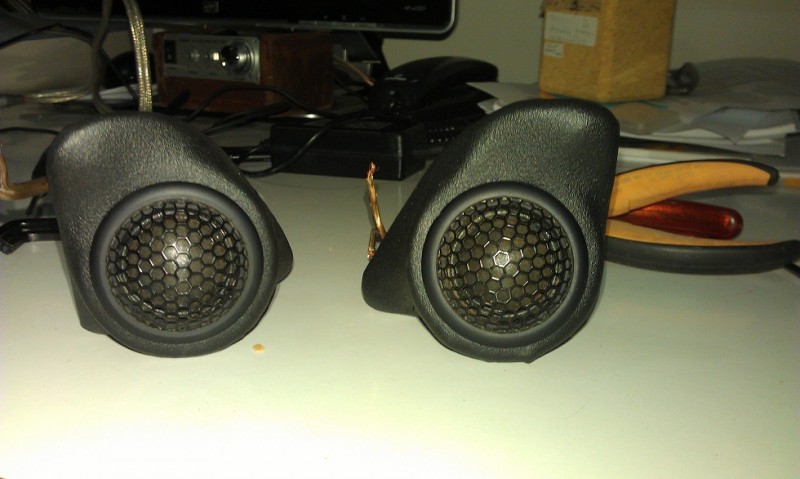

Piccolo aggiornamento, triangolini rivestititi e montati... è tutta un'altra musica ora!!
Ho fatto delle foto per mostrare come li ho integrati al montante...semplicemente rimuovendo la griglietta originale.
Prossimamente tocca ai medi, ancora per quelli devo studiarci un po', per ora rimangono gli mbquart in predisposizione.
Re: BMW X1 di Fabio555
Un bel lavoretto, complimenti!
Come hai ancorato il box al montante?
Grazie...
con quelle 3 viti che si vedono nel retro...li ho fissati nella plastica del triangolino, dopo aver rimosso la griglietta originale. In pratica se un domani tolgo quei cosi e rimetto la griglia il tutto è ripristinato correttamente.

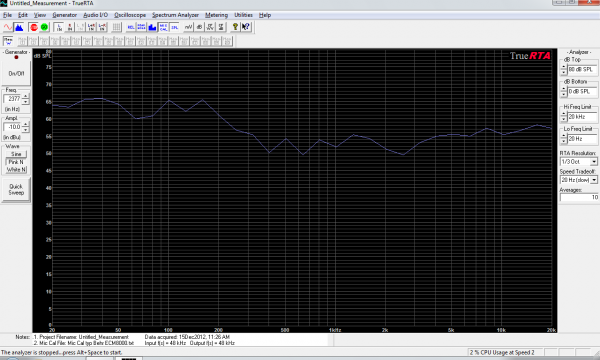

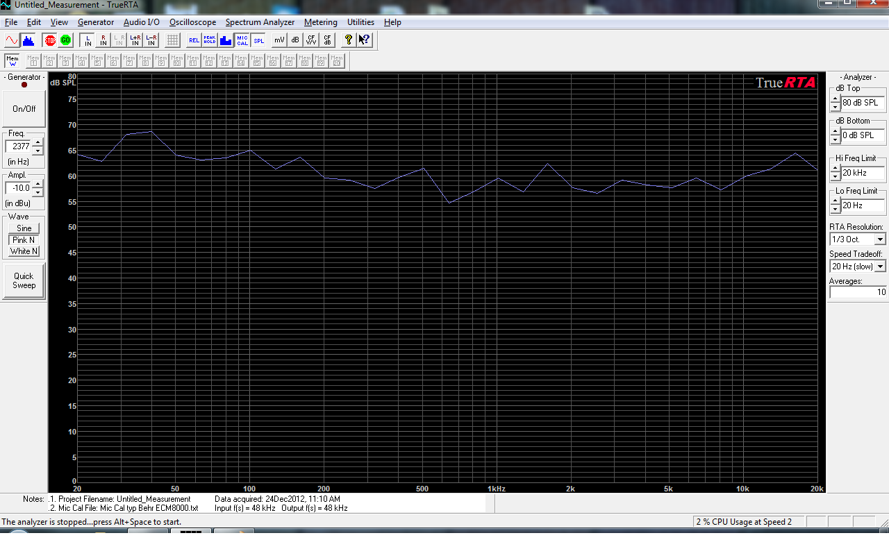

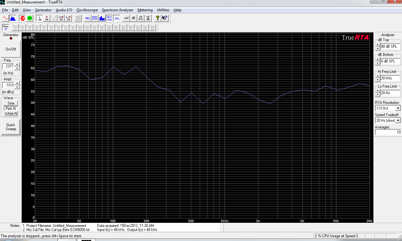

Prime prove veloci....ho fatto una taratura volante per godermeli...ancora manca l'insonorizzazione delle portiere che ho rimosso in attesa che mi arrivino i nuovi prodotti....come medi ho sempre gli mb quart che più ascolto e più considero favolosi (rispetto ai res an100fco che avevo prima il salto è stato notevole), forse domani incomincio i lavori per montare i 5k, intanto una foto della prima RTA di entrabi i canali...non mi sembra malissimo considerando che medi e woofer sono in predisposizione...

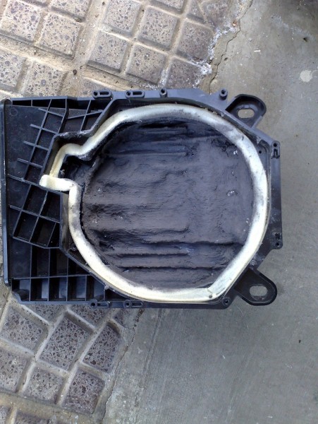

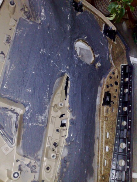

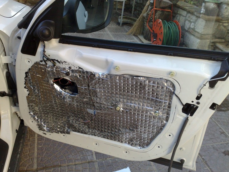

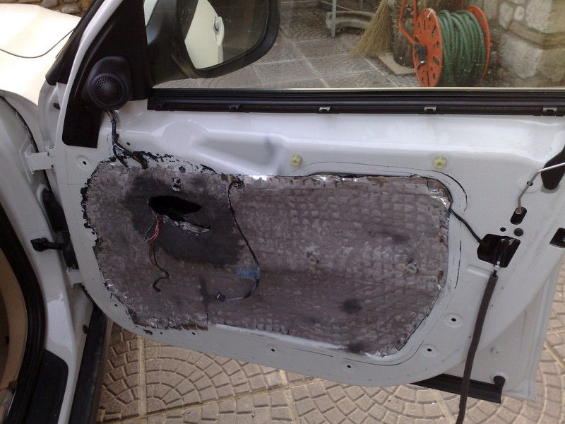

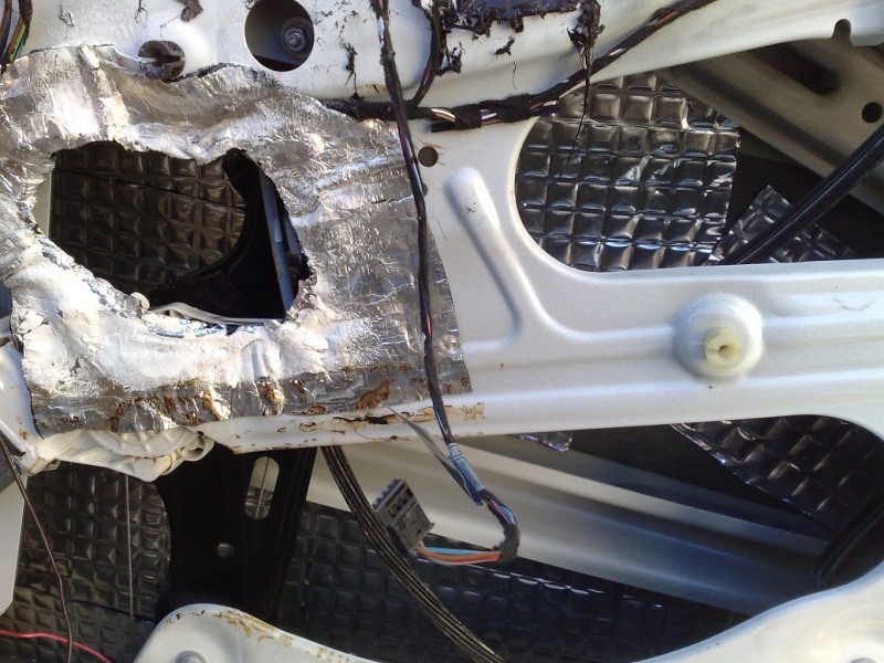

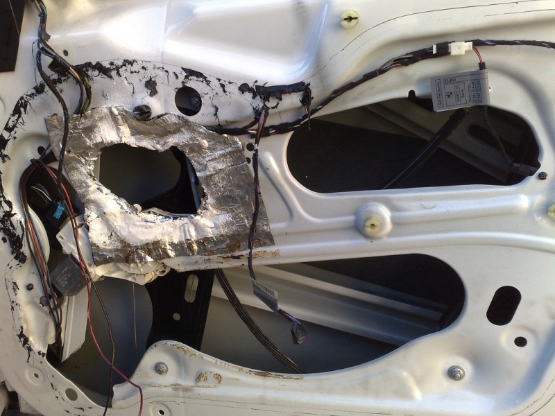

Qualche foto dell'insonorizzazione...ho usato SilentCoat DMR 22505 e pasta Varitex.
Non ho fatto cose esagerate dato che alla fine monterò un medio che nella miglior ipotesi dovrà riprodurre i 120Hz.
Insonorizzazione del box del woofer, ho insonorizzato anche la lamiera sotto con della semplice pasta smorzante....

Diciamo che rispetto ai 10 che avevo prima ho maggiore impatto, ora riesco a scendere fino a 120hz e i woofer sottosedile sono tagliati a 100hz,
per quanto riguarda il risultato complessivo diciamo che rispetto a prima è diverso, con i medi mbquart in predisposizione il risultato era comunque molto valido e penso che non era necessario fare questi nuovi lavori...comunque i focal 5k si comportano piuttosto bene anche se preferivo la gamma media degli mb quart.
Intanto posto una misura che ho fatto stamattina
ho finito ieri di montare i nuovi medi.....posterò le foto più avanti, per ora il lavoro è provvisorio e fa piuttosto pietà.
