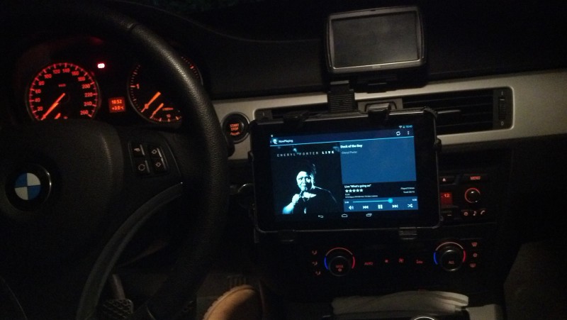

Questa è la mia attuale "configurazione da ascolto" :) :) :)
configurazione
configurazione
nel caso di tragitti brevi utilizzo il cellulare per controllare il carpc al volo al posto del palmare ovviamente :D
EnJoY yOuRsElF
Em4nuele
Messaggi: 931
Re: Realizzazione primo CarPc entryLevel
#175
Messaggio da Em4nuele »
Pur non avendo la tua stessa configurazione (io uso la terratec dmx al posto del procio audio) ma lo schema è quasi uguale ovvero scheda madre-uscita ottica-terratec-amplificatori. Solo che ho messo un interruttore in plancia che mi stacca gli ampli e li accendo solo dopo l'avvio di windows per evitare il bump.
subwoofer Seas L26Roy
