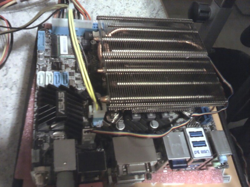

Oggi ero cosí contento....sono arrivate le ventole, il cooler e il processore
tutto perfetto ovviamente...il procio è nuovo e le altre cose usate solo per test, quindi come nuove.
monto il procio, pasta termica stesa per bene, installo il cooler, sembra fatto apposta, tutto liscio...attacco cavi cavetti etc.etc. accendo...e...nulla!!!!
continua a lampeggiare la spia della ram...ma porca
parte l'incazzatura galattica
insomma...morale di tutto, resetto il bios, resetto il cmos provo tutto...e niente, uno slot (quello vicino al processore) sembra proprio essere partito
se monto la ram (entrambi i banchi) sull'altro slot (uno alla volta ovviamente) funziona tutto perfettamente anche se mi sembrano esserci delle latenze un po' strane, ma controllerò meglio domani.
per ora sono troppo incazzato...ma come è possibile che sostituendo il processore da un i5 ad un i3 mi sia partito uno slot?!?!?!?!

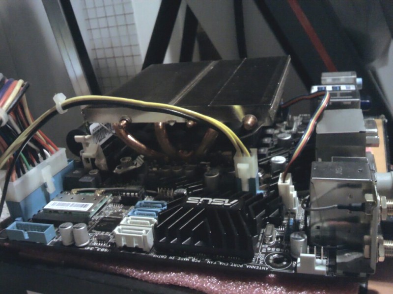

Giopego, perchè era?!?!?!?!?!?!
Mi sai dire che mobo è, ed eventualmente quell'enorme dissipatore che vedo montato?
Io sto rimanendo su un intel i3 2100T ed una micro ATX asus (non ricordo la sigla a memoria, non sono a casa e non posso controllare
Mi servirebbe un dissipatore fanless, ma molto leggero e poco ingombrante, dato che dovrei metterlo in macchina. Ho paure che se fosse pesante con il tempo e le buche possa far danni (tipo rotture della mobo e simili con le vibrazioni/oscillazioni date dal peso eccessivo in oscillazione).
Idem nel caso in cui monti tutta la mobo in verticale.... mi serve qualcosa fanless che sia piuttosto leggero. Altrimenti resto con il dissipatore originale intel e gli cambio ventola con una più silenziosa![angry :angry:](./images/smilies/angry.png)

Cioè in pratica hai solo cambiato il procio. Ma avevi scaricato completamente la memoria? penso di no... In pratica, mi hanno detto che se cambi soprattutto la cpu, è meglio togliere la batteria tampone per far azzerare le impostazioni del bios. questo perchè appena accesa la scheda madre non sà ancora di avere un'altra cpu. e per questo ci possono essere problemi. io personalmente ho bruciato una ram, ma non so se propio per questo. Che sfiga però... e se la torni in garanzia? ci rientri ancora?

La mobo è una Asus p8h67-i deluxe, una itx con wifi e bt integratodavide_chinelli ha scritto:Giopego, perchè era?!?!?!?!?!?!
Io sto rimanendo su un intel i3 2100T ed una micro ATX asus (non ricordo la sigla a memoria, non sono a casa e non posso controllare)
Il dissipatore è un kozuti, ma c'è la ventola... È in mezzo tra il processore e il dissipatore e spinge via l'aria... È abbastanza leggero.
I fanless difficilmente saranno leggeri e piccoli... Tutt'altro

Ovviamente non avevo scaricato la ram... Anche perché nn so come si fa...ma la mobo è rimasta settimane senza alimentazione e processore.Magnum ha scritto:Cioè in pratica hai solo cambiato il procio. Ma avevi scaricato completamente la memoria? penso di no... In pratica, mi hanno detto che se cambi soprattutto la cpu, è meglio togliere la batteria tampone per far azzerare le impostazioni del bios. questo perchè appena accesa la scheda madre non sà ancora di avere un'altra cpu. e per questo ci possono essere problemi. io personalmente ho bruciato una ram, ma non so se propio per questo. Che sfiga però... e se la torni in garanzia? ci rientri ancora?
Cmq dopo ho fatto il reset della ram ma nn è cambiato nulla...ho tolto anche la batteria tampone.
Ma le ram funzionano...lo slot non funziona :'( non capisco

Beh, anche il kozuti mi pare di leggere sia 250g.
Ora non so se è un peso "nella norma" (di pc me ne intendo veramente poco), ma a me fa un po paura montare 2 etti e mezzo a sbalzo, non fissati, su un pc destinato a prendere buche tutto il giorno.
Cercavo qualcosa di più leggero, ma più silenzioso ed efficiente del dissipatore originale.
Probabilmente la mobo verrà montata in verticale, altrimenti non riesco a montare tutto ciò che serve nel baule![hmm :hmm:](./images/smilies/hmm.png)

Oppure ti è caduto, entrato qualcosa di minuscolo nello slot e ha creato un corto. non so. magari non erano innestati bene i banchi. Comunque intendevo la memoria della scheda madre, che tiene anche l'orario per capirci, non la ram. quella si cancella come togli l'alimentazione.
Per il cooler, penso sia difficile che la mobo si possa rompere per via del peso. Ci attaccano anche dissipatori da un chilo.... L'importante è come sia fissata. Magari è da progettare un sistema di ammortizzamento degli urti, ne ho viste sospese con le molle, ma credo che anche qualcosa tipo gomma piuma sia sufficente. Il peso in gioco non è molto.

A, non sapevo che avesse già una ventola sotto, gran bell'attrezzo.
Davide, non cambiare la ventola al dissi originale. Buttalo via proprio. Questo è un dissipatore, ovvio ce ne sono anche altri, tra l'altro dissipando molto meglio, necessitano anche di minor numero di giri della ventola, oltre a montarne di più silenziose, quindi...

Magnum ha scritto:Oppure ti è caduto, entrato qualcosa di minuscolo nello slot e ha creato un corto. non so. magari non erano innestati bene i banchi. Comunque intendevo la memoria della scheda madre, che tiene anche l'orario per capirci, non la ram. quella si cancella come togli l'alimentazione.
la memoria della mobo l'ho staccata dopo aver visto che non funzionava nulla
![-.- -.-](./images/smilies/-_-.png)
Ho provato a soffiare nello slot, a vedere se si fosse incastrato qualcosa...ma nulla...o almeno non in apparenza...
