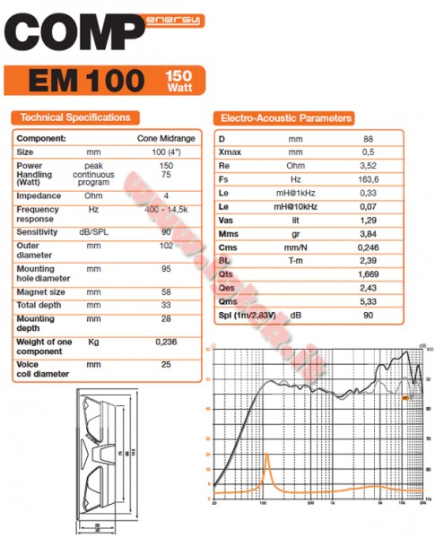

Dopo varie prove e giorni di ascolto ho deciso di sostituire i medi con gli Hertz em100 che a mio modesto parere, dato il costo irrisorio, sono degli ottimi componenti. Ora la situazione è nettamente migliorata. La gamma media non è più graffiante come era prima, le voci sono più calde e dettagliate. Sono incrociati con i woofer a 1200 hz ma credo che un taglio più basso sarebbe più indicato, tipo 800/900 hz, che ne dite? Inoltre chiedo se sarebbe opportuno caricarli in un volume chiuso e di quanti litri.
Re: impianto su fiat multipla
Non conosco gli Hertz, ma se sono medi a cono, la prova di abbassare il taglio la puoi sicuramente fare.
troppo in basso gli em100 non li taglierei, anche se sono a cono
