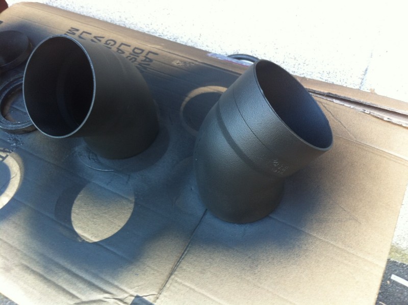

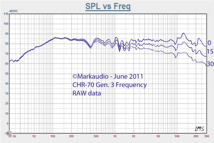

Ciao a tutti, tra qualche giorno dovrebbe arrivarmi il CHR 70.3 pensavo di inserilo in un box di c.a. 3 litri in sostituzione delle I.L. EGO.
il box di prova e costituito da una curva in pvc 45° di 140mm di diametro, da riempire di cascame.
chi mi da una simulata? Grazie.
i parametri dicharati.

Non saprei rispondere. Come mai vuoi 'dampingarli'??Panky ha scritto:Sembrerebbe di si da quanto si legge in giro ero indeciso tra questi e i sicuramente migliori Alpair 7.3 ma vogliono più litri.

per il carico, in 3-litri pieni di fonoassorbente hai qt-0,7 e fs-98-hz
in 2-litri sempre pieni di fonoassorbente hai qt-0,77 e fs-110-hz
per me, lo userei in 2--2,5-litri netti

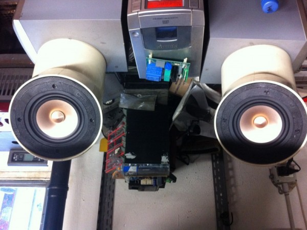

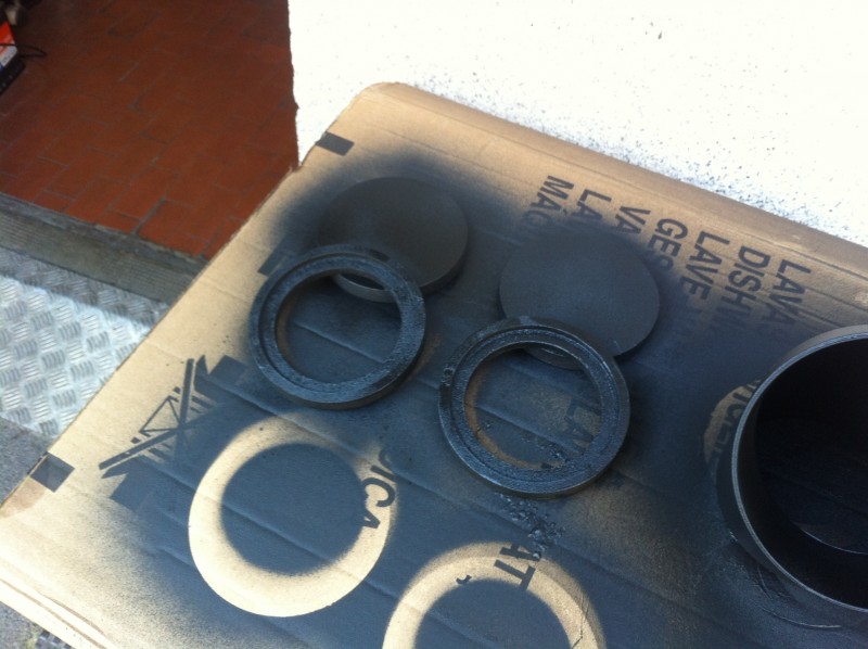

Re: Markaudio CHR 70.3

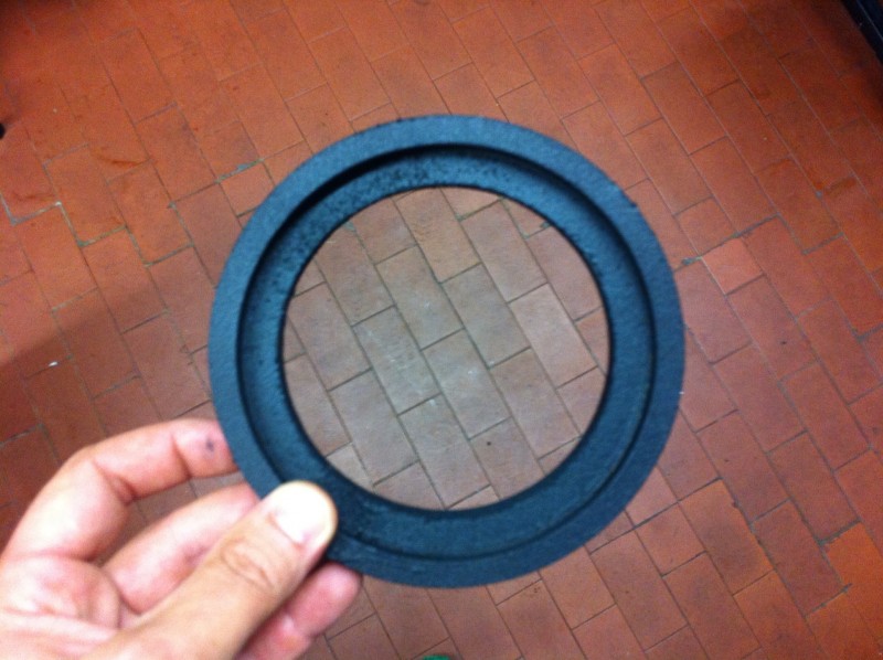

Ciao,
come hai ottenuto quel supporto? Proprio un bel lavoro con cestello altoparlante a filo
grazie Danyx.
mdf con una mano di antirombo.
