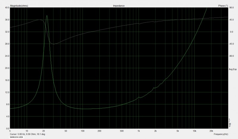

A gentile richiesta , vi posto i parametri del candidato . La misura è stata fatta post rodaggio e a caldo .
Banco di misura : Software ARTA Rel 1.8.0 ; Scheda audio Terratec DMX6fireUSB ; Interfaccia Simply one ; Multimetro digitale UNI-T UT61E ; PC desktop i5
Tensione di misurazione : 112mV , modalità : Periodic Noise , FTT Size 131K , SR 96K , 1/48 oct , Avg : Exp
Parameter, Value, Dim
Fs, 23.13, Hz
Re, 6.00, ohms[dc]
Le, 253.51, uH
L2, 804.26, uH
R2, 19.71, ohms
Qt, 0.66, -
Qes, 0.78, -
Qms, 4.32, -
Mms, 33.94, grams
Rms, 1.143058, kg/s
Cms, 0.001395, m/N
Vas, 226.21, liters
Sd, 339.79, cm^2
Bl, 6.159938, Tm
ETA, 0.35, %
Lp(2.83V/1m), 88.73, dB

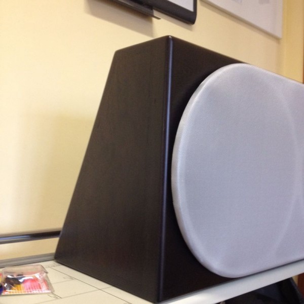

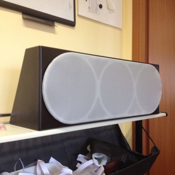

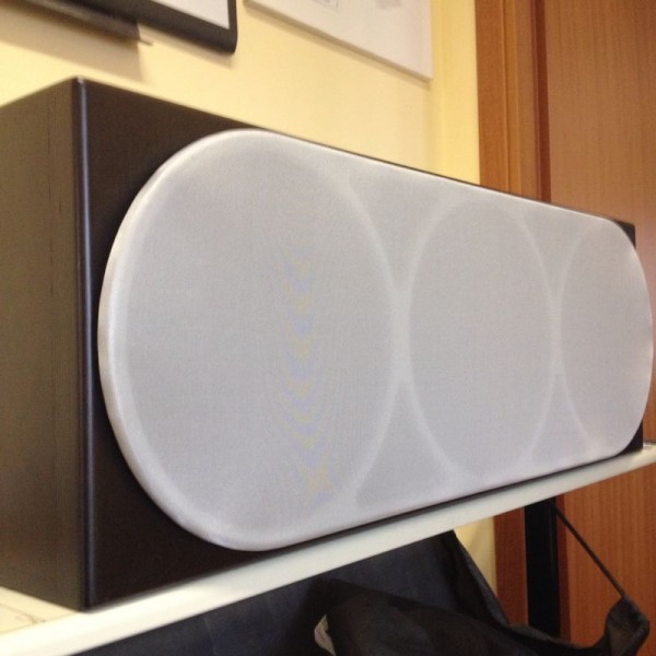

Prove con tela acustica.....

Ciao Simo forse la tela acustica e' troppo chiara rispetto al mobile, non sarebbe meglio leggermente piu' scura?
Re: Impianto sulla mia Golf V
a me non dispiace averla in auto
comunque ottimo lavoro

panna e cioccolato
Hai fatto davvero un ottimo lavoro.. Forse io avrei messo la griglia a filo per questione di estetica ma anche cosi non è male:)
Sei sicuro di volerlo mettere in macchina?A casa sta benissimo...
Gran bel lavoro Simone! Ma dietro la tela metterai una zanzariera o qualcosa di simile?

Se si vogliono avere 40 lt purtroppo bisogna sacrificare lo spazio....nacami ha scritto:Unico problema è un po' ingombrante.
Sony Xperia Z by Tapatalk
Grazie mille!donnye ha scritto:Hai fatto davvero un ottimo lavoro.. Forse io avrei messo la griglia a filo per questione di estetica ma anche cosi non è male:)
Per la griglia a filo, ti dirò che non ci ho pensato minimamemnte: pensa che già così il pannello frontale è spesso 36mm, se dovevamo inglobarci la griglia bisgnava farlo da almeno 50mm!
Infatti in futuro lo posso riciclare nell'impianto di casamsmgpp ha scritto:Sei sicuro di volerlo mettere in macchina?A casa sta benissimo...
Grazie Giuseppe, ma dietro la tela non metterò nulla! Rimane così: la foto comunque inganna parecchio perchè c'è molto luce che accentua parecchio la trasparenza ma dal vivo non è così trasparentemsmgpp ha scritto:Gran bel lavoro Simone! Ma dietro la tela metterai una zanzariera o qualcosa di simile?
