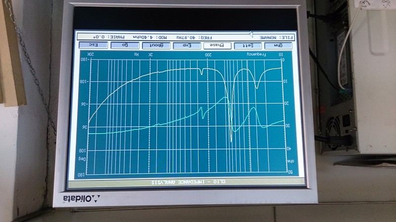

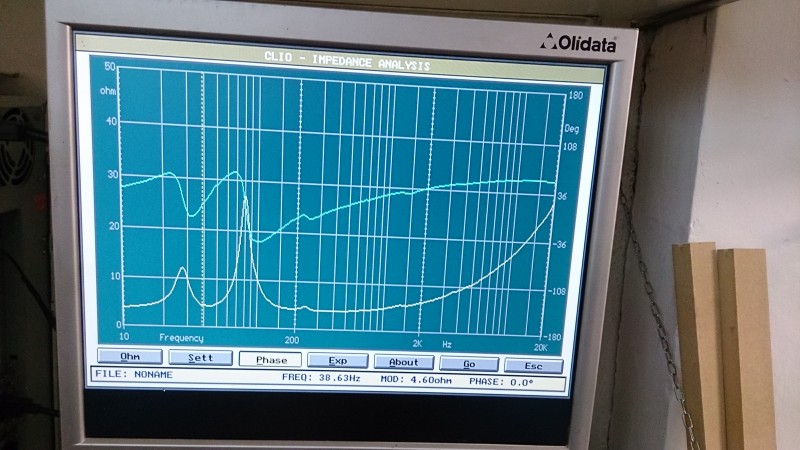

Finalmente oggi ho trovato un pomeriggio per divertirmi un pò insieme al caro Giovanni con la messa a punto dell'impedenza sulle casse reflex della mia Golf!
Di seguito trovate le foto delle varie fasi di adattamento in funzione della coibentazione interna che abbiamo inserito! L'ultima foto è la soluzione che ci siamo dati come compromesso fra efficenza del sistema e linearità. :)

Davvero molto belle....bravo Simone....
Per le misure sono pressochè identiche alle mie!! Stessa stazionaria alla stessa frequenza, anche io ho attenuato di molto con del feltro sul lato più lontano della tasca, mentre vicino all'altoparlante ho cercato di metterne poco per non abbassare troppo l'efficenza. Poi dopo il rodaggio ho risistemato il tutto e il miglioramento è stato notevole!!

Nyocs
Messaggi: 1954
Località: Martinsicuro (TE)
Re: Impianto sulla mia Golf V
#476
Messaggio da Nyocs »
Ciao Fabio, grazie dei complimenti!
Io ho messo il dacron in fondo alla cassa e sulla parete posteriore, mentre vicino al wf non ho messo nulla!
Per quanto riguarda l'ascolto e' migliorato su tutti i parametri sia per il rodaggio dei wf, sia perché abbiamo rivisto in toto la bozza di taratura iniziale (fatta per il rodaggio) affinando tagli e pendenze! Ora è tutto ben amalgamato, e timbricamente piacevole! Solo la medioalta e' un pelo inferiore alla mediobassa (qualitativamente parlando) ma ancora è presto per decidere di cambiare tw (a puro livello di componente, il wf e' un riferimento ed il tw no) o meno!
