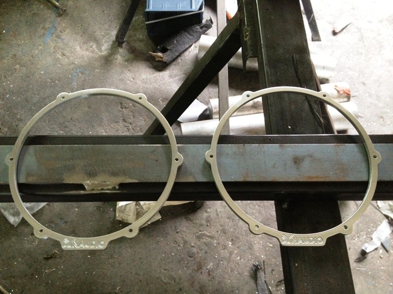

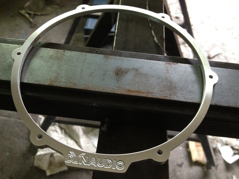

Messaggio da Bartech »
Mi permetto di inserire alcune foto delle griglie
particolare dell'incisione Dynaudio
stef600rr
Messaggi: 2835
Località: torino
Re: Impianto sulla mia Golf V
#440
Messaggio da stef600rr »
ALLUCINANTE :love:
Spettacolari a dir poco
