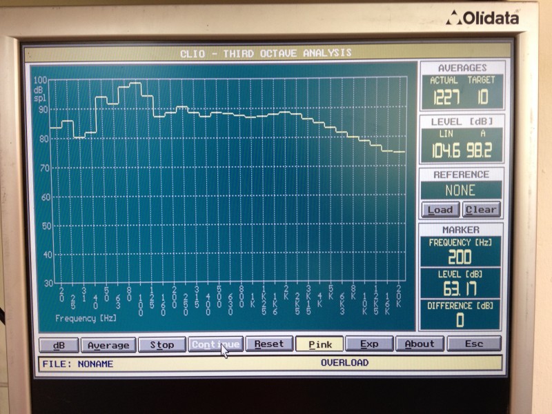

Ciao Simò, mi fa piacere che stia andando tutto per il verso giusto, ti volevo chiedere per quanto riguarda il 650, i 5000hz lineari intendi misurati in asse col driver?

Ciao Ivan, no i 5000 sono stati misurati con il WF sinistro dal punto d'ascolto, quindi fuori asse! Facemmo una RTA veloce con il pink noise, quando mi incontrai con Giovanni per fare le misure! :)

Nyocs ha scritto:Ciao Ivan, no i 5000 sono stati misurati con il WF sinistro dal punto d'ascolto, quindi fuori asse! Facemmo una RTA veloce con il pink noise, quando mi incontrai con Giovanni per fare le misure! :)
o.o....non esageriamo : fino a 5000Hz tra woofer sinistro e posizione di guida ? :hmm:

suonohificar ha scritto:o.o....non esageriamo : fino a 5000Hz tra woofer sinistro e posizione di guida ? :hmm:
Si suono, la misura è stata fatta con il microfono in posizione sul punto di ascolto ed il WF è il sinistro!

Beh...non è proprio 5Khz , in quanto stai a quasi -10db...la riterrei buona fino a 2,5Khz tuttavia è una RTA e va presa con le pinze...

suonohificar ha scritto:Beh...non è proprio 5Khz , in quanto stai a quasi -10db...la riterrei buona fino a 2,5Khz tuttavia è una RTA e va presa con le pinze...
Si dai, è anche vero che il taglio sarà più basso, ma ho postato questa rta (anche se non è che dice molto a livello sonoro), ma era solo per far notare la lineraità di questo WF fino a quasi 3000Hz :)

Se hai questa risposta in flat io ci metterei la firma sembra un fullrange, buono lavorate lavorate ...

Ottima risposta dai circa 100hz ai 2500,il ripple dai 40 ai 100hz è dovuto quasi sicuramente dall'abitacolo (l'rta è la risposta del sistema più l'ambiente) potresti accordare un pò più basso per linearizzare quella porzione ed usare al minimo l'eq...
Hai pure lo screenshot del destro per fare un paragone?

Più in basso anche perchè mi sembra che l'accordo sia più verso i 50 che i 40.

Ivan73 ha scritto:Ottima risposta dai circa 100hz ai 2500,il ripple dai 40 ai 100hz è dovuto quasi sicuramente dall'abitacolo (l'rta è la risposta del sistema più l'ambiente) potresti accordare un pò più basso per linearizzare quella porzione ed usare al minimo l'eq...
Il destro purtroppo no amico mio! Abbiamo lavorato solo sul sinistro per ovvi motivi! Ma appena facciamo una prima bozza di tarartura faccio le foto e le posto! :)
Ivan73 ha scritto:Più in basso anche perchè mi sembra che l'accordo sia più verso i 50 che i 40.
Sono andato a rivedere le foto dell'impedenza e la l'accordo è circa fra i 45 ed i 50 hz! :)
Comunque per quel ripple non mi preoccuperei più di tanto per due motivi: ci sarà il sub e l'equalizzazione (eventuale) andrà fatta in negativo e quindi si minimizzerrano anche le distorsioni presenti a quelle frequenze![/quote]
