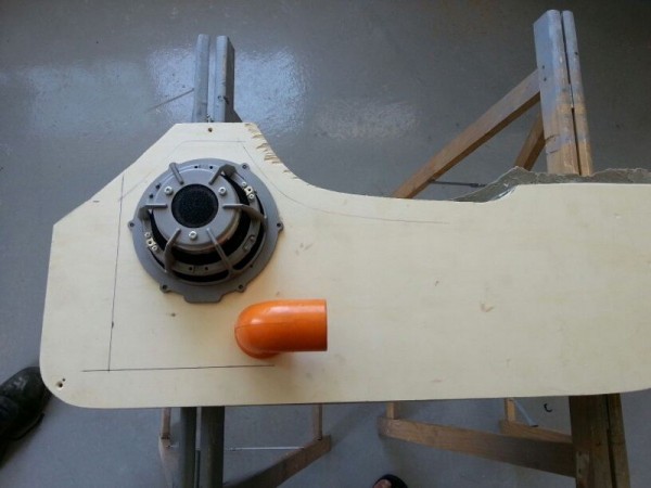

Nyocs ha scritto:Grazie a tutti per i complimenti! Li porterò ai miei amici che si sono fatti in 4 per questa realizzazione. :) Il mio merito è solo quello di averli massacrati di richieste XD X3
Comunque la tasca non è proprio a filo del pannello porta (si vedrà bene con le altre foto che posterò), ma questo è dovuto essenzialmente a due scelte progettuali:
1- i litri necessari ovvero 9.6 litri lordi (con il Wf siamo a 9.3)
2- cassa interamente in legno senza usare minimamente lo stampo posteriore in resina
Per l'accordo se non ricordo male è intorno ai 45/50 Hz, ma te lo saprò dire questo weeken quando faremo le misure! :)

Altre foto

#247
Messaggio da Nyocs »
E prime prove di integrazione in portiera :)

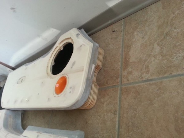

Dopo varie fasi di stuccatura ed aggiustamenti vari ci avviciniamo alle forme definitive :)

#252
E relative prove di integrazione

solo per curiosità...come avete fissato la flangia del reflex al legno di betulla? :)

fvcarwash ha scritto:solo per curiosità...come avete fissato la flangia del reflex al legno di betulla? :)
Il tubo è stato fissato ad incastro a filo della parete tramite uno scalino ricavato sull'airport ed internamente c'è un supporto di fissaggio proprio sull'anello della regolazione della lunghezza! :)
