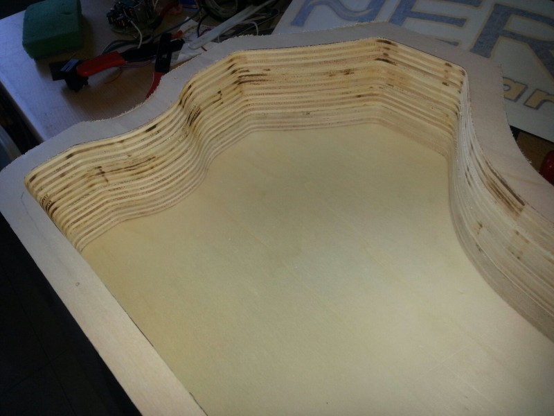

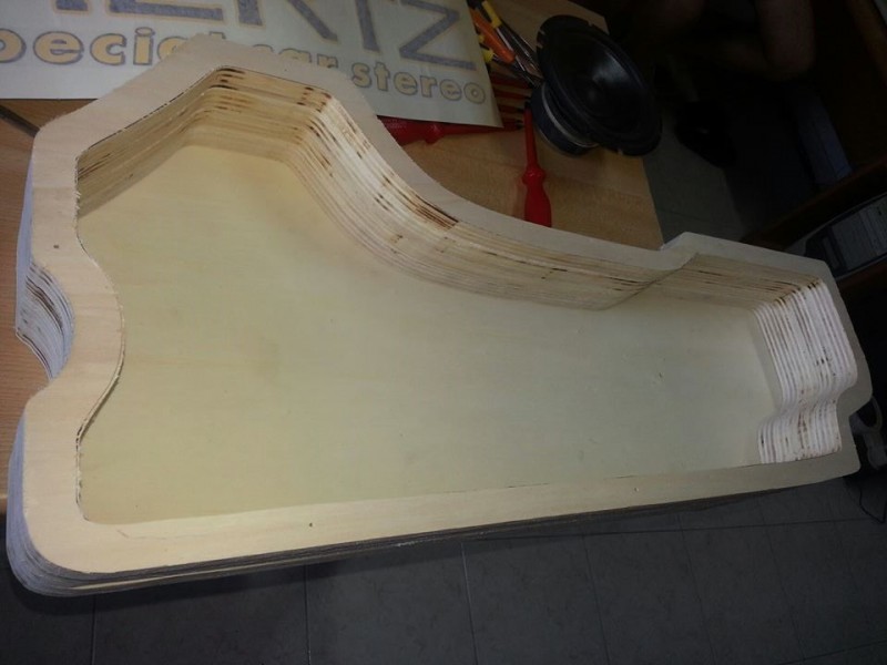

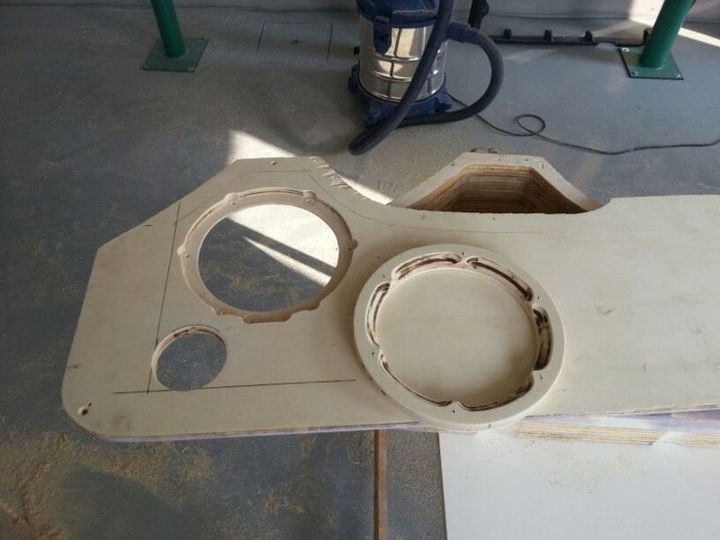

Anche la cassa destra inizia a prendere forma...

Messaggio da Nyocs »

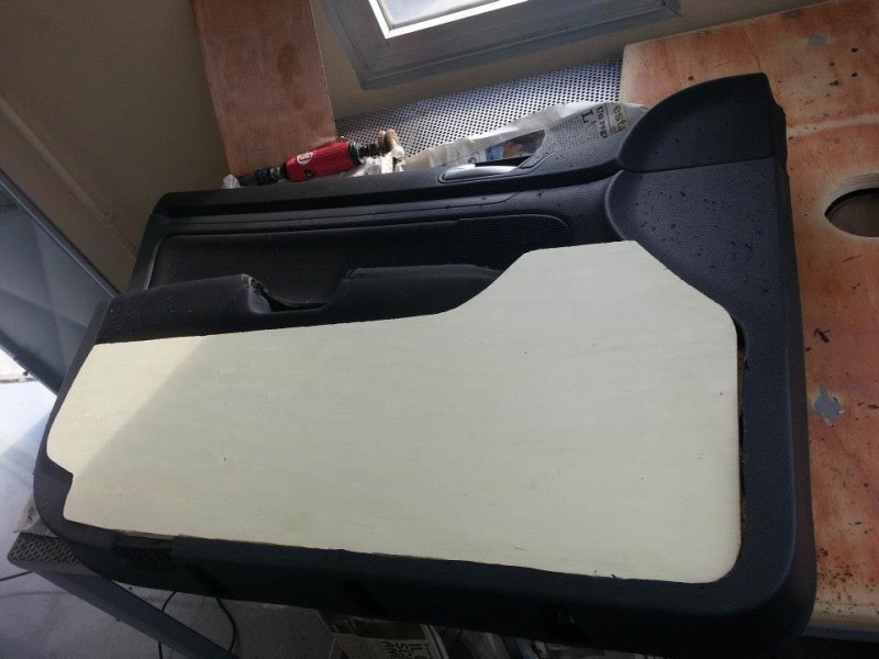

Prove per valutare l'ingombro ed estetica

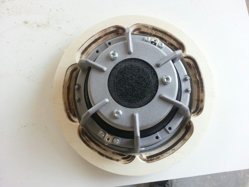

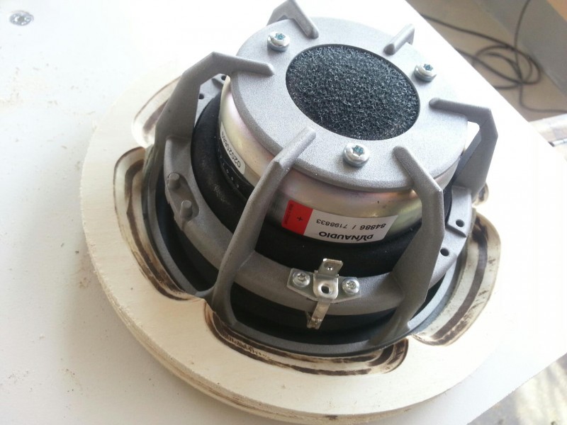

Qualche pezzettino tagliato qua e là e prove con il WF XD

Bellissimo lavoro....ma lui è l' Esotar 650 ?
suonohificar ha scritto:Bellissimo lavoro....ma lui è l' Esotar 650 ?
Ciao suono, grazie!
Si quello è l'esotar2 650 visto da sotto! :)

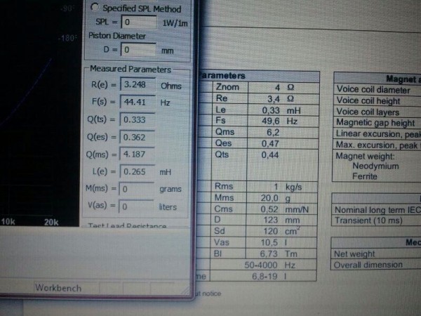

#228
Messaggio da suonohificar »

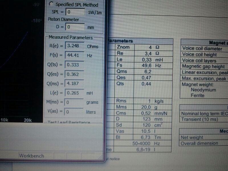

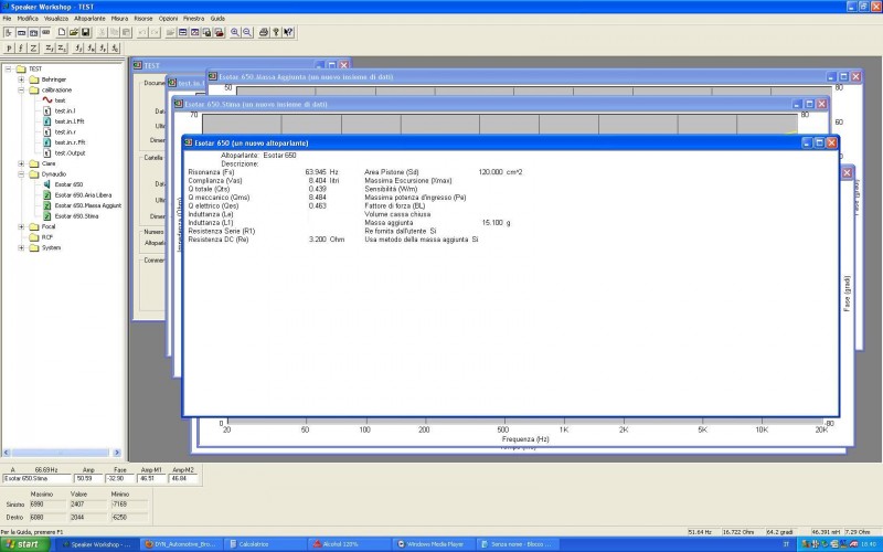

Che grande woofer....è davvero un gioiello complimenti...
In allegato , nel caso possa esserti utile ;)

#229
Grazie mille suono per i dati! :)
Il progetto è frutto di una simulazione con i dati misurati di un WF rodato che avevo io, cioè questi dove però mancava il VAS.

AngiHK ha scritto:La costruzione di bare ultimamente và alla grande. :arr: :D
Gran bel lavoretto Simone ;) :yes:
....sono previsti rinforzi interni?
Ciao carissimo! Non sono previsti rinforzi interni in quanto la cassa è costituita da dime di multistrato di betulla da 2 cm di spessore ognuna. E' rigidissima!

cavoli O_O complimentoni veramente anche per l'ottimo litraggio ottenuto rimanendo a filo con il pannello originale ;)
ps internamente è previsto fonoassorbente? a quanto riuscite ad accordarlo?

#239
Grazie a tutti per i complimenti! Li porterò ai miei amici che si sono fatti in 4 per questa realizzazione. :) Il mio merito è solo quello di averli massacrati di richieste XD X3
Comunque la tasca non è proprio a filo del pannello porta (si vedrà bene con le altre foto che posterò), ma questo è dovuto essenzialmente a due scelte progettuali:
1- i litri necessari ovvero 9.6 litri lordi (con il Wf siamo a 9.3)
2- cassa interamente in legno senza usare minimamente lo stampo posteriore in resina
Per l'accordo se non ricordo male è intorno ai 45/50 Hz, ma te lo saprò dire questo weekend quando faremo le misure! :)
