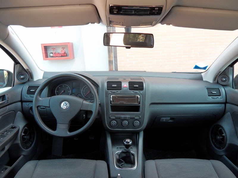

Allora ragazzi cerchiamo di andare avanti con lo sviluppo del mio impianto. Come saprete ho preso il medio TH3.0 ed ora ho bisogno dei vostri consigli su come installarlo e posizionarlo in auto.
Questa è la mia attuale configurazione con i TW in asse al mio viso e quindi vi faccio un paio di domande:
1- dove posizionare il TH3
2- c'è qualche amico che mi potrebbe simulare le migliori condizioni (free o ricavare un piccolo volume chiuso) in cui far lavorare il TH3, tenendo conto che TW e MD saranno filtrati in passivo?

Simone meglio del montante orientato allo stesso modo dei tweeter non credo ci sia...

Riguardo al 1° punto mi spiego meglio.
Tenendo conto del passivo, mi conviene lasciare il TW dove si trova ora ed affiancargli internamente il MD sempre in asse (Soluzione A), oppure visto che devo comunque ricostruire
il montante mi conviene spostare anche il TW? (Soluzione B)
Soluzione B: TW e MD a montante ed in asse
Soluzione A: MD a montante ed in asse e TW nel triangolino

Weii.. ciao simone.. e invece posizionare medio e tw come luca(sig) che ne pensi?..avete anche la stessa car... ;)

dukesofhazzard ha scritto:Weii.. ciao simone.. e invece posizionare medio e tw come luca(sig) che ne pensi?..avete anche la stessa car... ;)
dukes
Carissimo Giorgio! :)
Si infatti anche quella è un'opzione da non scartare nè sottovalutare! Ma ti dico la verità: se potevo mantenere il TW a triangolino evitavo di buttare una struttura ben fatta, molto ben rifinita e che mi è costata anche molto. Ma se fra le soluzioni non è la migliore pazienza e la tolgo! :)

Ti ho proposto quella soluzione perche ricordo un upgrade di luca che aveva avuto problemi in quella posizione li pero aveva anche dei tw differenti.....
riguardo alla struttura volevo infatti farti i complimenti..immagino sii che ti sia costata un bel po pero devo ammettere che e davvero perfetta(e te lo sto dicendo io e mi conosci ;) )....quindi ti faccio i miei complimenti...anche per le tasche ovviamente..pero quello mi sembra che ti avevo gia fatto i commplimenti nell'altro forum ;)

dukesofhazzard ha scritto:Ti ho proposto quella soluzione perche ricordo un upgrade di luca che aveva avuto problemi in quella posizione li pero aveva anche dei tw differenti....
Si lo so, ma Luca ha tutto in attivo mentre io farò la medioalta passiva! Non credo sia trascurabile questo... @_@

Il mio parere è questo: lascia i triangolini, anche perchè i tweeter sono perfettamente orientati. Nel montante avrai maggiore libertà di orientare il thesis direttamente sul tuo volto e con l'aiuto di Giovanni, prendendo i tempi di volo, puoi calcolare l'offset, in modo da minimizzare il lavoro sul filtro passivo.

Se posso dare un mio personalissimo parere penso che a priori e' difficile stabilire quale possa essere la soluzione migliore...
Anche nella stessa vettura scelte progettuali differenti possono diversificare i risultati.
Al tuo posto metterei il medio a montante litrato lasciando la struttura grezza e proverei con il tweeter dove si trova per adesso.
Poi smonterei solo il tweeter e fissandolo temporaneamente sopra il medio proverei l'altra soluzione.
Se nel secondo caso trovi un miglioramento potresti aggiustare il montante per aggiungere il tw e rifinire il tutto definitivamente.

Hai ragione Joe e ne sono consapevole :)
Io chiedevo suggerimenti perchè forse qualcuno ha avuto dei pb in merito alle varie configurazioni e poteva esporli tutti qua. Cmq le misure andranno fatte e si sceglierà l'orientamento migliore in base alla risposta del componente, che andrà al 100% a montante.
La mia perplessità era dovuta all'eventualità di perdere quella larghezza della scena che ho adesso, spostando il TW a montante....
Per quanto mi riguarda e' quello che mi e' successo, per la scelta che ho fatto sulla mia auto e' presente un vuoto all'estrema sinistra della scena dovuto sicuramente alla disposizione del 2 vie a cruscotto.
