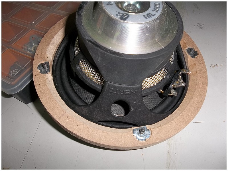

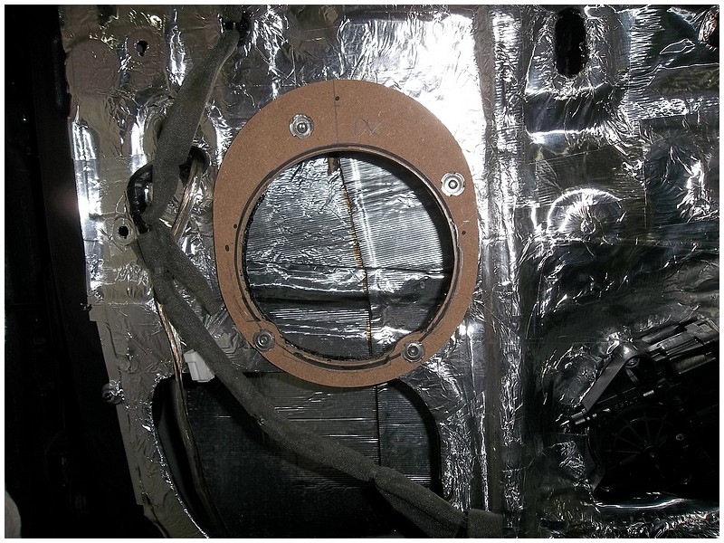

eccomi...con qualche foto...
devo dire che il lavoro sembrava piu sbrigativo,ma è risulatato molto piu complicato di quello che pensavo....
ho dovuto spostare l'ap piu in basso di 3 cm perchè la cartella non permetteva di farci stare un 16...
quindi ho fatto un supporto con anelli in legno uniti con la vetroresina...il tutto fissato con viti metriche...
la cartella,la taschina e la griglia sono completamente dissaccopiate dall' altoparlante...cosi da avere meno vibrazioni possibili...

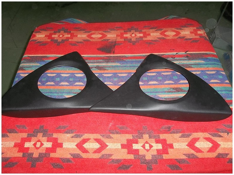

foto della taschina.... :)
le ultime del montaggio le metto dopo che il propietario è venuta a ritirarla...altrimenti non cè la sorpresa per quest'ultimo....

Si apre lo sportello portaoggetti lato passeggero?
Cmq complimenti per il lavoro, vedo che i woofer saranno anche orientati :yes:
Robby ti ci porterei io domani a prenderla ma sono a casa malato e non posso uscire T_T

Frank-75 ha scritto:Si apre lo sportello portaoggetti lato passeggero?
Mi dispiace T_T sarà per un prossimo UPDATE :D , si il portaoggetti si apre infatti Mirko a opptato per le griglie artigianali per ovviare il problema ;)
