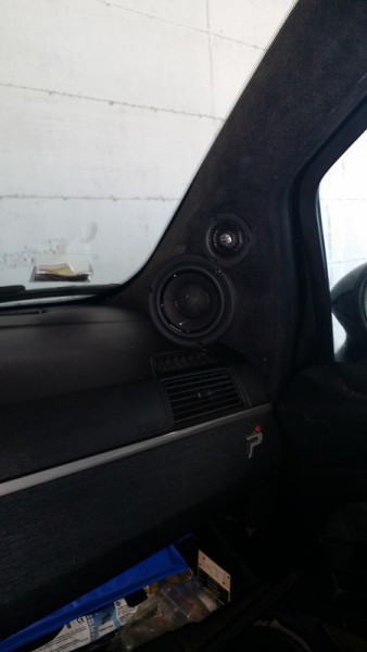

A prescindere da tutto l installazione sarà fatta in asse.. L unico motivo di questa scelta é evitare riflessioni sul cruscotto... Purtoppo il lato guida é ostico .. :angry:... Come litri inizialmente sfrutterò il massimo ricavabile dai triangoli. E dovrebbero essere intorno ai 2,5 litri... Fine mese si mette mano e vedremo cosa si riesce a fare ;)

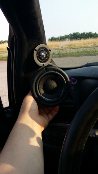

l installazione sarà fatta all incirca cosi'.. tweeter arretrato di 2 cm circa rispetto al medio e in asse....

prova di ascolto :D
Verdetto molto positivo anche se messi volanti :yes:

Complimenti per i nuovo acquisto :yes: ma il medio di destra messo cosi non ci sono dei problemi di riflessione da parte del cruscotto.

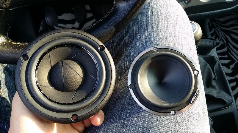

Questa è sono una prova :D non si nota tanto ma anche il montante destro è quello in cui è inserito l hertz ml700 e di conseguenza troppo piccolo per fargli entrare il 12m... sono solo appoggiati.. ho già tutto il necessario per i nuovi montanti ( manca solo il modo in cui fare la morsettiera per entrare nella cassa chiusa del medio)
I medi andranno in cassa chiusa e dovrei ricavare circa 2lt ... orientamento in asse all ascoltatore a causa del cruscotto ...

Sarà corretta la misura del 12m? :hmm:

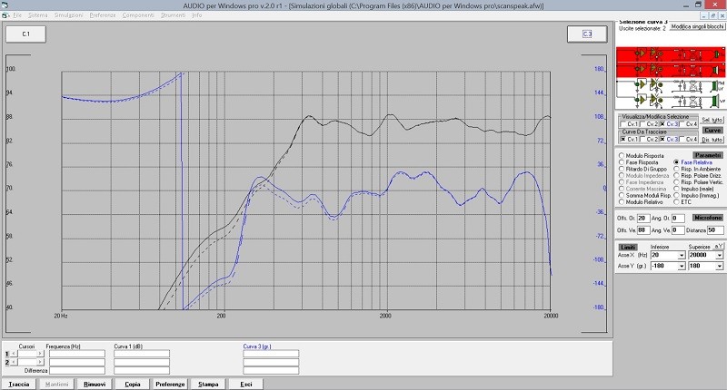

questa sarebbe la simulazione del tweeter e del medio.... .. i due Ap allineti.. tra di loro c è 1,3cm di spazio.. e il punto di ascolto è altezza medio... perciò il tweeter rimarrebbe 8/9cm più alto del punto di ascolto ... :hmm: :hmm: non sono troppo pratico nelle simulazioni X_X

La misura del mid, almeno dalle medie a salire mi sembra buona, ma devi fare il crosspassivo su mid+tw ?
Per le simulazioni hai caricato le curve Scanspeak o le misure che hai fatto ? E come le fai fatte le misure, in auto ? Su pannello normalizzato ? Perché nel caso cambiano le impostazioni da mettere su AFW.
Se metti altre simulazioni, plotta la curva del mid, il tw e la complessiva.....per la fase, metti la fase relativa.
Messaggi: 7120
Re: Grande punto Gigi...
#474
Le misure di risposta, falle a 1/3 o 1/6 di ottava, a 1/1 di ottava non si vede niente. La simulazione non è malaccio, la parte bassa del mid non capisco come la hai caricata, anche se per un incrocio con il tw serve che hai delle curve buone da 500-hz circa a salire.....metti anche le curve simulate di mid e tw senza cross, e se vuoi dei consigli completi conviene che metti anche le misure di mid e tw che hai caricato su AFW, e come detto le modalità di misura.

Le misure le ho fatte io.. Il medio purtroppo in aria libera ( non ho la possibilità di fare un pannello) e lo stesso problema ce l ho con il woofer che sotto una certa frequenza fa quella curva strana( ma penso sia normale visto che le due emissioni vanno a sommarsi) stasera metto le misure dei tw, dei medi e carico i grafici di afw.. Taglierò tutto in attivo.. Ho cercato di fare la simulazione per cercare di capire il posizionamento migliore per il medio e il tw...

Cmq per pannello normalizzato intendevo altro, cmq se prendi le misure senza chiudere il mid o wf, come hai visto hai delle cancellazioni e quindi misure non veritiere sulle frequenze interessate, cmq è sempre un'ottima cosa fase misure per impratichirsi.....
Le simulazioni con i cross-attivo le faccio anche io per avere indicazioni anche sui tagli ecc....per posizionare mid e tw, cmq alla stessa distanza o con il tw indietro di 1-cm va benissimo.
Ps, la distanza di mid e tw li intento sempre rispetto al punto di ascolto.

La mia intenzione é di allineare in centro di emissione, e dopo aver fatto i montanti, fare un altra volta le misure e fare altre simulazioni... Con la misura fatta in aria libera, la fase del medio dai 1000in su anche ne risente? La misura che ho fatto potrebbe non essere veritiera del tutto?

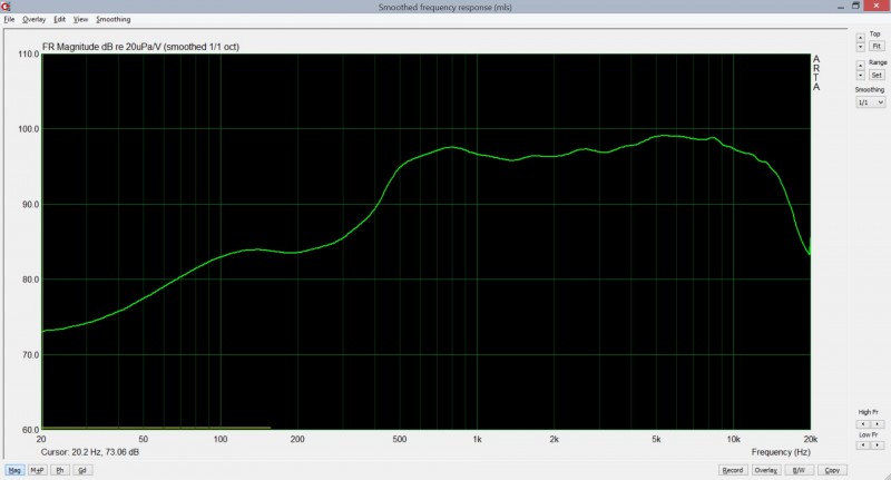

La misura potrebbe essere veritiera certo perchè no? Però dovresti postare anche come hai tagliato l'impulso...inoltre devi chiudere il MID nel box definitivo perchè poi la misura sarà ben diversa
Se sei in auto applica uno smoothing di almeno 1/3 oct con 1/1 non si vede una ceppa....inoltre quando usi ARTA attento sempre a non mandare in
clipping l'ingresso MIC o l'ingresso REFERNCE se no ti appiattisce la risposta (guarda sempre le barre di ARTA durante la misura)
Che MiC hai usato? Un mic calibrato ?

#479
Si sulle basse si hanno subito delle riflessioni che invalidante la misura, questo dipende dalla distanza del microfono e di pareti vicine, cmq Arta già ti da l'indicazione da dove inizia a essere valida, sulla misura di sopra vedi sino a 180-hz non è valida, e cmq io la prenderei per buona a partire da circa 3-400-hz.....anche se in basso la misura non è buona, la fase è corretta sulle medio-alta.
Cmq conviene che lasci perdere le misure e le rifai a montanti finiti, ripeto che puoi andare tranquillo con il tw alla stessa distanza o indietro di 1-cm, con il cross-attivo o passivo poi li metti in fase.

#480
Messaggio da gigi856 »
Il mic é l ecm8000 calibrato.. L impulso l ho tagliato prima del. Picco e prima della prima riflessione... .. Stasera posto qualche foto per essere più chiaro. :D
